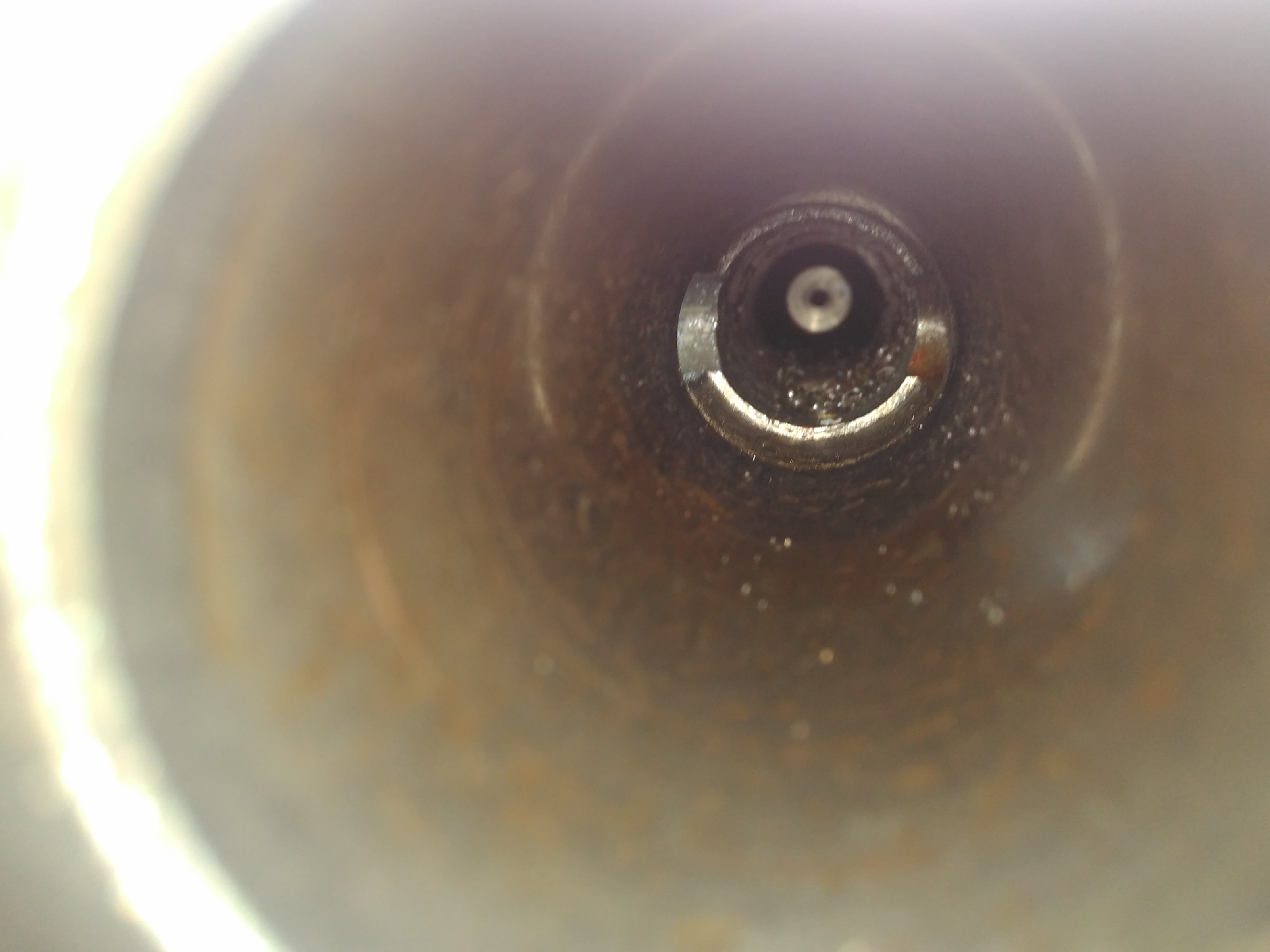

V pinole koníka mám poškozený unašeč , pri vrtaní to občas vytlačí vrták ven..... Jak to opravit ? vyvarit a vyfrezovat ? jaký materíál je origo pinola ? sehnat novou pinolu ? SUI50

kužel je OK, jen ty dve plochy kam se opira unašeč vrtáku jsou vydrený.

Ak je nepoškodená morse dutina, a nie sú pootĺkané stopky vrtákov, nemalo by pretočiť vrták. Sú dutiny, kde neni drážka na unášač, a normálne nástroj nepretočí pretože je samosvorný. No často sa stáva, že do dutiny zaletí nejaká šponka pri sústružení, potom sa tam vrazí nástroj, nástroj sa pretočí, nalepí sa mat. zo stopky do dutiny, a keď sa to neodstráni v začiatku, problém je na svete. Tebe by pomohlo dať odborne prebrúsiť dutinu na kaliber. Tým že sa z nej odoberie nejaká stovka, by jej nemalo uškodiť na tvrdosti, no a stopka vojde o 1-2 mm hlbšie, tak unášač dosadne na nepoškodené plošky. Ovšem potom používať iba nástroje s nepoškodenou stopkou. Stačí prejsť po kuželovej stopke ručne jemným kamienkom, a krásne ukáže všetky nerovnosti a rany ktoré za života utŕžil. Keď dávam hocaký nástroj prvýkrát do vretena, velmi pozorne si pozriem v akom stave je kužel, a volakedy bývalo dobrým zvykom, mať pri stroji z dreva vytočenú kuželovú stopku s nalepenými troma pásikmi filcu, ktorou sa pred vložením nástroja prečistila dutina.

na pinole, v oblasti unašeče, provrtej díru kolmo na osu pinoly, do ní udělej v obou stěnách jemný závit - např, M20x1,5 nebo větší ... pak z každé strany osadíš 2 červíky s plochým zakončením ... ty poladíš a zakápneš loctite nebo barvou
*jinak pokud je MK dutina pinole + kužel nástroje OK - tak to víceméně musí držet samo i bez unašeče - takže problém bych spíš hledal jinde než v unašeči

Nastroj drzi (je unasany) v stycnej ploche dutiny kuzela! Ta stopka na konci nastroja ma funkciu iba ciste na vyrazenie nastroja z dutiny! Nic neunasa, to len aby sme si vyjasnili pojmy s dojmamy. Mas dva moznosti. Dat nanovo prebrusit kuzelovu dutinu v pinole. To ci je este v stave vhodnom na prebrusenie posudi brusic co ju bude brusit. Financne to vyjde na nejakych cca. 50eur. Alebo mas druhu moznost a to kupit novu pinolu co ta vyjde na cca. 200eur + naklady na prisposobenie do dutiny konika. Nova pinola sa robi s pridavkom a ty si ju musis nechat dobrusit na hotovy rozmer podla potreby, tak aby ti perfektne pasovala do tvojho konika.

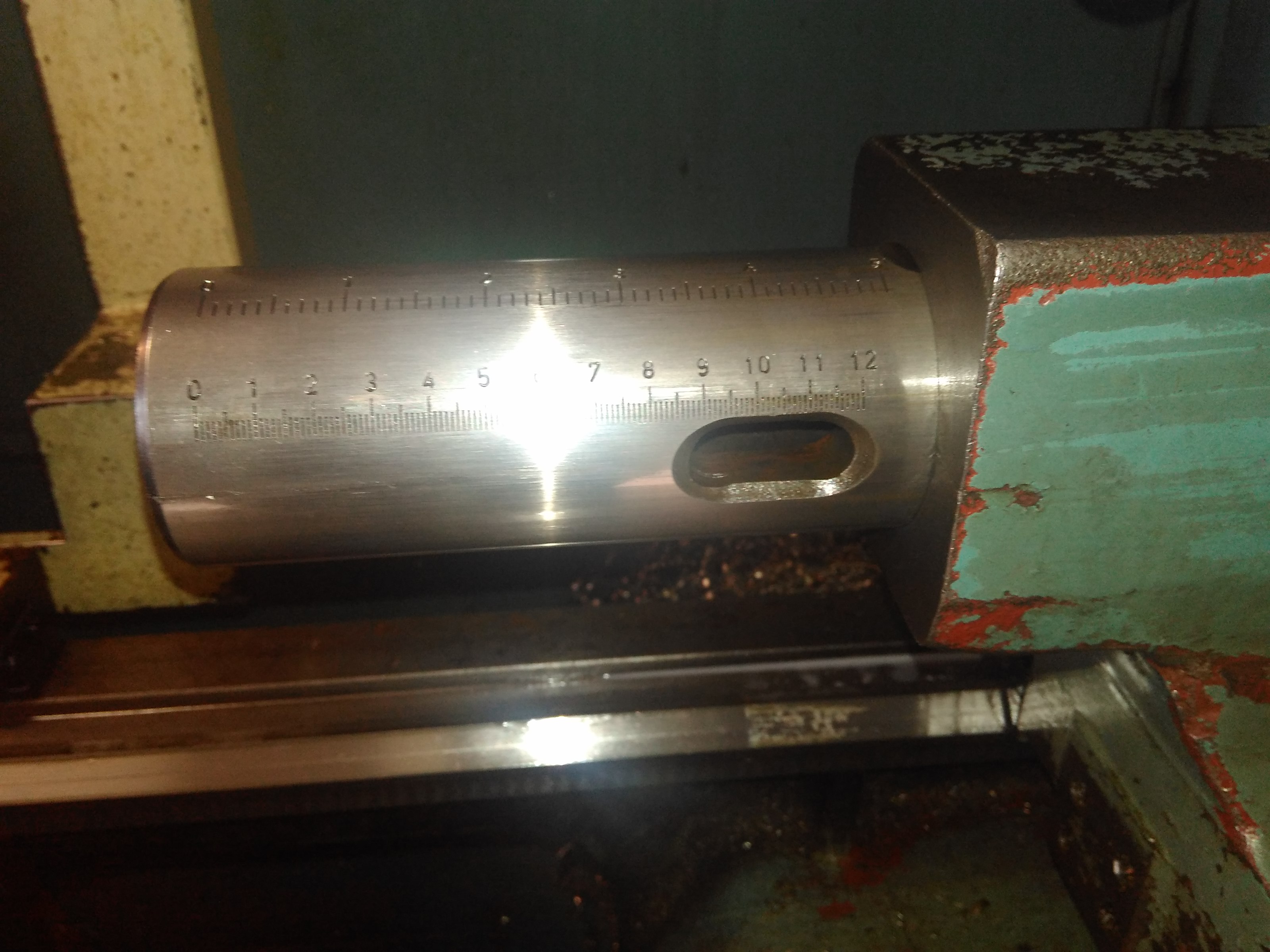

V originál terminologií u Samuela Morseho se ta "věc" na konci jmenovala "tongue" (jazyk) a byla určena k vyrážení nástroje pomocí klínu ( wedge ). V současné terminologií je to "tang".
No a protože žádný normální soustruh, co znám, nemá v pinole tu příčnou díru pro vyrážecí klín (vyráží se čelem šroubu nebo tyčí u pákových koníků nebo vestavěným axiálním tyčovým vyražečem - třeba u Schaublinu 125), tak veškerý moment u soustruhu přenáší pouze kužel - to, že u vrtaček je ten jazyk v příčné díře je pouze Samuelova :) konstrukce - jak to je udělaný - aby ta příčná díra pokud možno příliš nezeslabovala vřeteno, k přenášení momentu to nemá sloužit ani u vrtaček (stejně by se to totiž mršilo přes ty hrany - viz rozměry, co to má - viz třeba DIN 228, part1.)

*pokud se kouknu na svou sloupovku i na soustruh, či jakoukoliv (vrtací MK) redukci, tak všade unašeč na konci vrtáku zabraňuje protočení

echt píše:*pokud se kouknu na svou sloupovku i na soustruh, či jakoukoliv (vrtací MK) redukci, tak všade unašeč na konci vrtáku zabraňuje protočení
Zajímal by mě konkrétní typ toho soustruhu co má pinolu koníka s tou oválnou dírou pro vyrážecí klín.

Píše to tam. SUI50. Taky jsem si myslel že to tak mám, ale pravda je jiná. SUI32
