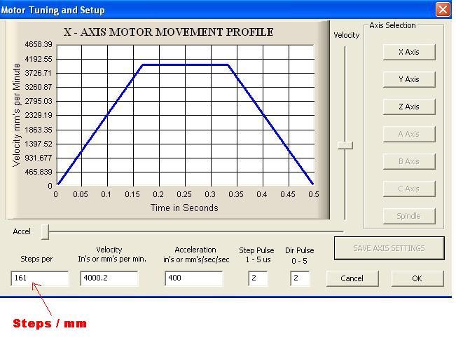

Zaujal ma Pájačov servodriver a chcem sa opýtaťkoľko impulzov má mať enkóder použitý v tomto zapojení.Momentálne nemám žiaden,ale mám nápad vyrobiť vlastný,no mal by max.100pulzov na 1 otáčku.
Prevodovka na osi má pomer 1/10 závitovka stúpanie 4mm
vyplýva mi z toho 2,5 otáčky motora na 1mm posuvu a teda 250 impulzov na 1mm dráhy.Ako motor ma napadá lacné riešenie,použiť 24V dynamo 200W.
Bolo by to možné s týmto zapojením.Poraďte prosím.

Ja mám servomotor s encodérom ktorý generuje 144 impulzov na otáčku . Myslím . že čím viac tým lepšie , ale zasa je to limitované maximálnou frekvenciou ktorú dokáže driver spracovať . Myslím , že v pohode môže byť enkodér s 500 impulzami . Doporučujem preštudovať fóra uvedené v úvode tohto vlákna . Keďže nemám moc skúseností s činnosťou , nakoľko mám len jeden slabý servomotor , neviem relevantne odpovedať na položené otázky . Osobne som tak isto študoval uvedené fóra a kďže bola tam uvedená schéma bez plošáku , tak som ho navrhol a vyskúšal zapojenie . Pri pozornej práci funguje na prvé zapojenie .relays píše:Nazdar nazdar.
Zatiaľ vďaka.Relays
Ten prevod 1:10 sa mi zdá moc veľký , neviem čo chceš s tým poháňať . Či dynamo ako servomotor by bolo vhodné neviem , myslím že asi nie , ale na to musia odpovedať znalejší veci . Ale toto zapojenie ten motor v pohode utiahne .

Pri prevodovom pomere 1:10 stačí encodér so 100 impulzami .

Zdravím.pájač píše:Pri prevodovom pomere 1:10 stačí encodér so 100 impulzami . 8)
Chcem sa opýtať aký programátor si použil na atmela v tvojej konštrukcii
a pod akým softom si ho programoval.
A tiež ma zaujíma ako driver vie koľko impuzový enkóder sa práve používa,
ináč povedané kde sa to nastaví?
Driver riadiš Machom 3?
Zatiaľ ďakujem.Relays.

Programátor na programovanie Atmega88 bol použitý Stk 200 a soft PonyProg Version 2.07c Beta Jan 6 2008 . http://www.lancos.com/prog.html Ostatné vysvetlil Arisov 77 .

Arisov 77 - Veľmi šikovný chlapec , krorý stihne odpovedať na otázky na : http://forum.rcdesign.ru/f41/thread40981.html , http://www.cnczone.com/forums/showthread.php?t=69640 , http://www.c-n-c.cz/viewtopic.php?t=2395 a ktovie kde ešte inde . Keby bolo takýchto ľudí čím viac , Ďakujeme .arisov77 píše:Mach / Config / Motor Tuning
