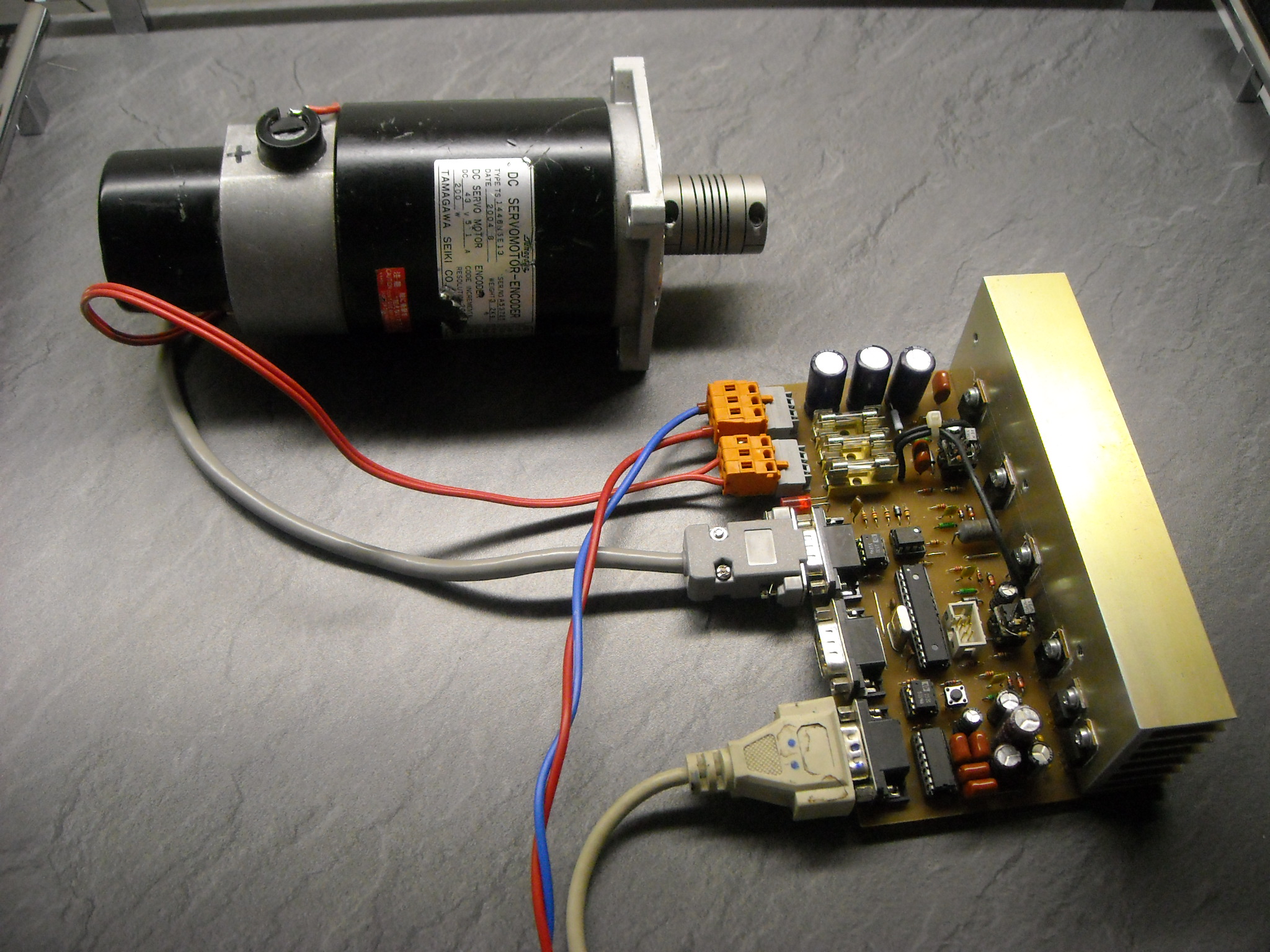

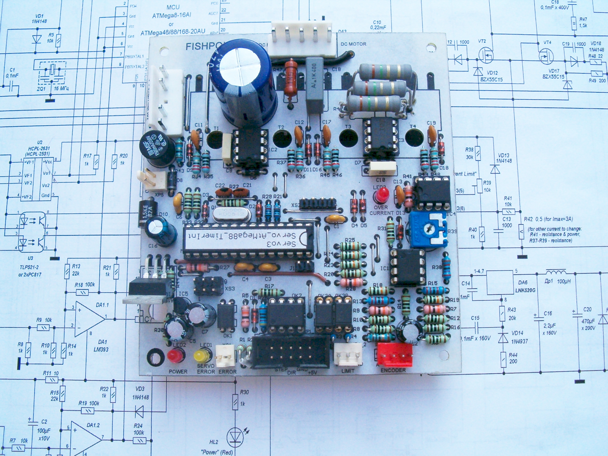

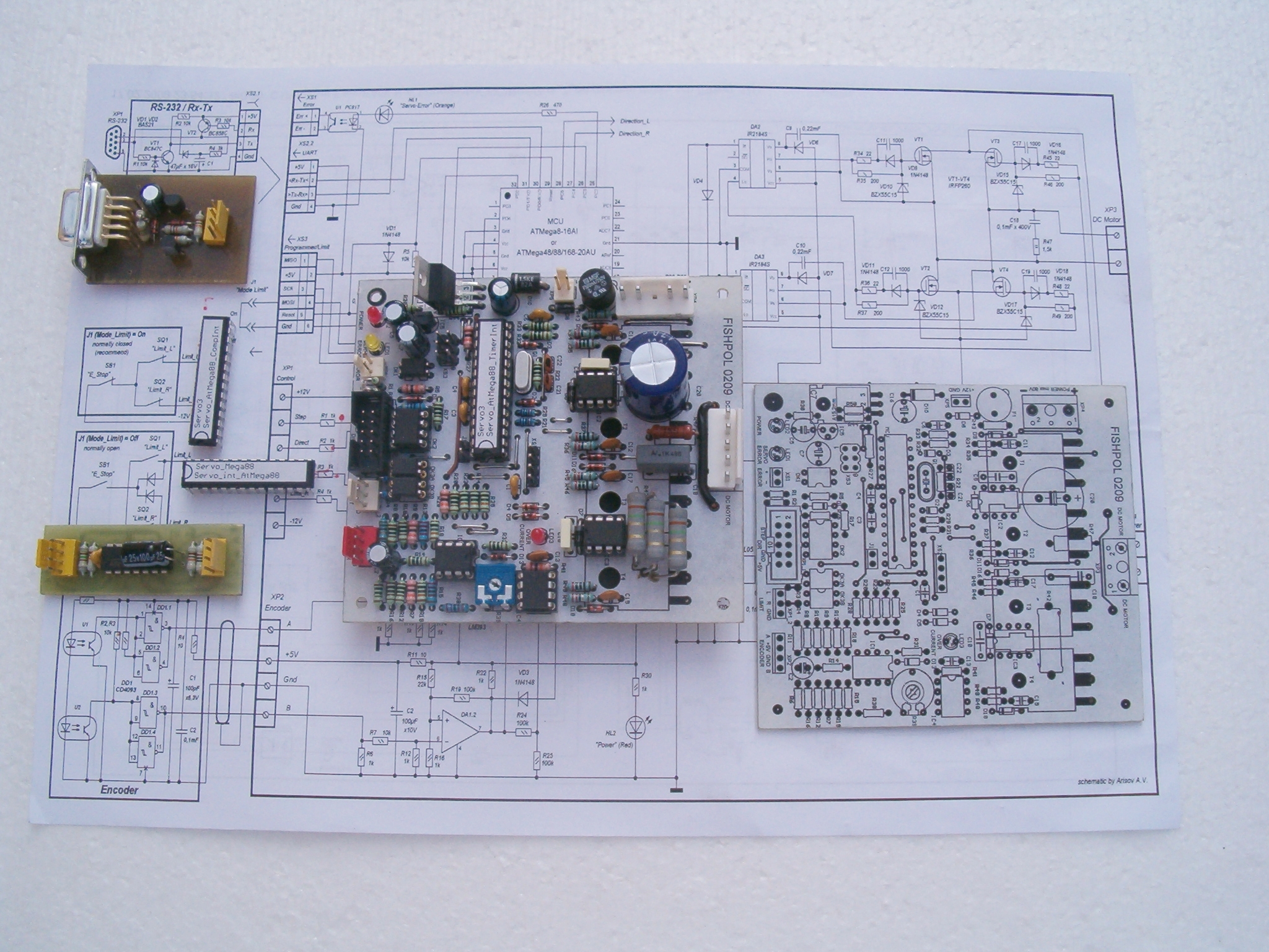

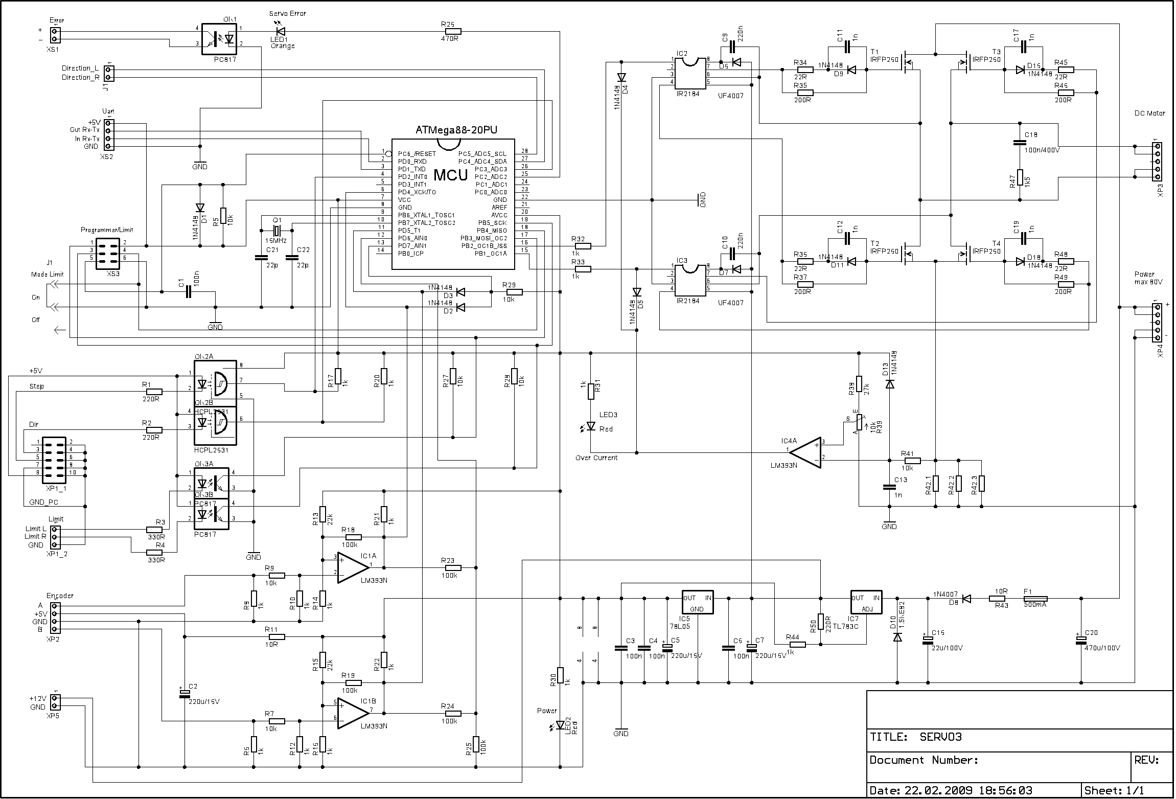

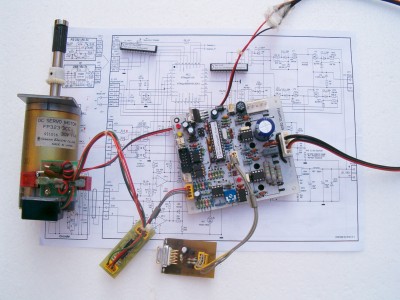

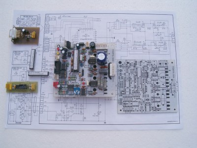

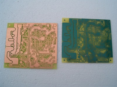

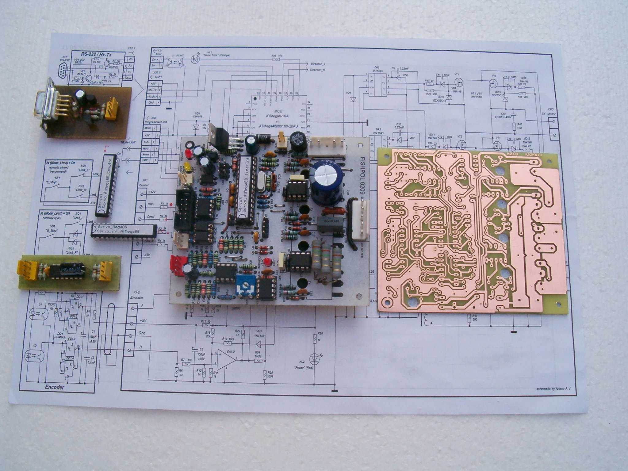

Keďže pred časom som postavil A300 , http://www.c-n-c.cz/viewtopic.php?t=1926&start=45 a objavil sa návod na stavbu servodrivera od"Arisov77 " , http://forum.rcdesign.ru/f41/thread40981.html , http://www.cnczone.com/forums/showthread.php?t=69640 , tak som sa rozhodol vyskúšať aj toto zapojenie . Navrhol som plošné spoje , vyrobil dosky , osadil a oživil . Po počiatočných ťažkostiach s nastavením , nakoniec všetko dobre dopadlo a môžem skonštatovať , že driver funguje . Je podstatne jednoduhší na výrobu ako A300 , čiže aj lacnejší . Nastavený je len na sucho , t.j. servomotor bez zariadenia , ale ďalšie nastavenie je už len potrebné urobiť so zariadením a s konkrétnym servomotorom . :D :) :lol:

Podklady pre záujemcov o výrobu . :D

A co procesor, kde seženu data?
pájač
Příspěvky: 1115
Bydliště: Levice
22. 2. 2009, 6:38

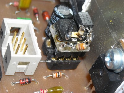

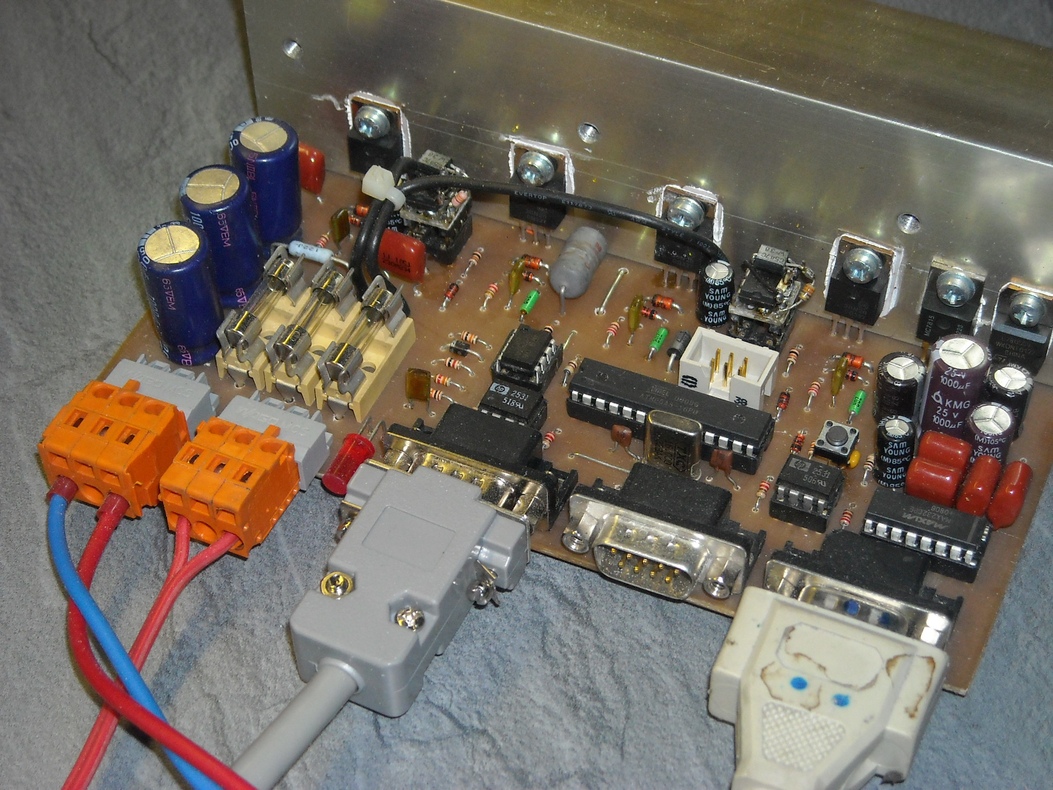

23. 2. 2009, 1:34
Tak tu je ten driver s ATmega8.Je to prototip .Momentalne pracujem na upravenej doske.Je tam aj zaber na made in home polomostik upravovany aby fungoval ako IR.Inac driver ide v pohode bez problemov.Co sa tyka napetia 5V pre logiku pouzijem obvod LM2576 impulzny znizujuci menic.Nepracuje v linearnom rezime takze sa nebude prehrievat.Riesenie pre tych co sa nechcu zabavat a kupovat drahe obvody treba pouzit externe mensie napatie pre napajanie logiky.

23. 2. 2009, 3:52
OK. Odvolávam, čo som odvolal a sľubujem, čo som sľúbil . :) Ten výstup na RS232 je lepšie urobiť jeden externý a len ho k driveru pripájať pri ladení , zjednoduhší sa tým zapojenie . 8)
