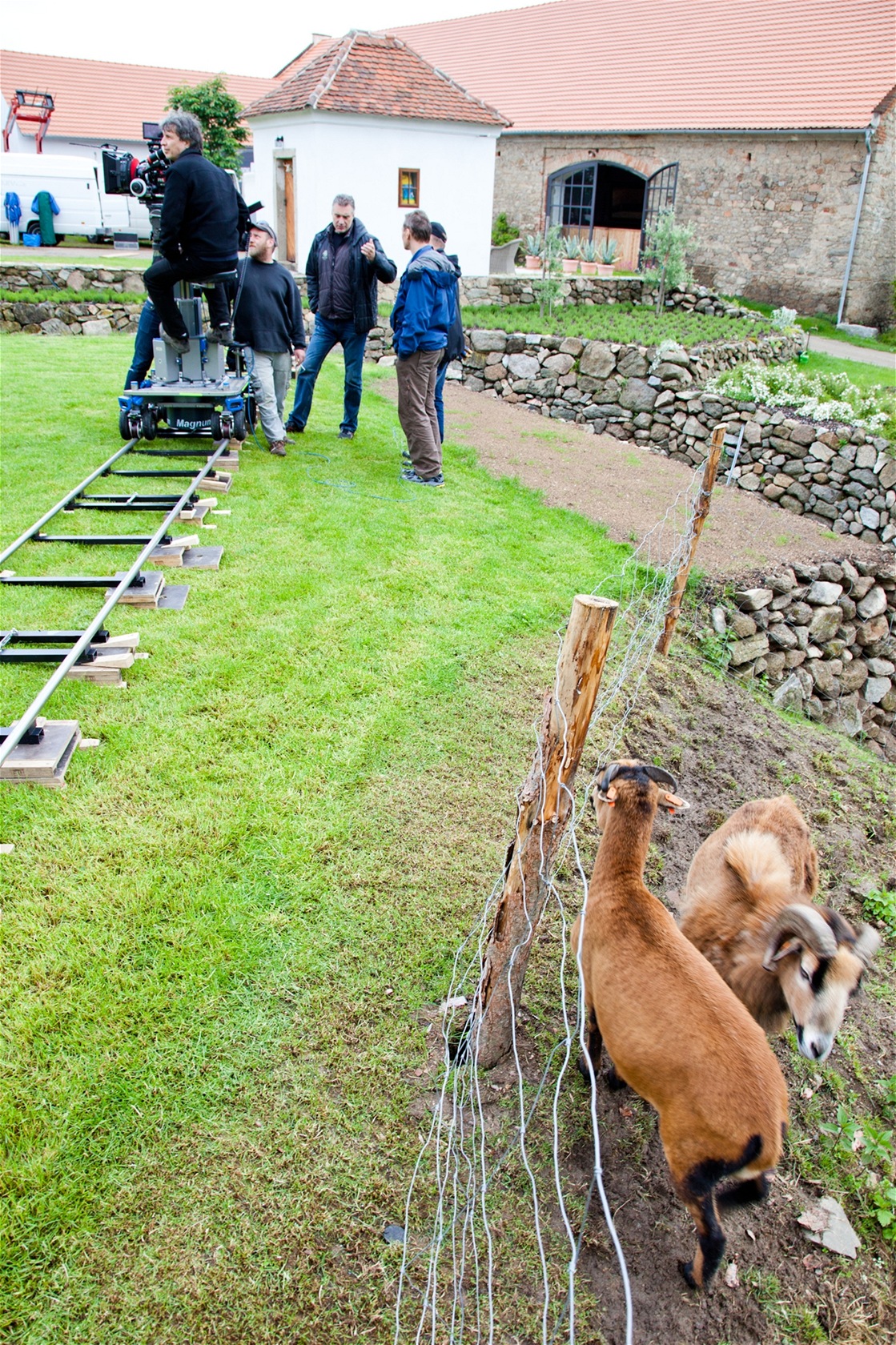

Juro píše:chlapy!!! na tom bude jazdit kamera!!! Je tam sest patok co sa budu stelovat podla terenu. Keby to spravim tak jak by sa aspon trocha slusilo, tak to do bytu nedostanu. :?
Tie zebra su od seba 1300 mm osovo a je to z jaklu 120*60*5. Uz teraz to vazi "stvorchlapovo".
A ta tolerancia? :)

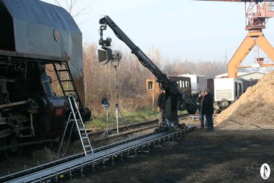

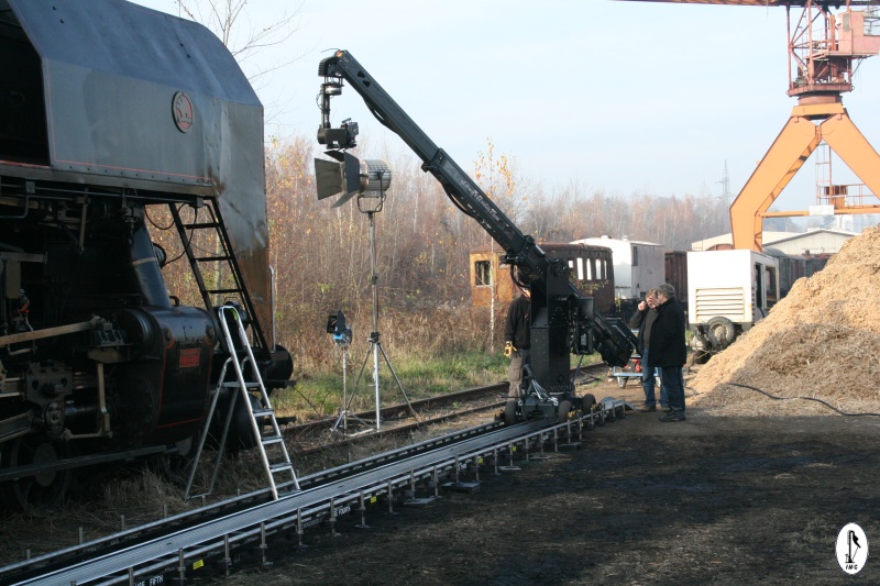

tak tady máš kamerovou jízdu i s jeřábem jak se "šteluje" kolem železničního svršku v terénu a jinou subtilnější ...
.. budeš potřebovat hodně špalíčků a klínů ...
a nakonec až začne pršet a zafouká vítr -zvedne písek a naletí na koleje ..
tak to nechci být u toho maléru že ten záběr nejde zopakovat ..
ono u filmu jde především o to aby kamera "nedrncala" to že jede po vlně nemusí vadit a naopak je třeba i záměr..
