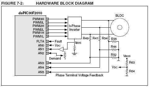

není problém k nim přidat haly, běžné modelářské regulátory ( které používám do 22 Kw), používají BEMF. tím zjištuje přesně pozici rotoru a ví tedy jakou fázi má aktuálně spínat. Pokud je nutné motor rozbíhat se zátěží je vhodnější použít Haly, obojí má své výhody a nevýhody. Zásadní věc je že pro motory s perm, magnety je zásadní napětí, max otáčky motoru jsou závislé na napětí zdroje. U synchronů jsou otáčky závislé v podstatě na frekvenci spínání ( obecně). Proto by mě zajímala charakteristika motoru s perm. magnety při použítí s měničem. Další zásadní rozdíl je že kroutící moment u motoru s perm. magnety je více měně závislí na otáčkách ale sychron dokáže kroutit už od začátku.

ako mozete sledovat na vasej scheme, procak dostava nazad info o napetiach generovanych motorom v case ked mu nedava stavu (a ked mu dava stavu samozrejme taktiez). Podla toho vie odvodit zatazenie motoru jeho otacky atd. Toto je v principe elektronicky komutator.
aku ma tento motor charakteristiku ? bez informacii z programu toho procaku to nemozete ani uhadnut.. totiz jeho spravanie diktuje procak.
Samozrejme v istom rozmedzi .. tazko z toho spavi charakteristiku paralelneho DC motora pokial zataz vylezie nad istu medzu. Kedze vsak je tam pouzity permanentny magnet a tym padom magneticke pole je konstantne.. nedosiahnete z neho nikdy charakteristiku serioveho motora .. max DC paralelneho a nejakeho kompaudneho.
Zistovat "zvonka" co s tym motorom procak stvara je dost vela narocnych merani a stejne neodskusate vsetky mozne moznosti ktore ma procak nejako "vynimkovane". Samozrejme bezny prevadzkovy stav sa da identifikovat podstatne jednoduchsie.
Viac informacii o problematike identifikacie neznameho motora uz hladajte skor u nejakeho kyberneta so zameranim na teoriu riadenia.. pri identifikacii takehoto motora sa totiz modelom s diferencialnimi rovnicami nevyhnete a to uz je trochu viac matematiky ako sa na toto forum hodi.

řízení neni problém už sem pár reglů na tyhle motory udělal, jen mě zajímalo jak fungují měniče které to mají umět i motory s perm magnety pokud nemají zpětnou vazbu ( bemf nebo hall), protože bez znalosti polohy rotoru se motor přestane točit ( např. při zátížení)

Zopakujem co som uz napisal ;) vyuziva sa indukovane napetie motorom v case ked nie je napajany. Menic napaja motor pulzne .. a v neaktivnej casti pulzu je tam napetie tiez.. motor sa sprava ako generator. Podla toho viete priamo jeho otacky.
