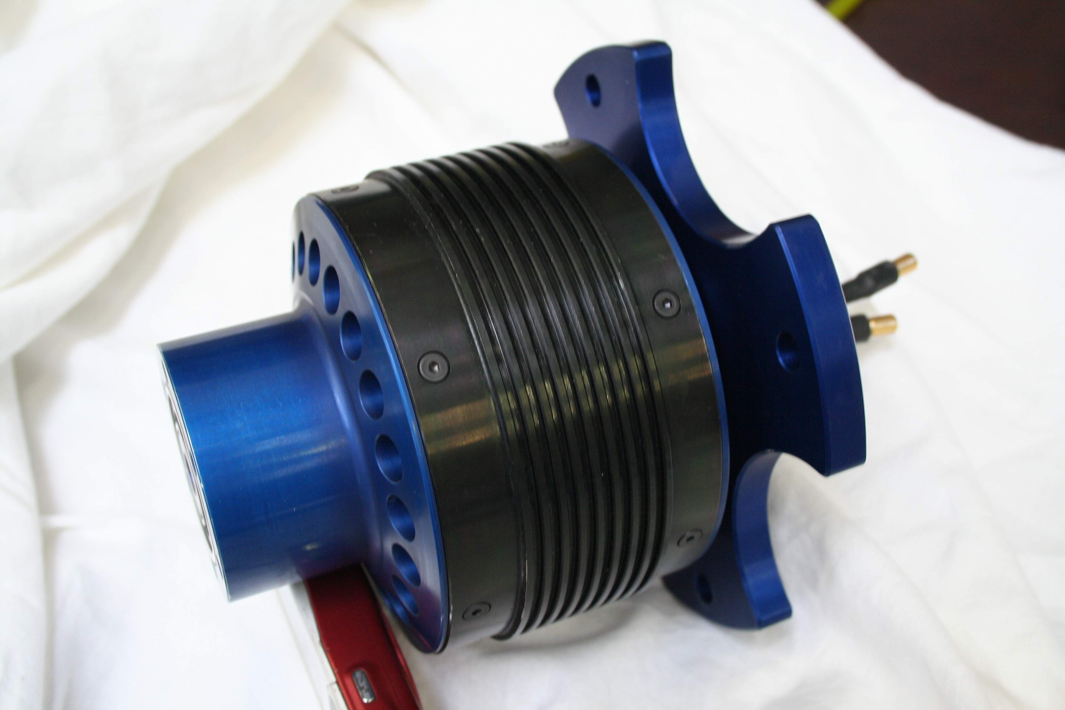

jde o třífázový motor s perm. magnety. Podobné motory se začínají používat v aplikacích pro výtahy, je tam větší účinost a mnoho jiných výhod. Problém je že takový motor nelze regulovat pomocí frekvence. Jde v podstatě o velký modelářský motor typu BLDC. Zásadní rozdíl je v kroutícím momentu, jdo o motor s tzv. rotačním pláštěm.

mám tu i 20Kw motor ale to už bych si musel postavit i elektránu ( hmotnost 9kg), ale chci něco na pokusy co budu moc použít i na klasiku ac řízenou kmitočtem.

www.freeair.cz zatím tam je jen 7 a 10 kw, jinak máme funkční 24Kw, a dodělává se 40 Kw, jediný problém je zatím v regulaci, je to určené do paraglidu, Ul letadel a el. vozidel. přikládám fotku 12Kw motoru, otáčky při 10Kw 6000/min hmotnost 4Kg, napětí 50V.

mnmnt .. 50V a mate z toho 10kW ? to tam prehanate 200A ? Ako to chladite ? ake su tam prierezi vodicov ? Ako dlho to utiahne 10kW ? (plne chapem ak to ide len paru min z AKU ale mate k tomu aj nejaky zdroj co to potiahne paru hodin ? prezije to taku dlhu zataz ?)

Proud je tam max 250A, řešení do 60V má tu výhodu že si žádný "debil" nešáhne na velké stejnosměrné napětí. Je to zkrátka bezbepčné pro skoro každého. Osobně bych si na to nechtěl šáhnout ani při těch 60 V natož při 120 to bych opravdu nepřežil, u stídaviny to není tak hrozné. Motor má při 10 Kw teplotu cca 65° na vinutí ( test probíhal na bariích cca 10 minut). Problém je že zdroj pro takovouhle hračku nekoupíš a pokud ano tak to musíš pripojit někam k trafačce. pokud vím tak třífáz nedá víc než cca 15Kw, a i to je málo. Odpor vinutí 10Kw motoru je 0,00573ohmu, přívodní vodiče používáme 2x6mm čtver.
Chci si postavit vřeteno tak hledám měnič co bude umět oboje, mám tu jedno klasické u kterého musím přemotat vinutí a když už budu kupovat měnič chci aby uměl i perm. magnety tak snad něco najdu.
