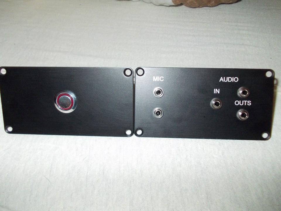

Nechci nijak snižovat tvé nadšení. Ale co vlastně chceš?
Když ti víc lidí řekne, že za 8 000 Kč nic rozumného nepořídíš, tak vždy odpovíš, že určitě pořídíš. Takže to budeš takhle provozovat až do okamžiku, kdy ti někdo napíše, že za tu osmičku prostě koupíš něco fakt super?
O ženských se říká, že když se chlapa na něco ptají, tak nechtějí slyšet jeho názor, ale chtějí slyšet svůj názor hlubším hlasem. Tady mám z toho trochu podobný pocit.
Pokud chceš praktickou zkušenost, tak já vlastním sranda-frézku z Číny typu 3040. Stála mě něco přes 20 tis. Kč. Aby to bylo trochu použitelné, tak už jsem na ní předělal kde co a vyměnil vřeteno. Přesto je to stále sranda-stroj.
Ten panel, cos taky ukazoval, vypadá dost dobře. Takže třeba jseš fakt šikovnej, a pak možná i nějakou legraci za 8000 Kč uvedeš do stavu, že to bude v praxi použitelné. Přeju ti to, ale moc tomu nevěřím. A pokud se ti to fakt povede, tak do toho dáš dost peněz a ještě více času.
Jinak to množné číslo u výstupů (OUTS) mi přijde trochu zvláštní. Nějak by mi tam víc sedělo jen OUT, nebo když už množné číslo, tak OUTPUTS. Ale je to samozřejmě jen můj subjektivní názor.

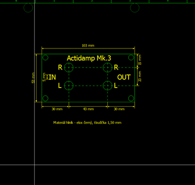

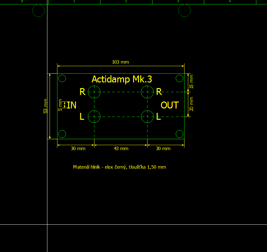

Tak mi napsal jeden člen že má ten čínský stroj za 8 k doma a domluvil jsem se s ním že si ho pojedu prohlédnou abych viděl jak to vypadá na živo, mám takový dojem že ty fotky dost zkreslují, jak tady na to plivete oheň a síru.
Za gravírování jednoho panelu co jsem dal do přílohy po mě chtěla jedna nejmenovaná firma 400 Kč s expedicí a dopravou. Myslím že je ta cena hodně mimo jaký na to máte názor.

to je cena včetně toho eloxovaného plechu nebo jen za gravírování?
pokud bych po Tobě chtěl vyrobit takovýhle díl v jednom kuse za kolik by jsi to dělal ty?
mě příjde cena 400kč (cca 100ku z toho sežere pošta) jako naprosto v pohodě, chceš po nich jeden kus tak ti to maj dělat za 3kč nebo za kolik?

Cena byla bez materiálu jenom za gravírování textu a převyšuje cenu té krabičky
