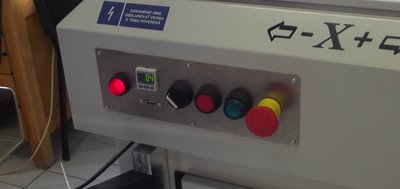

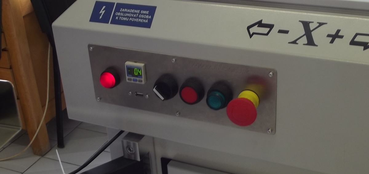

Ja to vidim na stroj na zakazku. Mal by byt robustnejsi a mansich rozjazdov.
Idealne by bolo keby mal dalsie vreteno resp. nejaky vysuvny gravirovci alebo skrabaci nastroj, ktory by ste si vysuvali rucne. (kludne na zaciatok staci aj predpriprava do buducna)
Ani taky vysuvny nozik ako ploter nie je na zahodenie. Na nejake popisky by bol idealny.
Je zopar CAD softov gratis s pluginom CAM a upravou postprocesorov.
Hlavne zalezi na investicii ktore chcete investovat.
Na tejto fotke je slobo videiet gravirovaie tvrdou ihlou. Inak je to kvalitne vyryte.
