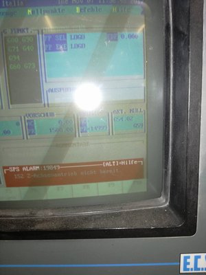

Takýto alarm mi vyhadzuje táto mašinka. Neviete čo to môže byť? Ďakujem za rady.

Ta masina ma odmerovani pravitky?

Pravdepodobne je tam menič Z-osi pokazený tak snáď sa podarí čo najskôr opraviť.

Chalani neviete prečo po chvíle práce na tomto stroji vyhodí tento alarm? Nachvílu sa odstaví mašina a potom zase chvílu vyrába a zase vyhodí alarm. Nedá sa ani nareferovať ani zdvíhnúť manuálne Z os keď je zájdená v materiáli.
