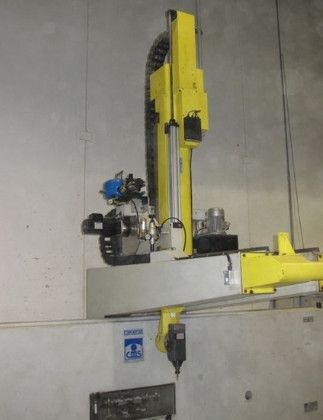

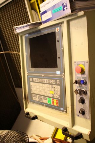

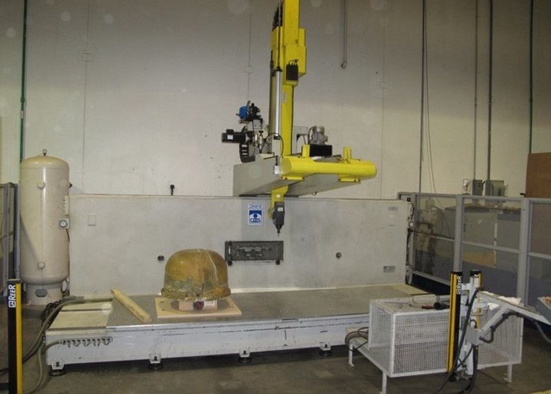

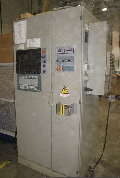

Zdravím všetkých.
Mám takúto mašinku. Je to už síce veľmi starý stroj ale zase silný s veľkou pracovnou plochou.
Problém mám však s programovaním.
Má niekto skúsenosti z niečím podobným a vedel by mi pomôcť?
Ďakujem

To mě hoodně pobavilo :) Při pohledu na panel ŘS bych řek že část místních má podstatně starší stroje a bez problémů fungují ,tak že tam asi problém nebude. :wink: Máš problém s programováním? jaký je ten problém ? něco nefunguje ? nemáš dostatek místa na program?? nebo to jenom neumíš?
Pokud nevíš jak napsat program přímo na stroji bude to chtít používat nějakej jednoduchej CAM ,zkoušels něco takového?
Co na tom obrábíš ? používáš 2,5d nebo plné 3d což bych předpokládal?

Viem programovať ten stroj. Problém mám väčšinou len keď chcem frézovať niečo s rádiusom. Vtedy nevyfrézuje rádius ale rovnú hranu. V prílohe pošlem program kde je rádius.
Máš skúsenosti s takouto mašinou?
Diky

S touhle ne ,ale v základu je všechno stejný , ty malé odchylky se dají vychytat . Co je tam za systém? To že by neuměla rádius je blbost :lol: tak koukni do starejch programů co zůstali na disku ,a tam asi uvidíš proč tě to neposlouchá.Je k tomu nějakej manuál?

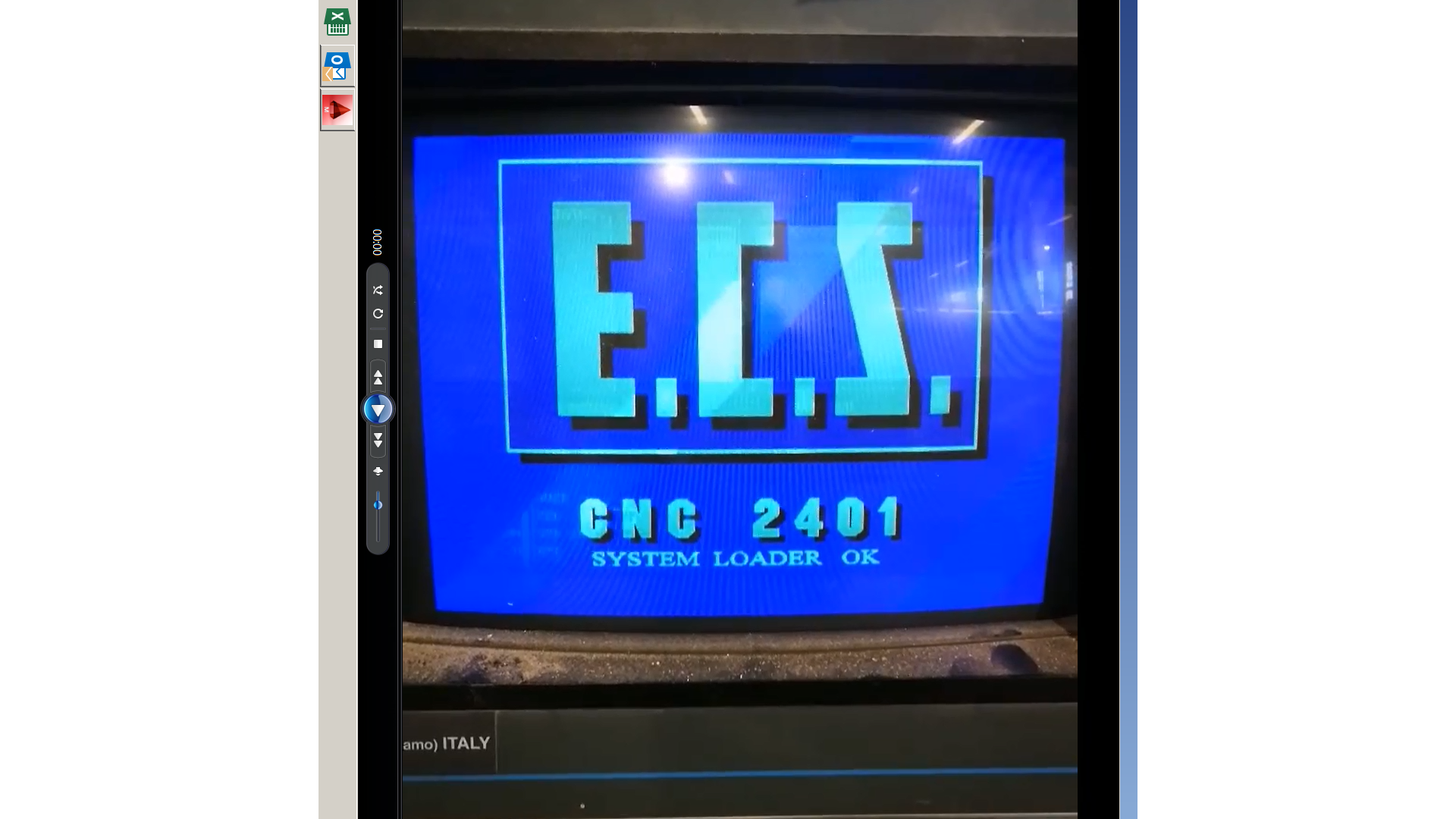

Program ktorý som dal v prílohe používam aj do iných strojov kde je fanuc riadenie ale to sú čínske gravírky Unimach. Rád by som vedel ako sa to dá spojazdniť to frézovanie rádiusov.
Ten systém ti zistím lebo s tým bol problém zistiť to. Tú mašinu dodali z rakúska a nevedeli nám ani povedať čo je to za systém. Je od toho jeden šanón tak to pozriem.
Příspěvky: 7572
15. 6. 2017, 3:18
10majko píše: Tú mašinu dodali z rakúska a nevedeli nám ani povedať čo je to za systém. Je od toho jeden šanón tak to pozriem.
A ono když to zapneš, tak to na displeji nenapíše výrobce?????
Na panelu není logo výrobce????

Ak to pomôže.
Příspěvky: 10263
15. 6. 2017, 7:43
Pomohlo, už k tomu mám českej návod ,chceš ho poslat?
Příspěvky: 23351
15. 6. 2017, 7:44
ano
pomuze to zasadne!
http://www.martininteramericana.cz/user ... 4801_2.pdf" onclick="window.open(this.href);return false;

Příspěvky: 23351
15. 6. 2017, 8:21
tohle nebylo o umu
stacilo opsat pismenka z te fotky do google
a byl to prvni odkaz na strance
tj. pravdepodobne by ke stejnemu vysledku zvladl dojit i skutecny analfabet i prez to ze by netusil o co se jedna
