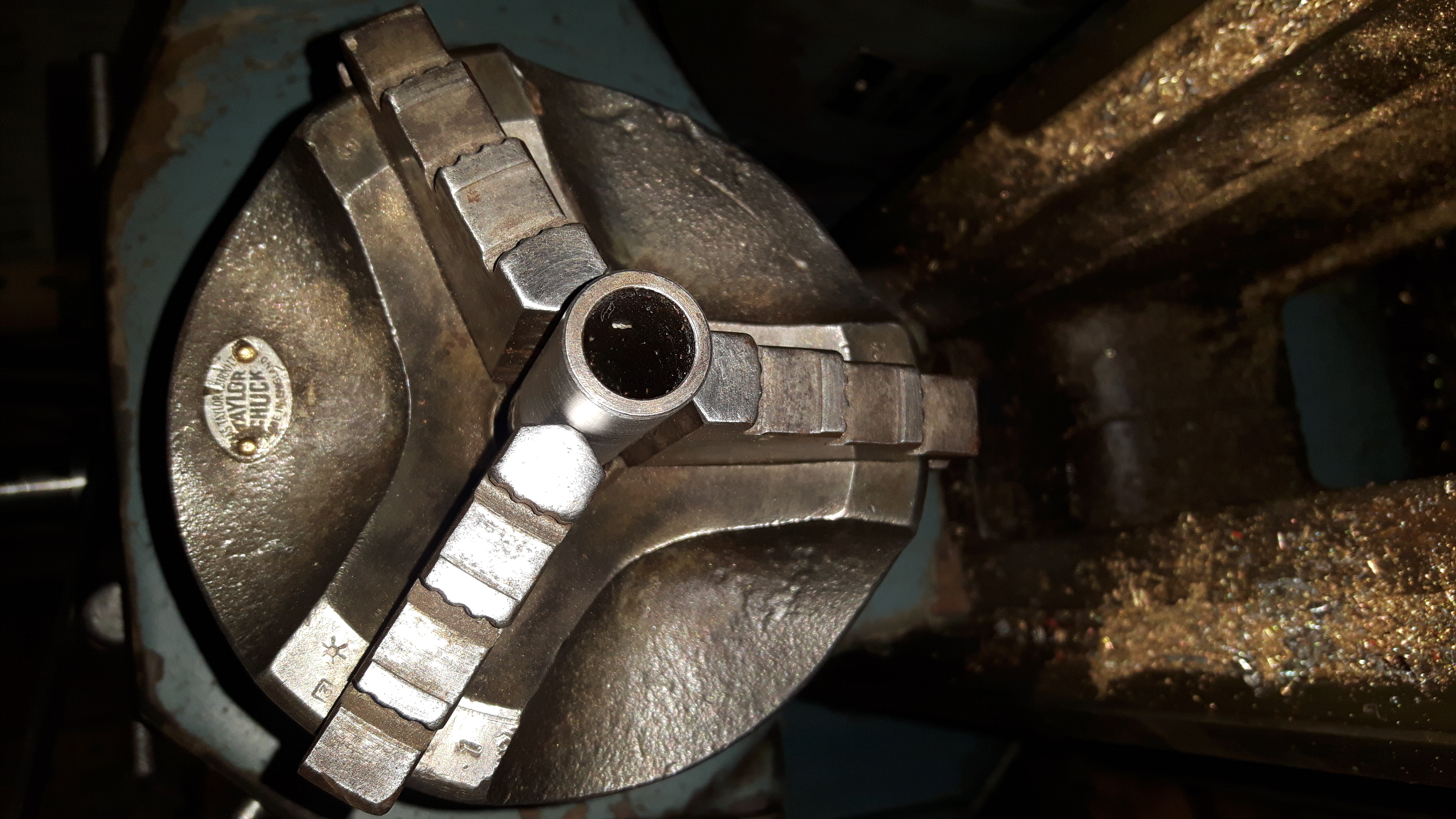

Pokud upnu broušený čep do univerzálky je jedno jak, měl bych mít na hodinkách pořád stejnou odchylku? Pokaždé to ukazuje něco jiného co dělám špatně? Nedokážu ustavit sklíčidlo. Začínám si myslet že je čep špatný (není nový, ale použitý)
Příspěvky: 3833
1. 12. 2017, 10:19
rehy1 píše:Pokud upnu broušený čep do univerzálky je jedno jak, měl bych mít na hodinkách pořád stejnou odchylku? Pokaždé to ukazuje něco jiného co dělám špatně? Nedokážu ustavit sklíčidlo. Začínám si myslet že je čep špatný (není nový, ale použitý)
ne, musíš to vyrovnat při upnutí na konkrétním pastorku, pokud je sklíčidlo na přírubě na těsno, tak by měl platit pastorek s označením 0 a tam by měla být ta garantovaná házivost z protokolu a na tom pak upínat vždy. Pokud je sklíčidlo volně na přírubě a "doťukáváš" si hlavu tak si pastorek určíš, ale potom vždy upínáš na tom stejném, který sis určil a na něm centroval, nějak takto pak vypadá výsledek https://www.youtube.com/watch?v=f_wTz3YUPeg" onclick="window.open(this.href);return false;
...házivost, neokrouhlost obrobku pak jde na sklíčidle přesně ustaveném eliminovat upnutím v jiném pastorku s rozdílem klidně pěti stovek :wink:

Předpokládám, že myslíš pastorkem ten 4hran s označením 0 a na tom vždy dotahuješ. Takže upnu čep a dotáhnu určeným pastorkem s číslem 0 a uvolním šrouby na unašeči co drží hlavu a doťukám na co nejmenší házivost a dotáhnu? Jinak sundal jsem hlavu a změřil házivost vřetene a ta je pod 0,01, ale s hlavou asi už nic moc nevymyslím ta po dotažení šroubu pod 0,1nejde. Je to přece jen 68 let od její výroby.

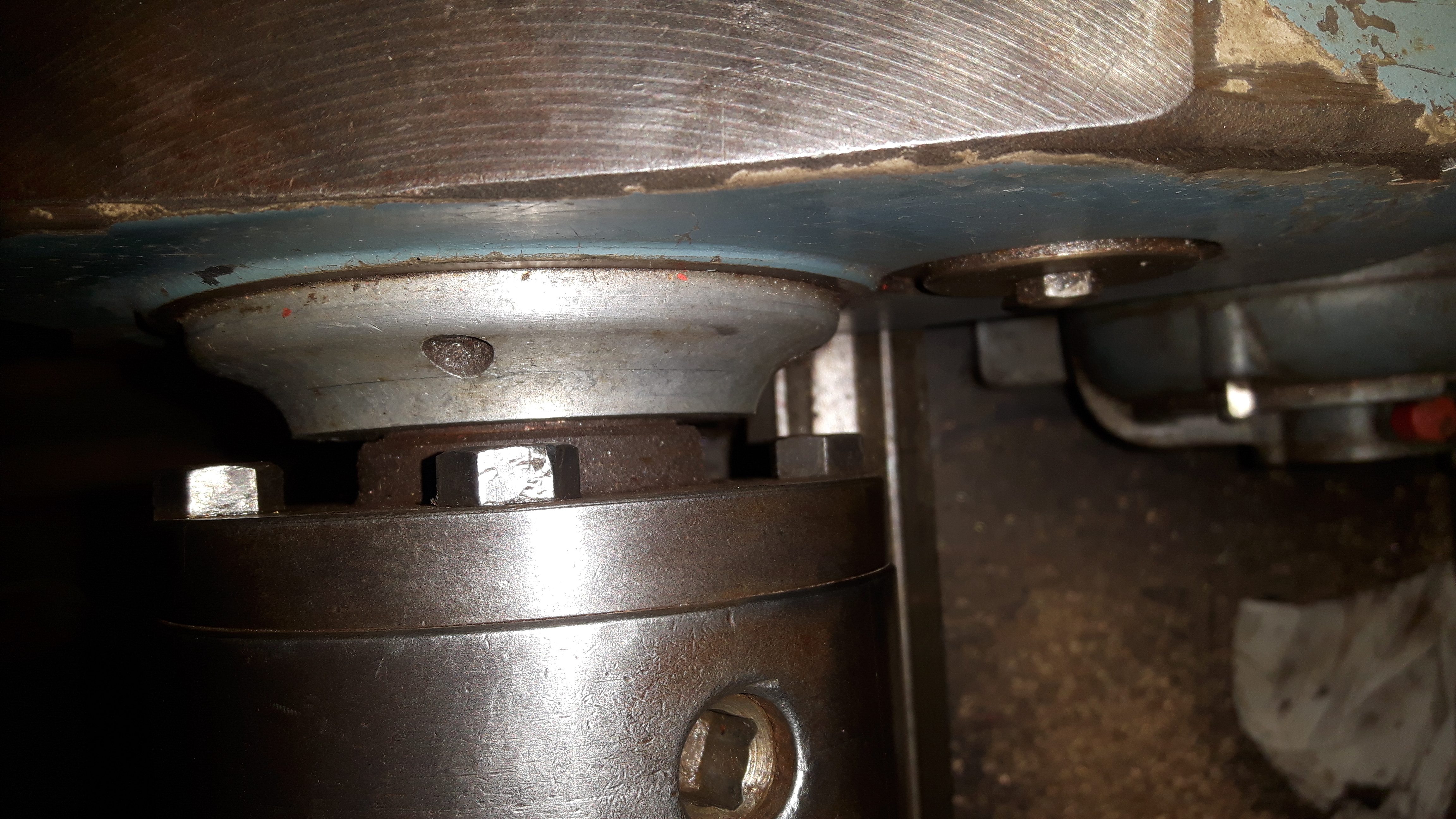

Dříky šroubů rozhodně neubírej!!! Že Ti to sedí na těsnějších dírách se může stát, zvlášť jestli taky třeba nebyly správně rozvrtaný. Taky se to dotahuje postupně. Prostě naklepeš, dotáhneš trochu, zkontroluješ, dotáhneš víc, zkontroluješ a dotáhneš na fest. Dál je potřeba mít na tom konkrétním soustruhu přerovnanou dosedací plochu na přírubě pro univerzálu, ale to asi víš.
Zdenek Valter
Příspěvky: 5475
Registrován: 9. 1. 2009, 5:16
Bydliště: Ústí n. L.
3. 12. 2017, 10:24
Zkus poslat fotku uchycení univerzály pls.

Tak hlava je 4" a je přišrubována 4-mi šrouby, které jsou nesymetricky uloženy. A děkuji za typ na unašeče, i spoštovným +- 1500kč.

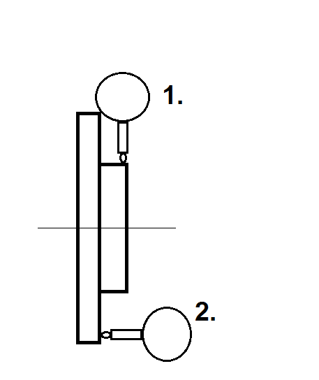

rehy1 píše:
Příloha 20171205_175827.jpg je dlouhodobě nedostupná.
Udělej si značku (hlava a příruba) - pokud lze hlavu na té přírubě otočit jinak ;-)
a pak ji odšroubuj.
Přírubu pak změř hodinkami.
Viz Obrázek. (omlouvám se pokud Ti v radím něco co je ti zřejmé, ale ten obrázek může pomoci i dalším méně znalým čtenářům fóra ;-)

Zdenek Valter
Příspěvky: 5475
6. 12. 2017, 8:46
rehy1 píše:pozici nejde zamněnit, zkusím a dám vědět jak jsem dopadl. Jen abych ji změřil podle tvého nákresu, tak ji budu muset otočit našroubovat naopak.
Asi jsem Tě správně nepochopil - myslel jsem měření samotné příruby bez univrzály
- sundej přírubu - změř a pošli sem výsledky.
