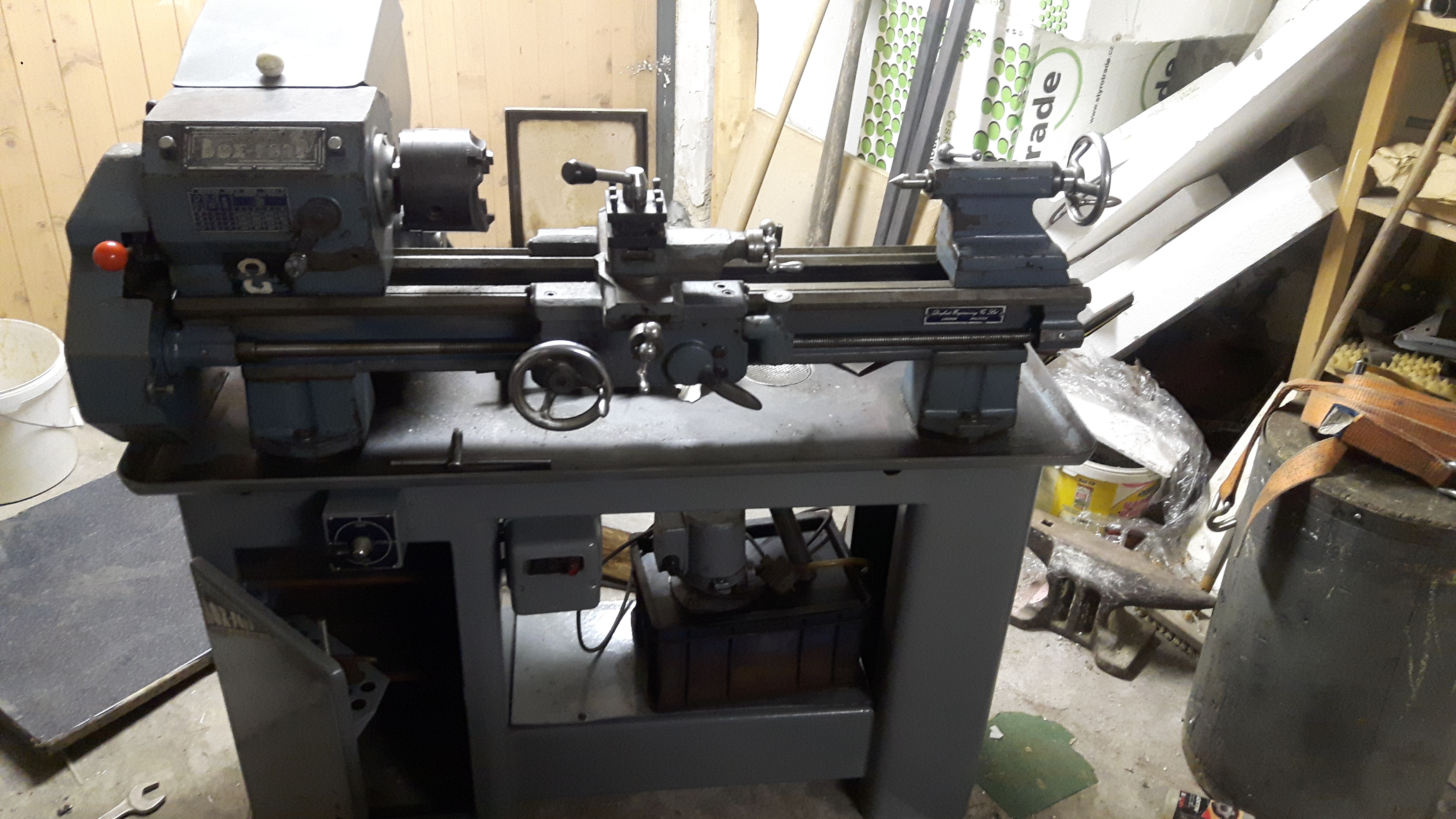

rehy1
Příspěvky: 188
Registrován: 18. 12. 2014, 2:18
11. 11. 2017, 8:11
origosch
Příspěvky: 1287
Bydliště: Kladno
11. 11. 2017, 8:12
Hezkej verpánek.

rehy1
Příspěvky: 188
27. 11. 2017, 7:49

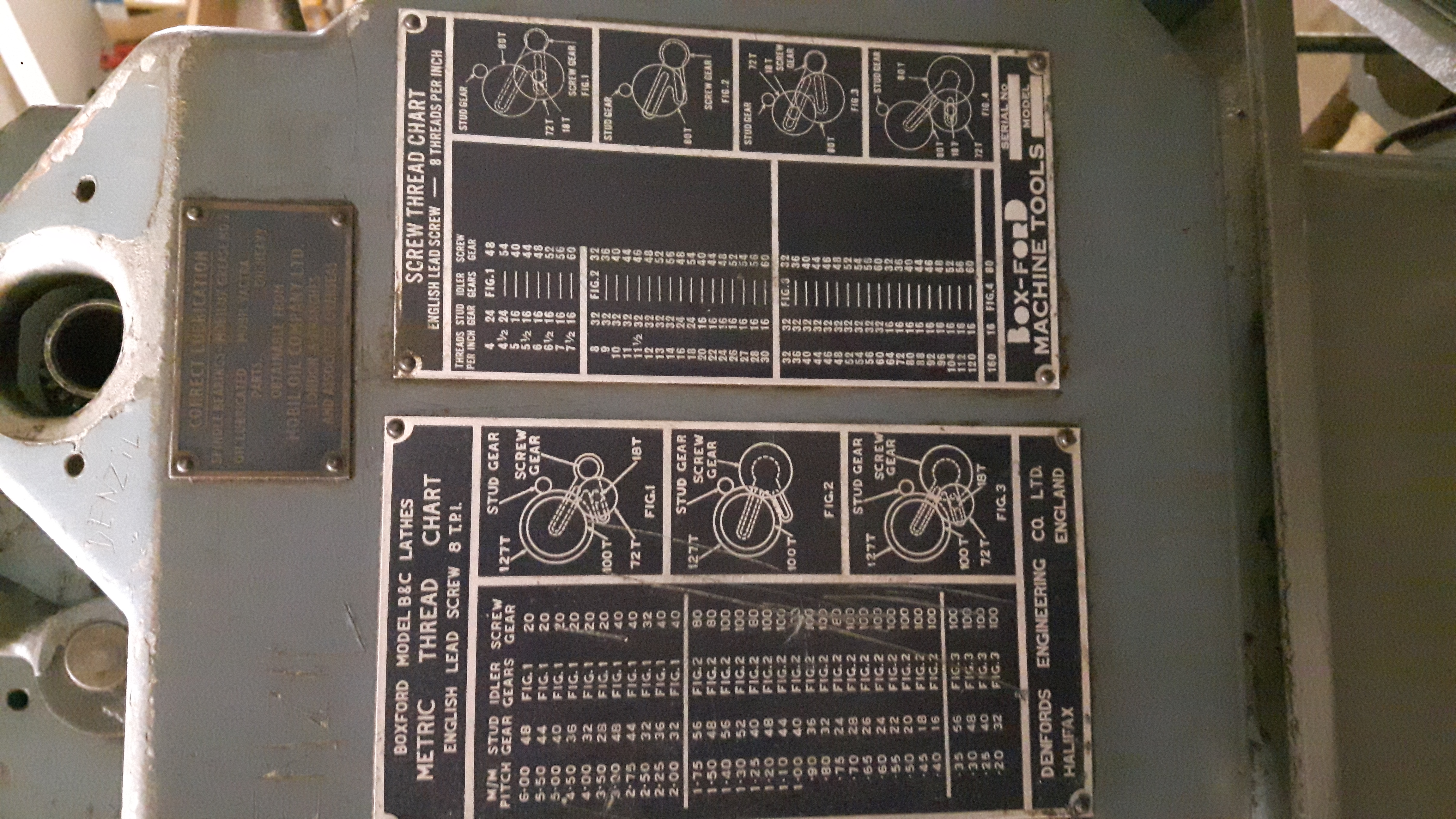

Tak stroj je na místě. Jen zkusil jsem něco obrobit a jede hezky. Jen budu muset přestavit kola na posuv jede moc rychle. Ale dnes jsem zkusil upnout broušený čep a změřit házivost. No a pokud jsem dobře odečetl hodnoty tak byly 0,45mm (předpokládám, že hodinky dokola je 1mm). Vytáhl jsem čelisti očistil a dal zpět. Po změření 0,32mm no asi je něco s čelistmi. Hlava je už starší a při dotahování jde ztuha a jakoby "drhne". Na TOS C45 mi jde lehce tak snad je chyba tam. Pokusím se ji sundat, rozebrat a pak se pozná. Doufám, že nebudu muset nechat něco brousit a dělat nová pouzdra.
rehy1
Příspěvky: 188
29. 11. 2017, 8:30
Tak po hodině a něco ťukání jsem na 0.025 no ještě to doladím. Ale konečně vím co mám přesně za typ a je to C a ne B. A výrobní číslo je C 1023 takže podle číslování co jsem našel je to 23 vyrobený kus a asi rok 1950.
