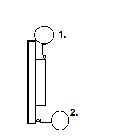

Tak hlava je 4" a je přišrubována 4-mi šrouby, které jsou nesymetricky uloženy. A děkuji za typ na unašeče, i spoštovným +- 1500kč.

rehy1 píše:
Příloha 20171205_175827.jpg je dlouhodobě nedostupná.
Udělej si značku (hlava a příruba) - pokud lze hlavu na té přírubě otočit jinak ;-)
a pak ji odšroubuj.
Přírubu pak změř hodinkami.
Viz Obrázek. (omlouvám se pokud Ti v radím něco co je ti zřejmé, ale ten obrázek může pomoci i dalším méně znalým čtenářům fóra ;-)

rehy1 píše:pozici nejde zamněnit, zkusím a dám vědět jak jsem dopadl. Jen abych ji změřil podle tvého nákresu, tak ji budu muset otočit našroubovat naopak.
Asi jsem Tě správně nepochopil - myslel jsem měření samotné příruby bez univrzály
- sundej přírubu - změř a pošli sem výsledky.
