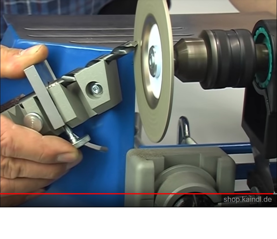

Mám rozpracovanú ešte jednu prizmu na ktorej sú uhly 55°a 35°. Malo bi to nahradiť posun vrtáka mimo jeho osu o D/13. Aj ja stále pátram ako jednoducho, rýchlo a presne. Až vyskúšam Hemingwaya zvolím ďalšiu cestu. Aj toto sa mi páči. Tento systém aplikovať namiesto komplikovanej zloženej prizmy.

toto je z čtyř principů broušení ten první - přímý, já mu říkám ala Tormek, neb ten jeho přípravek je v tomto dokonalý.
předtím to byl ale přípravek na kuželové broušení.
Je zajímavé, že většina literatury při kuželovém broušení má hrot kuželu kreslený ke špici vrtáku (což mi přijde logické) ale třeba obrázek od tebe má hrot kuželu směrovaný k okraji vrtáku.

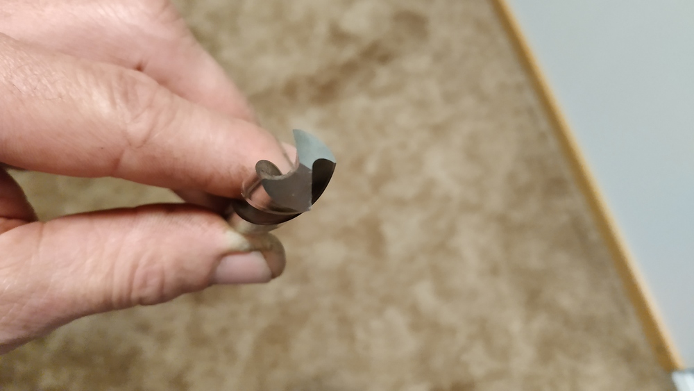

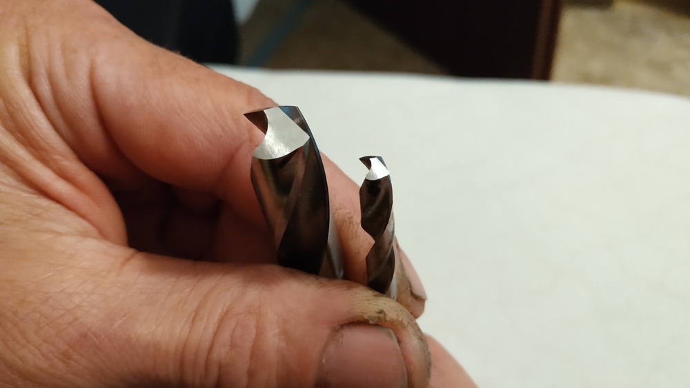

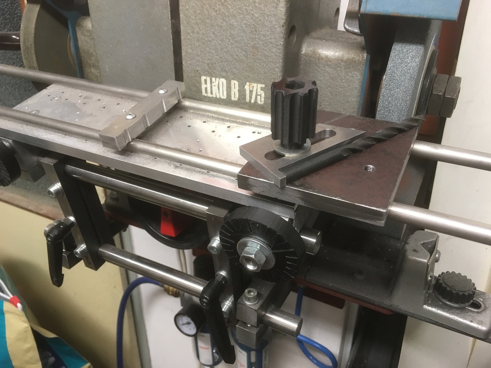

Tak Hemingway je dobrý. Brúsi spoľahlivo. Prvý brus vrták 12,5 diera na sústruhu 12,6. Na fotke sú 12,5 a 5,5. Po doladení a dnešných testoch je vyskúšaný rozsah 3 - 15 mm. Na malé priemery a vrtáky shrubším jadrom som musel vyrobiť druhú podperu. Ten jednoduchý prípravoček nerieši presné nastavenie polohy reznej hrany. Doteraz som brúsil buť na nástrojovke systémom ala tormek, alebo narýchlo v ruke okolo uholníka pripnutého k stolíku brúsky.
Zajtra vyrobím držiak na malé priemery a zistím kde skončia možnosti prípravku. Limit počítam asi na 1,5mm.

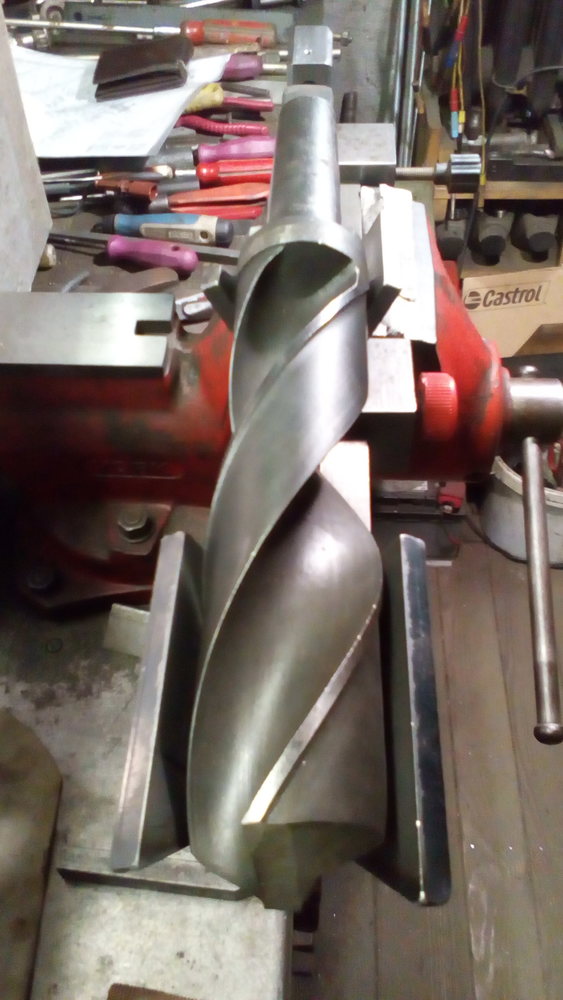

Už sa začína črtať niečo vä
čšie /do 50 mm/.

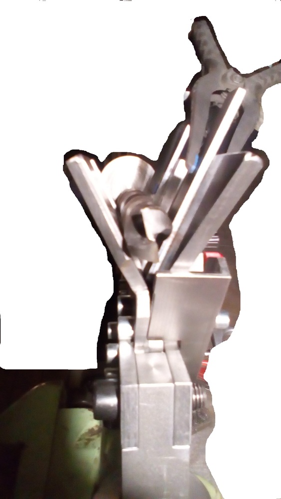

31. 1. 2019, 6:07

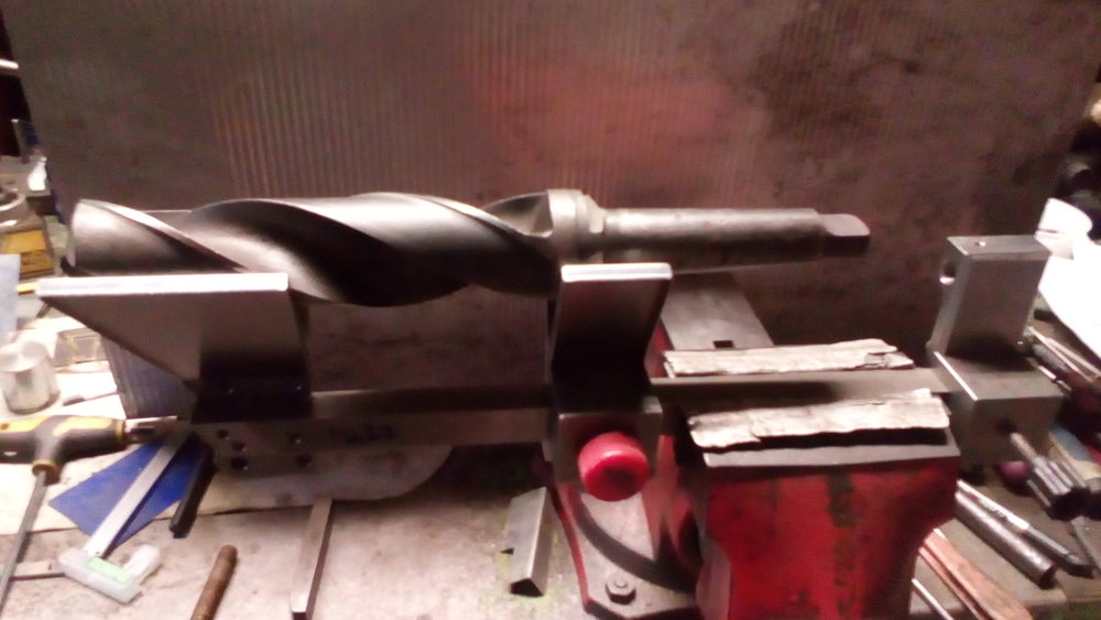

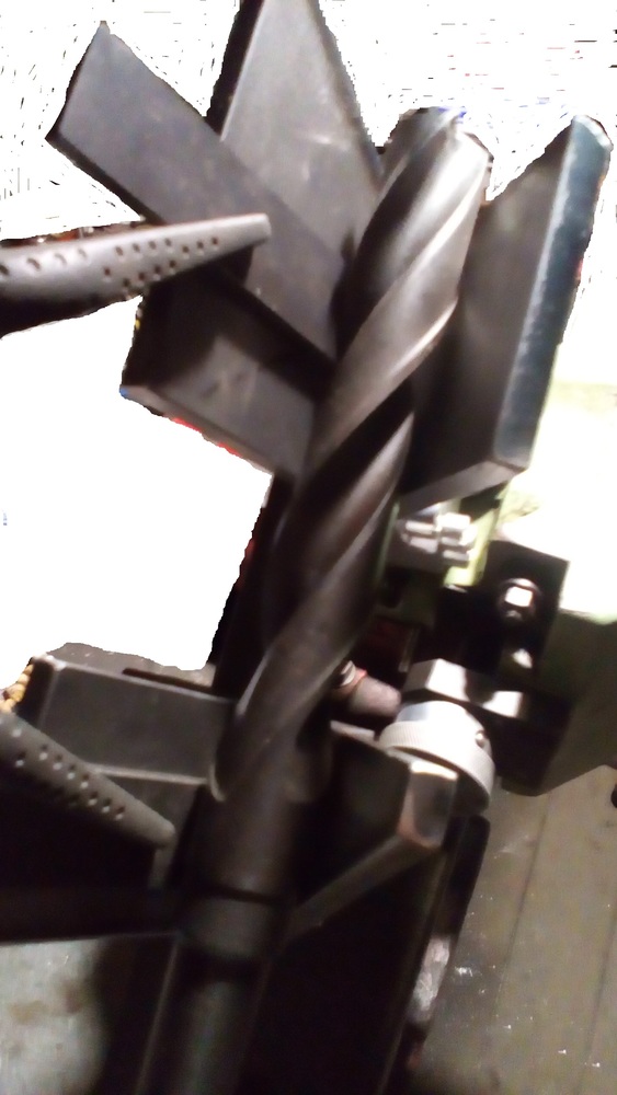

Tak som dal dokopy základ prípravku na väčšie vrtáky a vyskytol sa problém. Plocha ktorá sa brúsi nekopíruje kotúč. Približne to sedí, keď vrták pootočím a posuniem do strany podložkami. Kde sa stala chyba?
