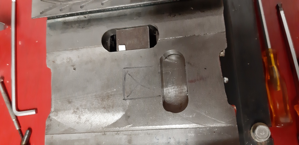

Ten stromečkový vzor sis vymyslel nebo někde obšlehl? Jaký je důvod toho sešikmení?
Re: Proma FP-25V Slava
Napsal: 24. 3. 2018, 7:28
od Slava A123
Více méně vymyslel, představuji si že se bude olej lepe rozlévat díky tření a zůstane v koncích drážek zásoba oleje, ale je možné že stačila jen drážka podél a jedna na příčně.

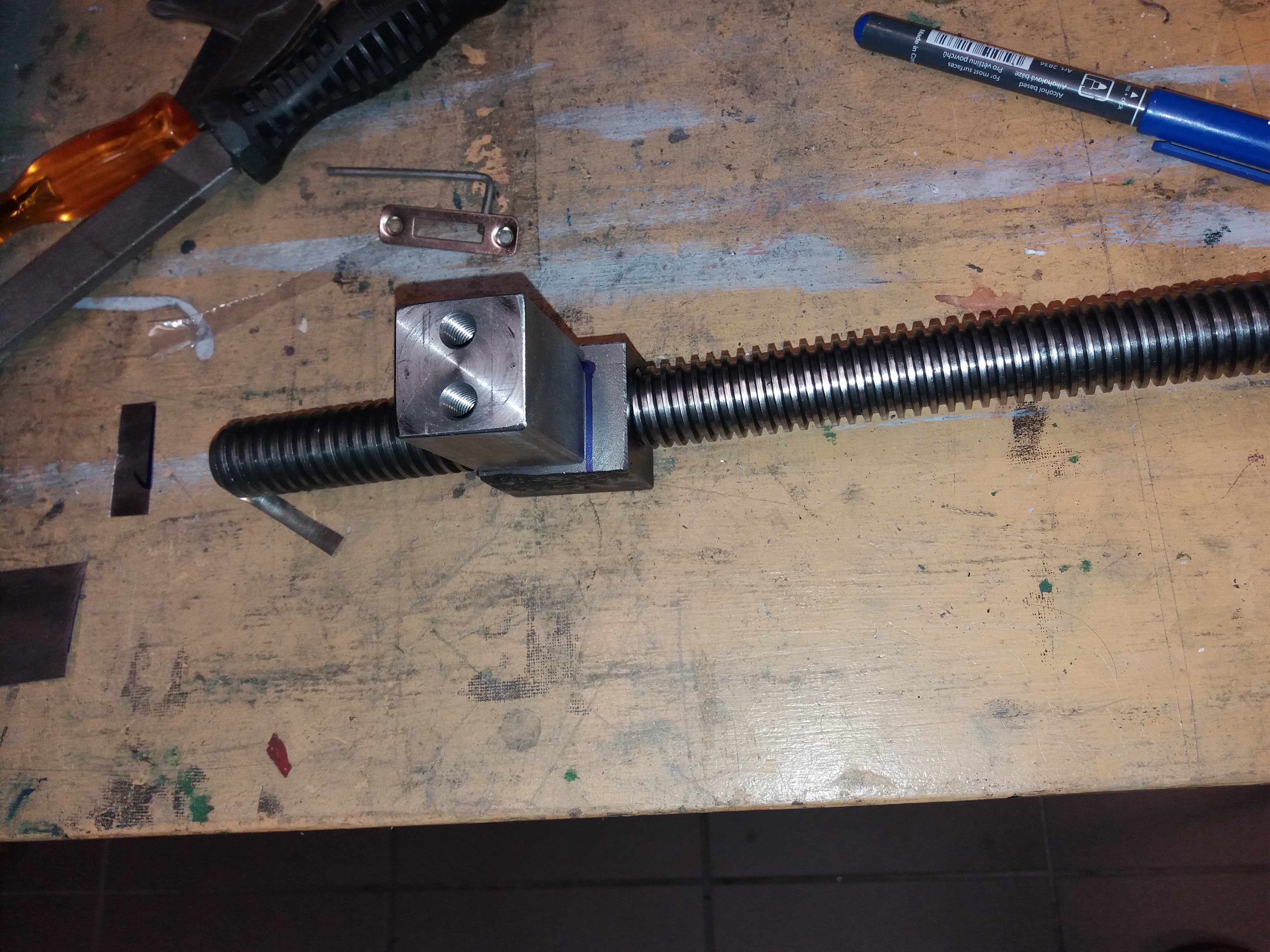

Trochu jsem se zpomalil, na dodávkách ložisek a úpravě některých dílu.
Po sestavení osy Z jsem naměřil vůli na šroubu, otočím šroubem jedním směrem a pak kus zpátky až do tahu a zatlačím na držák vřetena ten se posune o 2 desetiny.
Mám v plánu stávající matici naříznout a stáhnout dvěma šrouby M5.
2 varianta je spojit na pevno matici s kostkou a nějak to vymezit na šroubech a co drží matici.
Pokud se to nepovede jé řešitelná výroba nové matice?
Koupit novou se v Proma nedá.

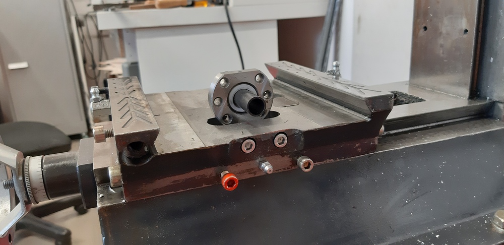

Původní matice praskla, tak jsem vytáhl zásobu ze šuplíku.
Můžu tak pokračovat v bastlení a ověřit že tak jak jsem si to vymyslel je možné pokračovat a sehnat kuličkový šroub a nechat upravit podle té trapézové.
