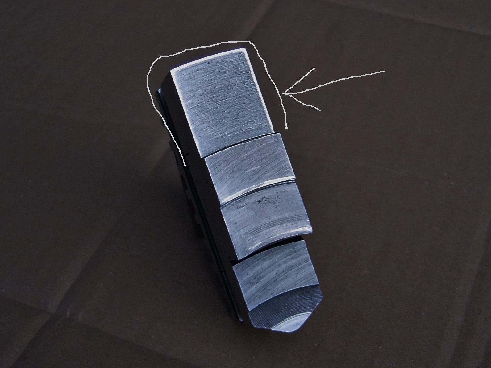

Tady je čelist z dvoustovky co jsem stáčel, je tam dobře vidět ta tvrdá cementovaná vrstva jak se leskne.

obráběč píše:Tady je čelist z dvoustovky co jsem stáčel, je tam dobře vidět ta tvrdá cementovaná vrstva jak se leskne.
Tak já teda nevím :?: ještě jsem neviděl takhle krásně viditelnou vrstvu cementace ,když řeším cementaci třeba u 16420 tak není vidět její tloušťka a na píchnutí má 62HRC proto jsem se ptal i na tu diagnostiku.
Měl bych mít ve staré dílně nějaký nepoužitelný pakny tak je budu muset prubnout jestli je to stejný.

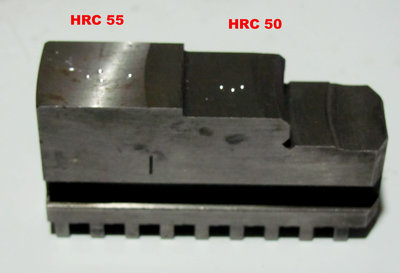

Tak mi to nedalo a změřil jsem jednu upravovanou paknu:
Co si nezměřím, tomu nevěřím. Na obou částech 3 měření. Ku podivu ta osoustružená část je tvrdší.
Příspěvky: 7141
21. 2. 2018, 7:23
origosch píše:Tak mi to nedalo a změřil jsem jednu upravovanou paknu:
tak to dělal ožralý cementář a nacementoval to zevnitř místo navrch :D :D :D

Viděl bych to tak, že při popouštění se materiál dostatečně neprohřál.
milan584
Příspěvky: 2127
Bydliště: na jihu
21. 2. 2018, 9:03
origosch píše:Viděl bych to tak, že při popouštění se materiál dostatečně neprohřál.
Klasika - oduhličený povrch - jasný signál :roll: (pokud je to změřený dobře)
Viděl bych to spíš na špatné měření protože čelisti TOS se cementují jen do hloubky několik desetin.
