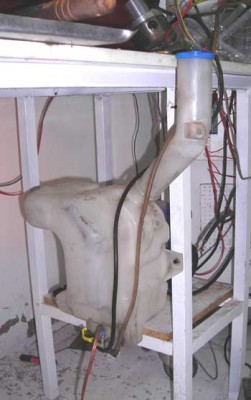

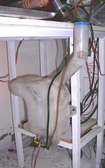

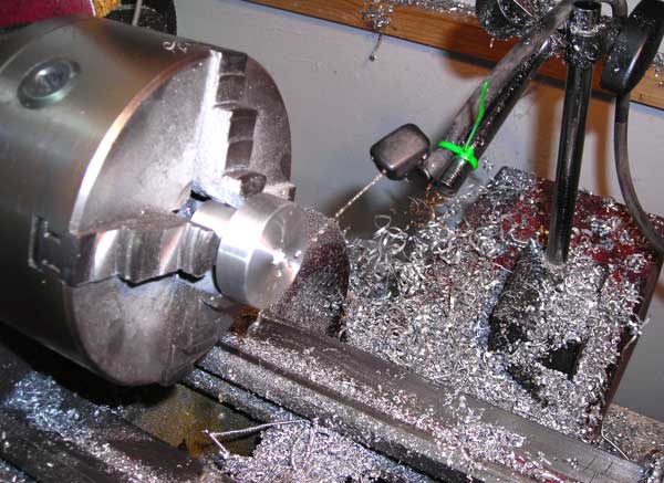

Vběhnul jsem do autošrotu tam fronta lidí čekala na techniky - tak jsem sekretářce vysvětlil, že chci nádrž velkou a s motůrkem co myje skla a že mi vůbec nezáleží na jaký to je auto a že na technika co mi vybere tu správnou na mý auto čekat frontu nechci. Tak zaběhla do skladu a vybrala jako správná ženská tu největší a rovnou s dvouma motorama. Na dostaz jestli 10 Eur není moc, že to je stejně z nějakýho nákladáku a nikdo to nechce jsem podskočil štěsím, s radostí zaplatil a hned kul železo, že to je dost že jestli bych si ještě moh vycvaknout trysky z toho Punta co stojí rozebraný za rohem. Souhlasila, trysky jsem vycvak, nebyly ani ucpaný. V dílně to pak šlo rychle. Připojil jsem spínanej stavitelnej zdroj , na 6 voltech to dává klidnej pramínek kterej se dá spínat relátkem v průběhu soustružení jako mazání nože a na 12 voltech to sříká jako o závod tak jak všichni známe z ostřikovačů skel na autě. Tedy je to možno použít na mířený střik maziva na špičku vrtáku nebo závitníku před zasunutím do díry. Ovládání relátkama na CNCboardu už je jen otázkou několika minut 8) Dobré ne??

Když jsem dal 12 voltů málem mi to vystříklo oko:) Mlha bude neboj! Zdá se, že rozprašovač z nějakýho pičifugu bude stačit - vymyslíme :lol: Tak to vypadalo i na tom videu na youtubu.

mlha už je! brnkačka: spraví to tryska z rozprašovače na mytí oken - mlhu dělá dokonalou. Vskutku zajímavá věc takový rozprašovač prozkoumat - nedělal to žádnej blbec :idea: Teď zbejvá jen tu trysku napodobit - silně se podobá vntiřku vsřikovací trysky dieslu jen s tim rozdílem že místo injektoru je to tam zajímavě naofsetovaný, výstupní díra trysky je na boku, uvnitř jsou ještě dva kanálky zrdcadlově proti sobě :lol: nemáme tu nějakého tryskaře??:D

jo tak to je a je to typická čína jedni to maj okopčený od druhých. Dnes jsem byl na severu a prolez pár obchodů s technickejma a zahradníma rozprašovačema. Všechno na jedno kopyto, jeden bytelnej jsem nakonec vzal - má vyndavací vložku právě s těma spirálkama což je alfou a omegou věci. Za chvilku to složim a vyzkoušim. Jinak trysky.cz maj asi 4000 druhů trysek - kdo by řek, že trysky jsou taková věda a takovej byznys.

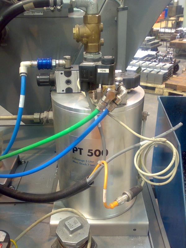

konečně jsem se dostal k tomu foceni...trysku zítra :wink:
přikládám zatím foto tanku na olej...ale předesílám že v našem případě se jedná o profi řešení.
Trysky jsou 10-ti stupňové
