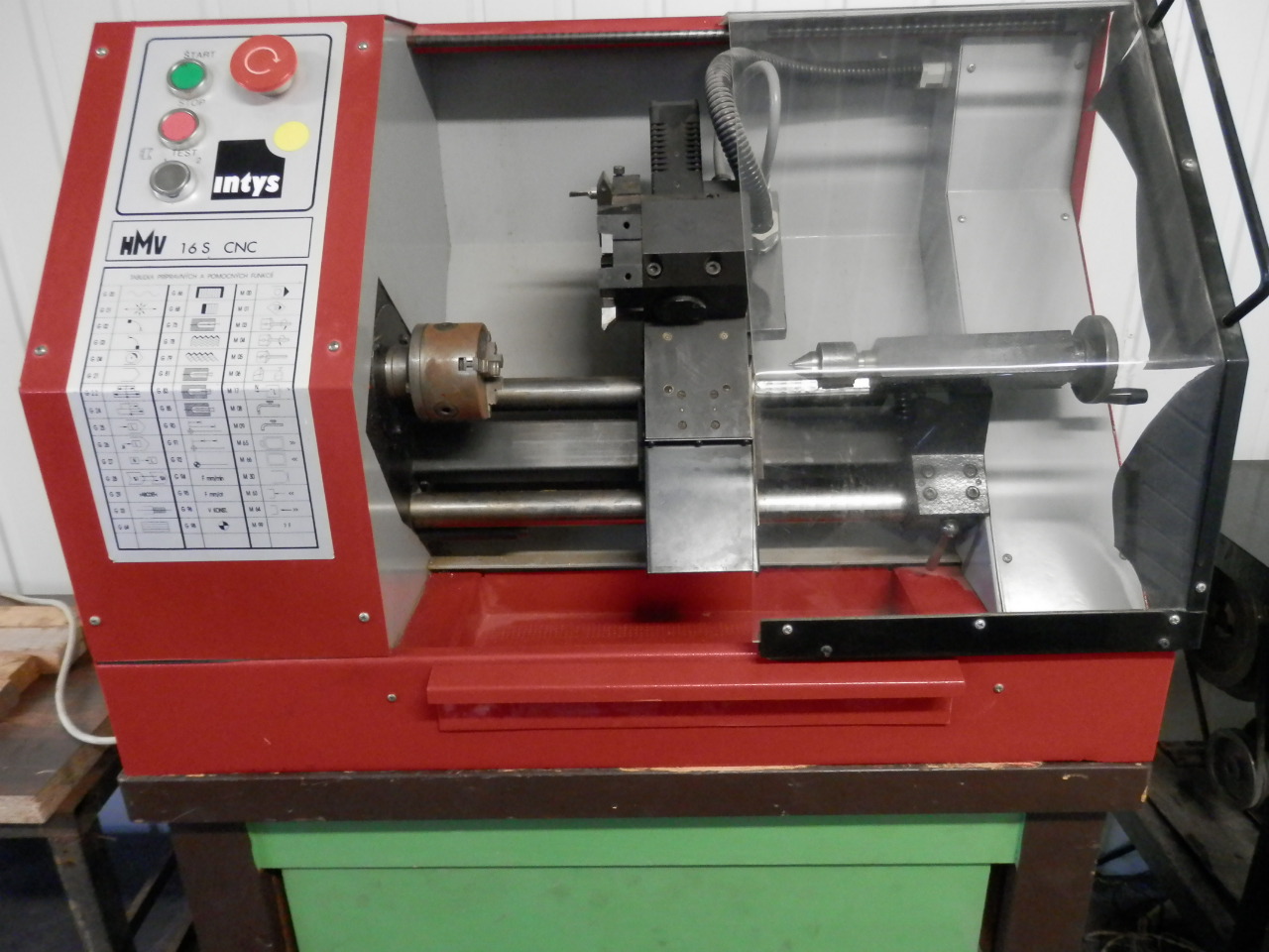

Dneska jsem to jeste poradne prohnal a je to pohoda.Pridavam kratke video.

Jeste dve finalni fota.

0.5mm do duralu ??
a ja se tesil na 3mm do oceli, aby mne to jen trosku presvedcilo ze se to da brat vazneji.
Toz kurna hod tam poradny spalek a kudlu a ukaz nam jak to bere sponu a ne jak se smrdoli hlinik.

Taky jsem byl tím videem trochu zklamán, ale jako dlouholetý provozovatel MAKUSu vím, že by to zvládlo mnohonásobně víc. Já tam mám motor jen 0.55 kW a jeden klíňák, a ty 3 mm do ocele beru taky. A krokáč 4 Nm na ose Z rozhodně nebude mít problém. U této mašinky je kolikrát limitující spíš upínací síla 80 mm univerzálky a průchod vřetene 14 mm. Ale rozhodně buďte klidní pokud jde o šířku špóny - vzhledem k tomu, že soustruh v manuální verzi neumí kužely, tak je mnohdy šidím šikmo nastaveným plochým nožem, takže už jsem bral i 15 mm šponu do duralu na průměru 70 mm, a bez vibrací.

Tim "poradne prohnal" jsem mel na mysli,ze jsem ho nechal tocit nekolik hodin ruzne knofliky a tvarovky,abych poradne otestoval pojezdy a hlavne se s tim naucil delat. Rozhodne nemam v umyslu testovat,co tahle konstrukce vydrzi.3mm ocel jsem bral omylem,kdyz jsem testoval pojezd v jedne ose a ubiral 3x po 1mm.Pak jsem se zapomnel a pokracoval dal 3mm.Byl jsem mile prekvapen,ze zmena spony z jednoho na 3mm nebyla vubec poznat,ale rozhodne to pro tento typ stroje nepovazuji za standardni zatez,i kdyz se mozna mylim. Klidne verim,ze to snese i vic, ale to rozhodne neni to nejdulezitejsi.Souhlasim s Krutorem,ze kvalita sevreni 80mm univerzalkou je tady limitujicim faktorem zateze.Rozhodne bych nebral velkou sponu bez opery pres konika,protoze univerzalka to proste neudrzi.Skoda,ze prostor mezi hlavou a krytem je tak maly,ze vylucuje pouziti vetsi hlavy.Stovka by se tam hodila lepe. Smyslem meho prispevku je informovat o uprave stroje a pripadne zhodnotit jeho pouzitelnost a nedostatky.
