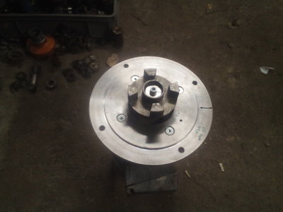

Tak jsem se do ni pustil a konečně jsem rozluštil ty prasečiny co v ní nadělali odborný elektrikáři za všechny ty léta. Rozvaděč je ve stavu, kdy se vyplatí ho výhledově vytrhat a dát nový, jsou vylámané svorky na stykačích a nic už neodpovídá dokumentaci. Dal jsem to do kupy tak, že makaj všechny posuvy i na rychlo, což předtim nefungovalo. Pro znázornění pár fotek z rozvaděče.
Jediný co mi zbylo bylo nalejt olej do posuvů. Jelikož tam nebyla ani kapka tak mašina příjemně ztichla, nicméně někde začala klouzat spojka rychloposuvu. Při zmáčknutí tlačítka se stůl pohybuje stále pomalu a plynule zrychluje až na plnou rychlost. Což by mi nevadilo, kdyby tohle netrvalo 15-30 vteřin v závislosti na teplotě na stavbě. Neví někdo co s tim? Dá se ta spojka seřídit?

Co jsi tam dal za olej? Měla by tam být OL-J22.
Neměl jsem k tomu původně návod, tak jsem tam dal 46ku a ty rychloposuvy klouzaly :? Pak jsem koupil návod a má tam být 22ka. Pak to přestalo.
Občas mi to taky udělá. Ale zjistil jsem, že to frézka dělá jen za studena. Pokud ji necháš chvilku běžet, tak už to nedělá. Nevím jestli je to vada nebo vlastnost. :roll:
Seřídit ta spojka jde. Je to v tom návodu.

Aha, tak tím se to vysvětluje, špatně jsem si vyložil ten manuál od tebe a nalil tam 46ku.

Každopádně mám problém, skoro všechno funguje, problém je v tom, že nechodí podélnej posuv. Ručně funguje normálně, na strojní se nehne, ani rychle. Ostatní posuvy fungujou. Kdybyste to někdo řešil, prosím dejte vědět.
Jak se dostanu zeshora pod stůl? Resp jak odstraním krycí plechy, který jezdí s příčným posuvem? Sundal jsem stírátka, ale asi dělám něco blbě. Nerozumim tomu, v "suportu" by měli bejt jen 4 spojky, všechny fungujou a stůl se ani nehne.

Tak vyřešeno, bylo to přesuvem spojky ve stole, evidentně jsem tam nevrátil správně ten volič automat/ruční co je zepředu na stole, chce to trochu cviku :-D Nicméně se mi stále netočí ten přední nonius při zařazeném strojním posuvu. Sundal jsem matici ze šroubu a vyjel se stolem ven a ani to fungovat nemůže. Stejná spojka co připíná šroub ke strojnímu pohonu, zároveň odepíná nonius. Asi koupím od číňana nějaký levný 2 osý odměřování a chčiju na to. Každopádně už je plně funkční a konečně se na tom dá něco produktivně vyrábět :mrgreen:
