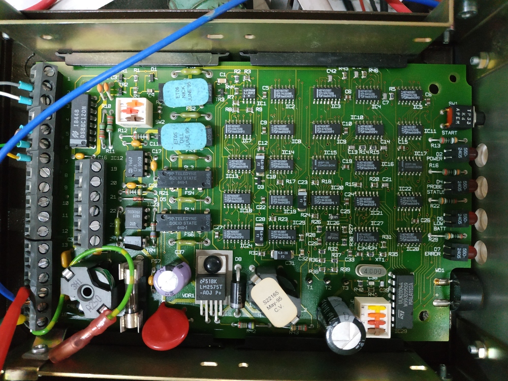

Jinak takhle vypada prijimaci elektronika ktera uz ale vyhodnocuje pouze zesileny el. Signal z prijimace a predzesilovace
Tedy je treba brat v uvaku ze to je letity design
A ze to navrhovali anglicani
Takze logika typu proc to delat s mcu kdyz mame hradla jim neni cizi.

Když vidím tu desku, narvanou integráčema, tak bych ještě přidal "divný návrh".
No ale protože platí, že je to velká značka, tak se místo "divný návrh" musí použít něco jako "sofistikovaný návrh", nebo tak něco.
Ale abych jim nekřivdil - je možné, že je to konstrukce stará 25-30 let, pak by to bylo na úrovni své doby.
