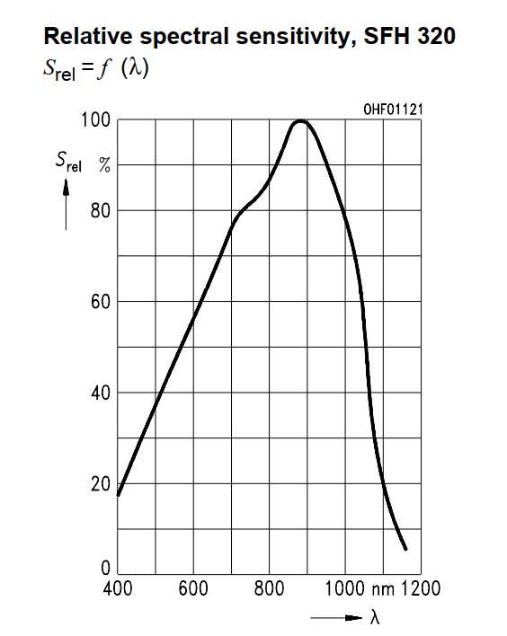

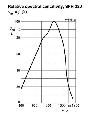

31. 8. 2018, 2:06
No, řekl bych, že signál bude s pravděpodobností zhruba 101.7% modulovaný.
Selektivitu čtení pak mnohem víc ovlivňuje přesné sladění modulačního/demodulačního kmitočtu, než vlnová délka použitého vysílače a přijímače.
V příloze je spektrální citlivost celkem selektivního fototranzistoru. Je tam vidět, že citlivost se s vlnovou délkou sice mění, ale i tak by ten tranzistor klidně zvládal číst signál o vlnové délce někde mezi 700-1050nm, se slušným přijímačem pak klidně i v celém viditelném spektru od nějakých 450nm.
Takže tady bych problém nehledal.
K použití nějakých předvařených řešení (pro IRDA atd.) - ještě to zvaž.
Udělat řízení zisku zase není takový problém. Ale když se jednou uvážeš na nějaké předchystané řešení, tak pak je často skoro nemožné udělat nějakou změnu nebo úpravu. Já bych to takhle teda nedělal.
