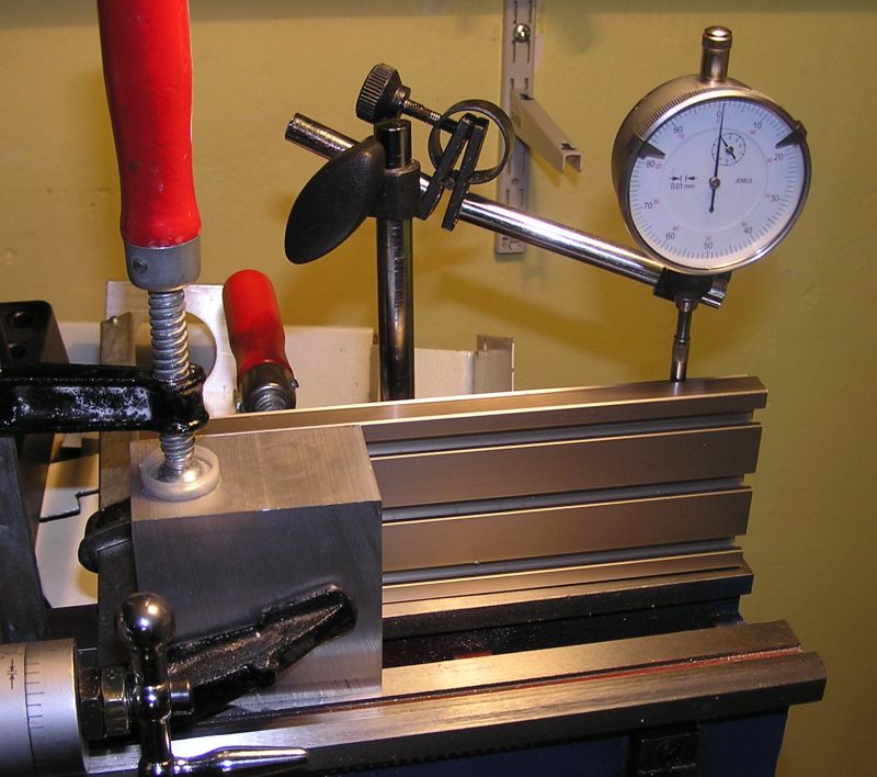

Musel jsem si pomoct uhelníkem.
Nicméně jsi mne nakopl správným směrem - profil jsem přidělal na lože soustruhu a vezmu na to mikrometr a úchylkoměr.

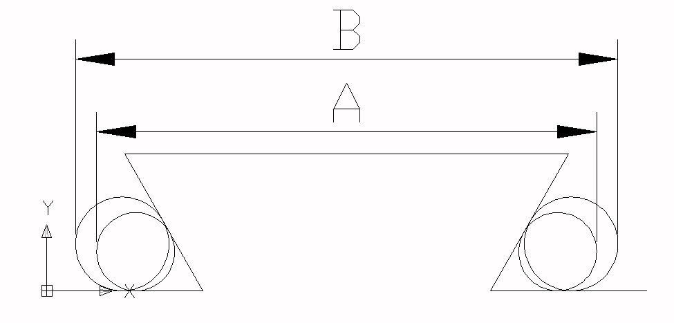

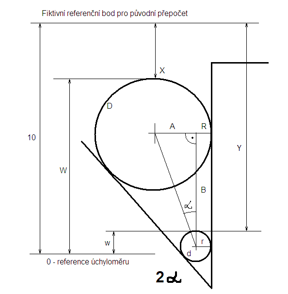

Jestli se vám do toho můžu míchat... Zkus to měřit podle obrázku co přikládám, a vypočítat podle toho excelu, mělo by to být přesnější co se týče měření než měřit od té hrany, která je určitě lehce zaoblena....
EDIT: Opravený výpočet níže...

sysel píše:Jestli se vám do toho můžu míchat... Zkus to měřit podle obrázku co přikládám, a vypočítat podle toho excelu, mělo by to být přesnější co se týče měření než měřit od té hrany, která je určitě lehce zaoblena....
A změřit minimálně ve všech 4 kombinacích malý/velký váleček (quli vyloučení asymetrie profilu). Digitální šuplera případně posuvka by mohla stačit.

27. 5. 2009, 8:15
Na všechny 4 kombinace malý velký váleček ten výpočet není stavěný :) Jdu na tom pracovat :)
EDIT: Už je :)

No, přesně tak jsem to myslel. Protože jsem spěchal do pryč, nebyl čas na návod, ale vidím, že Sysel je šikulka. Takže 60°. Pokud nebude nikdo blíž, podívám se, zda bych měl něco ta ty téčka a udělal, ale až po neděli. Budu ve světě.

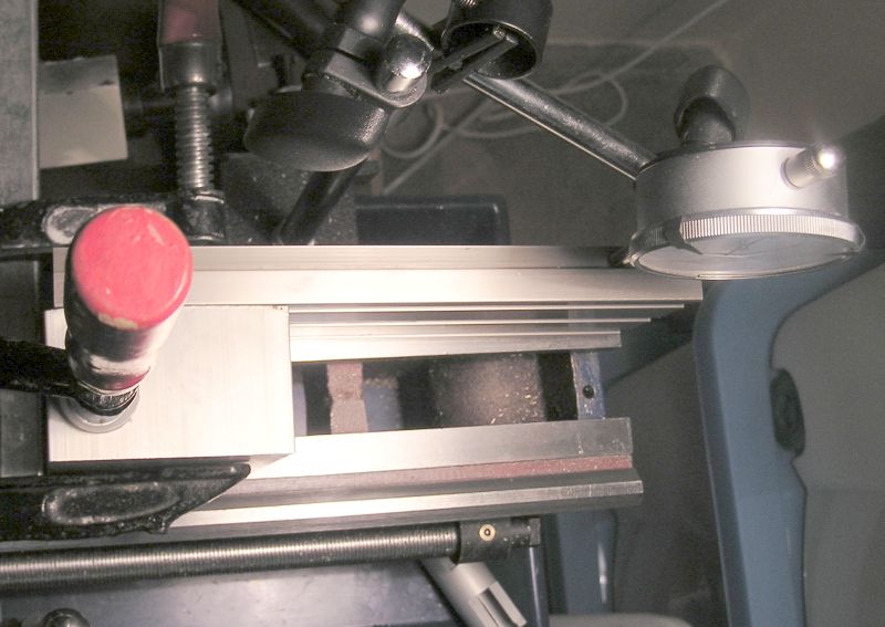

Ukázka kde a jak jsem to měřil a nakonec výpočty.

Stejně mi to vychází divně - od 60,22 do 61,63 viz výpočty :-(

Z toho si nic nedělej, že ti to nevychází úplně přesně.
Je to určitě 60°. Z té fotky nejde poznat jestli je to tažené nebo frézované, ale chyba 1° na 10mm je 0,17mm což není nic ukrutného.
Pokud je to frézované tak pochybuju, že někdo dělal spešl nástroj a změnil úhel jen o 1 nebo 2 stupně a pokud je to tažené tak je to běžná výrobní úchylka taženého profilu.

Takže zlatá střední cesta úhel rybiny je 61 stupňů.
