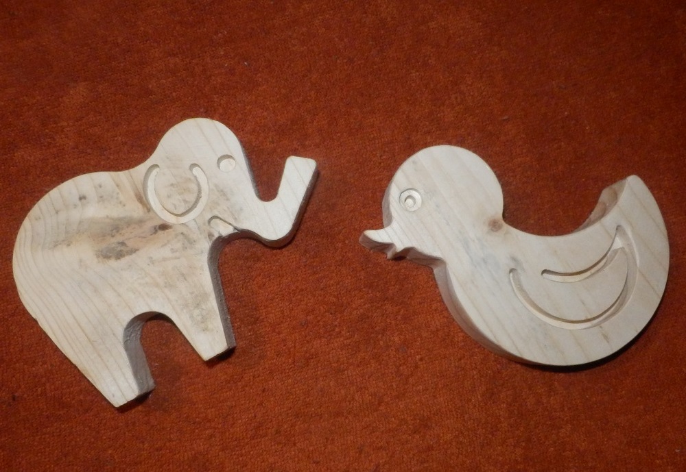

Když budou ty Vánoce, tak jsem vypižlal něco pro děcka,.. :lol:
Smrk, nic lepšího jsem po ruce neměl.

A vo vo votom to je. :wink: I kdyby to šmrdlalo jen dřevo a dělal jsi hračky pro své děti, splnilo to svůj účel.Obrázek
