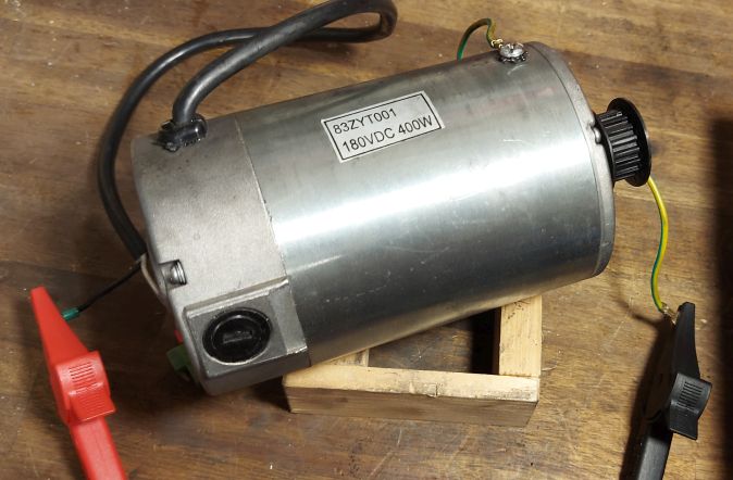

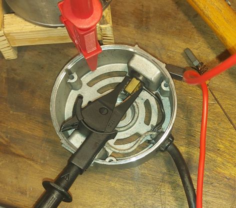

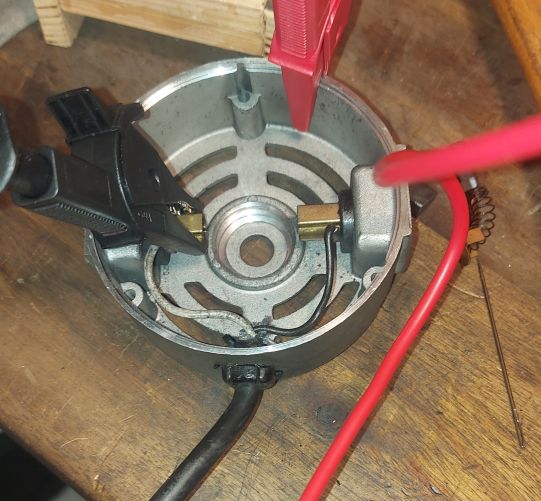

Na základě Tvých poznámek jsem znovu rozebral a znovu vyčistil motor.
Takhle jsou uspořádány uhlíky - měřím izolační odpor vůči víčku.
Zde asi není problém

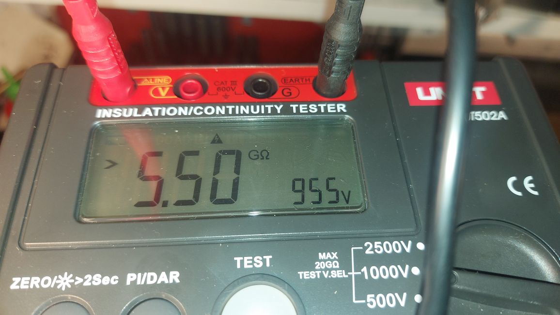

Následné měření motoru mi ukázalo parametry cca 4 Megaohmy na cca 480V a 2Megaohmy na 880V.

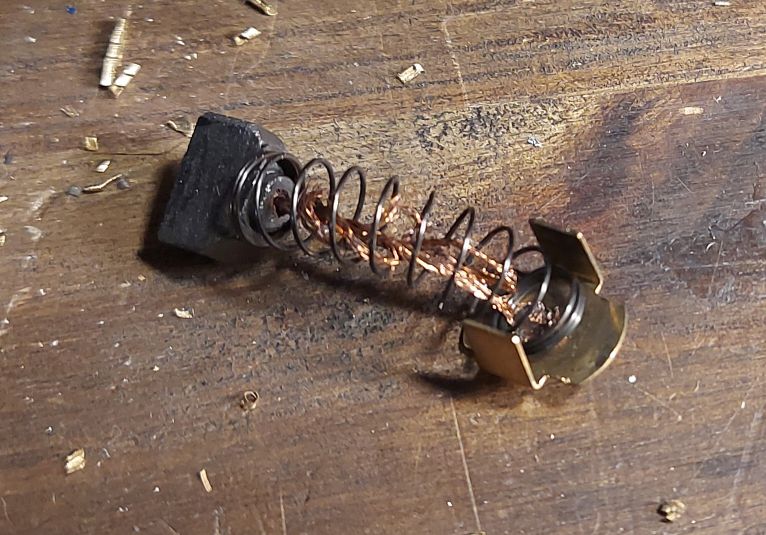

Výpadek jističe způsobil zkrat, s největší pravděpodobností na kostru - ránu jsem slyšel z bezprostřední blízkosti, tak předpokládám, že tam hořel oblouk.
Podle všeho to způsobil prach z uhlíků v motoru.
Bylo ho tam tak na jednu kávovou lžičku.
V motoru jsem měnil uhlíky už minimálně 3x !
Soustruh mám od roku 2007.
Obroušený uhlík provozem

Muzu Te poprosit o zdroj na tyto uhliky nebo alespon jejich rozmery a tvrdost? Koupil bych preventivne nove.
Nebo je ma kazdy klon jine a musim to rozebirat 2x?
Diky
Zdenek Valter
Příspěvky: 5467
Registrován: 9. 1. 2009, 5:16
Bydliště: Ústí n. L.
11. 3. 2022, 1:40
Já je kdysi kupoval v Amadeal a potom na ALI.
Ty co mám v motoru jsou docela měkké. Jsou možná stejné jako u toho motoru z originál Siegu.
Nicméně jestli chceš tak Ti párek pošlu - vyzkoušíš uvidíš ;-)

Az sa ten pertinax nacuca olejom a prerazi, tak uz to bude prerazat vzdy, pac tam vznikne uhlikovy skrat krisom alebo povrchom pertinaxu.

Myslí izolaci futer uhlíků, on to asi skutecny pertimax nebude

BTW. izolační odpor je tam dostatečný, ten měřák to ukazuje.
Problém je na rotoru.

790k je v norme, teda ak veris tomu meraku. Lebo ja neverim.
Zober 25W 230v ziarovku zapoj na 230V a jeden drat na kostru, druhu na rotor. Ak sa rozsvieti tak mas jasno. Bacha lebo sietove napatie.

Měřáku věřím - jak jsem psal prodává se i z kalibrací.
Není to také první měření s ním.
Pár průrazů jsem s ním našel.
To výstupní napětí jsem měřil.

Tahle hodnota už neplatí viz poslední příspěvek s fotkama.
Sice to tam jenom píšu:
Ta původní hodnota před druhým vyčištěním byla opravdu 790k Ohmů.
