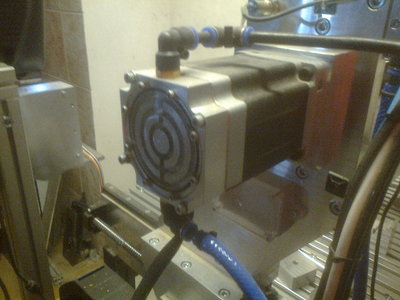

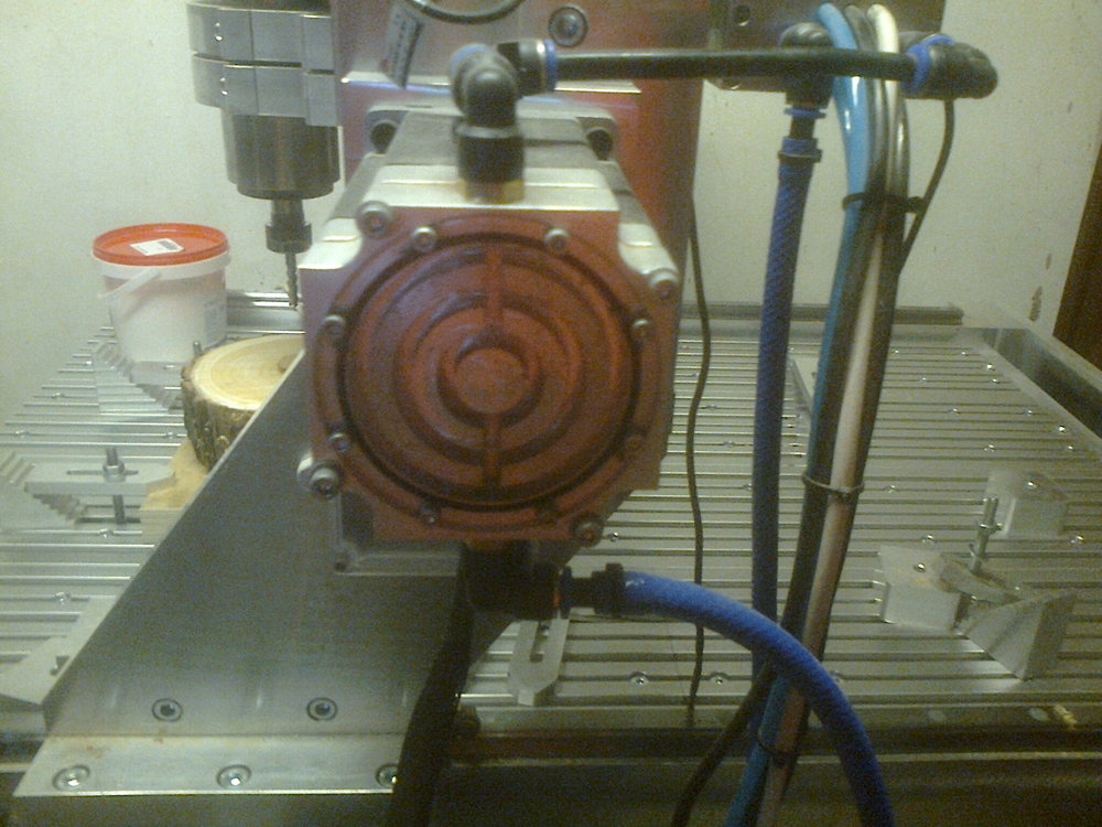

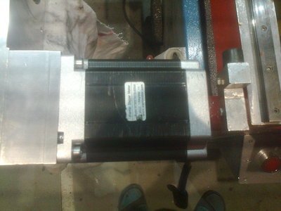

Ja som na krokove motory zrobil vodne chladenie.
A teraz sa to vobec nehreje aj to mi freza ide 15 hodin bez prestavky.
23. 1. 2019, 12:08
To se skutečně jen přes to zadní čelo nějak významněji uchladí?
A co to prosím je, že ten dekl na tom vypadá tak komplikovaně? Nějak z tech fotek neumím poznat co to vlastně je.
Díky.
