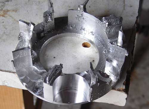

Rekapituluji:
Aeroomni píše:..... něco co bere hodně, rychle a bez síly:))
tak to neexistuje :P
Vstupní podmínka na vřeteni není asi dostatatečný výkon max vrták 15.
Proto co je možno vyhrubuj na soustruhu a pak bych šel asi cestou menších nástrojů a maximálně možných otáček. Obrábíme nějakou slitinu AL - existují i speciální nástrojew na AL, jejich břity jsou velmi ostré proti oceli a mají menší řezný odpor, ale cena je vyšší. Hrubuješ dobré je mít nastroje ménězubé, aby bylo kam uklízet hrubovací třísku a nástroj se nehltil dokončuješ opak. Pro hrubování zvol nějakou strategii, tak aby měl nástroj prostor na vyhazování třísek. :? Taky testni rozdíl sousledného a nesousledného frézování, jestli to není postaveno nějak na hlavu. Někdy je lepší než HRRR a výkon to načínat z boku a počástech aby to mělo odddech. NC stroj pracuje i bez obsluhy a člověk je třeba na CNC foru a kontrolujeto. Nebo je v posteli a ráno vyndá kus. Pak ta poslední rada - ta je nejlepší mušíš to zkoušet až padne BINGO :lol: Vzhledem k tvé vytrvalosti je to tutovka.

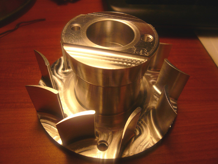

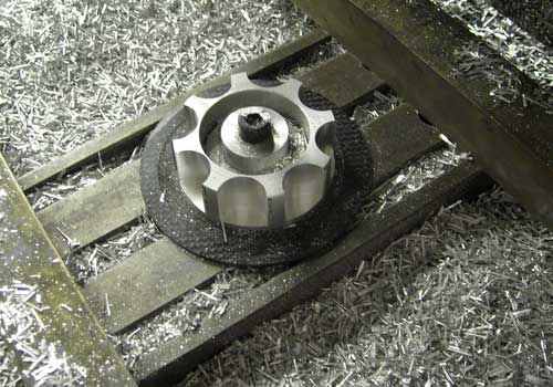

mam to hotový - za pár sekund F25 fréza průměr 19 dole to má rovný dno přesně v -19 - přesně tak sem si to představoval!! Pila řeže třetí puk!!

pochybuje ty ještě někdo že by se to nedej Bože nepovedlo?? 8)
Aeroomni
Příspěvky: 1179
Bydliště: Zem
10. 6. 2009, 11:49
oklepu piliny a s klidem v duši prodám
