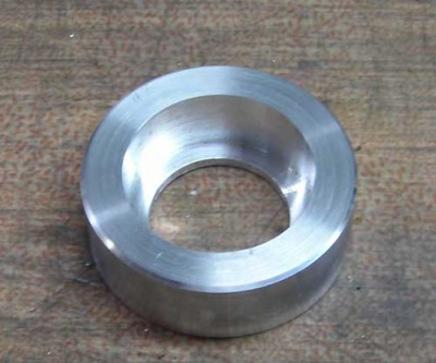

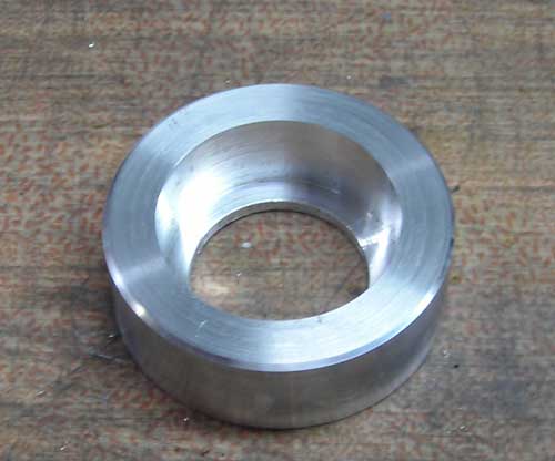

Témata se nám zmixovaly se šnekem, tak s turbínou pokračujme tady.
Další zkouška bude přesný polotovar kterému jen chybí jen vystruhat zbytečný materiál. Uchycené to bude opět za střed s 1 mm odsazeným přípravkem.
