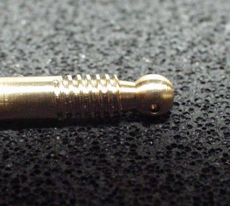

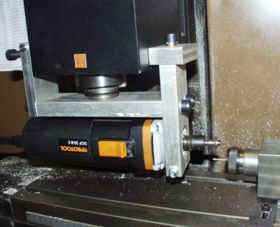

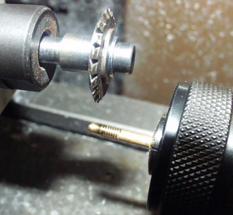

Tak jsem doplnil výrobu o šneky.
Po zhotovení přípravku je z CNC frézky CNC frézka na šneky.... :lol:
na ukázce je šnek pro modul 0,2mm, průměr 3mm, stoupání 0,628mm.

Tu děličku máš spřaženou s tím stolkem mechanicky? a frézku jsi naklopil a nebo je rovně :D
Engineer
Příspěvky: 2373
29. 8. 2009, 6:06
tumlik píše:Tu děličku máš spřaženou s tím stolkem mechanicky? a frézku jsi naklopil a nebo je rovně :D
To je komplet CNC.
Dělička je 4-tá osa a tu přímou brusku jsem přidělal na vřeteník, resp na osu Z (nechtělo se mi otáčet vřeteník o 90° a hlavně mám na něm stejně na takovouhle aplikaci málo otáček) Je to pochopitelně natočený. :wink:

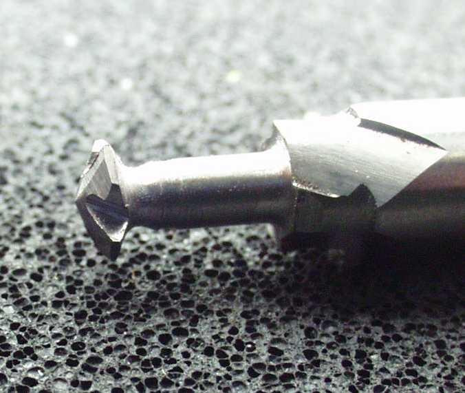

Ještě ukázka nástroje pro šneky s modulem 0,3-0,4 kterej jsem dnes spáchnul pokusně ze starý stopkový frézy 6mm. Ještě to ve stroji nebylo, ale snad to bude fungovat. :D

Krutor
Příspěvky: 1097
Bydliště: Moravské Bránice
29. 8. 2009, 8:56
Seš fakt dobrej! Takovej nástroj bych neuměl ani vyfotit, natož vyrobit :-)
