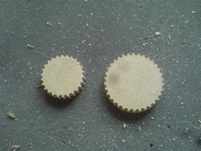

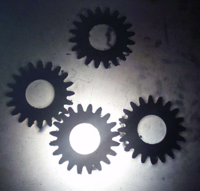

Tak jsem zkusil vyříznout ozubené kolečka
Docela se povedlo. A chtěl jsem se zeptat jestli někdo nemáte doma nepoužívanej třeba špatnej ozubenej řemen abych si vyzkoušel jestli mi ty ozubence fungujou, třeba za nějakou symbolickou korunu a poštovné. Nerad bych pak objednal řemen za 1 tis kč a zjistil že něco nesedí

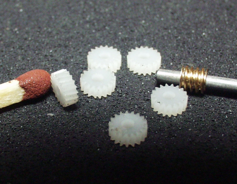

Dík za poklonu, ale popravdě pořád se to teprve učím. Nicméně dneska jsem udělal velký krok k tomu spustit třeba v těch ozubených kolečkách zajímavou výrobu.motorovy píše:to Engineer: ta fotka s tou zapalkou, klobuk dole, to by som mal problem niekam nasadit, nie to este vyrobit. krasna praca. a vsimol som si ze mas uvedeny web, su dam dalsie perfektne vyrobky. chvalim, obdivujem a ticho zavidim
Jen si budu muset co nejdřív pro brejle (už mám +2,25 a pořád je nepoužívám a začíná to bejt znát
jinak ono to není až tak těžký, jen to chce místo posuvky používat výhradně mikrometr a úchylkoměry a pořídit profilprojektor. Pak je to pohoda....

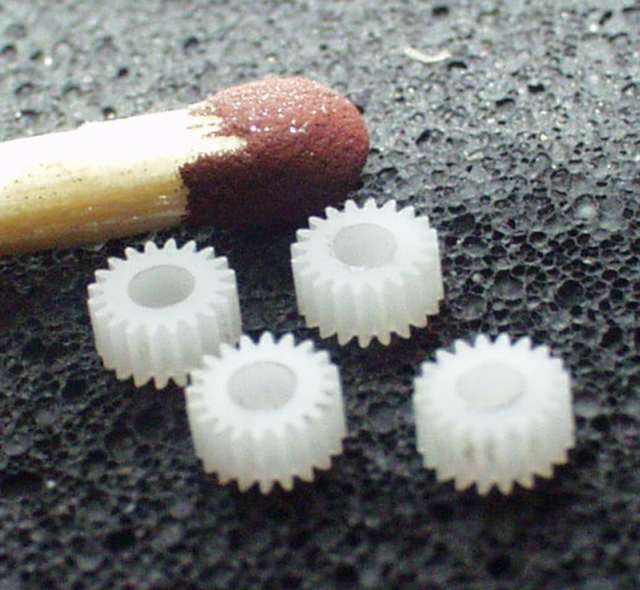

No a jen pro ilustraci k původnímu tématu přikládám zase jeden další pokusný výtvor. Tentokrát jde o kola s šikmým ozubením, modul 0,2 18 zubů, úhel 6°50´ Je to obráběné na odvalovce ve více kusech na trnu s použitím korigovaných převodů na posuv a na otáčky. Vnější průměr 4mm a pochopitelně jsou z Delrinu.
