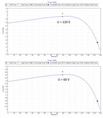

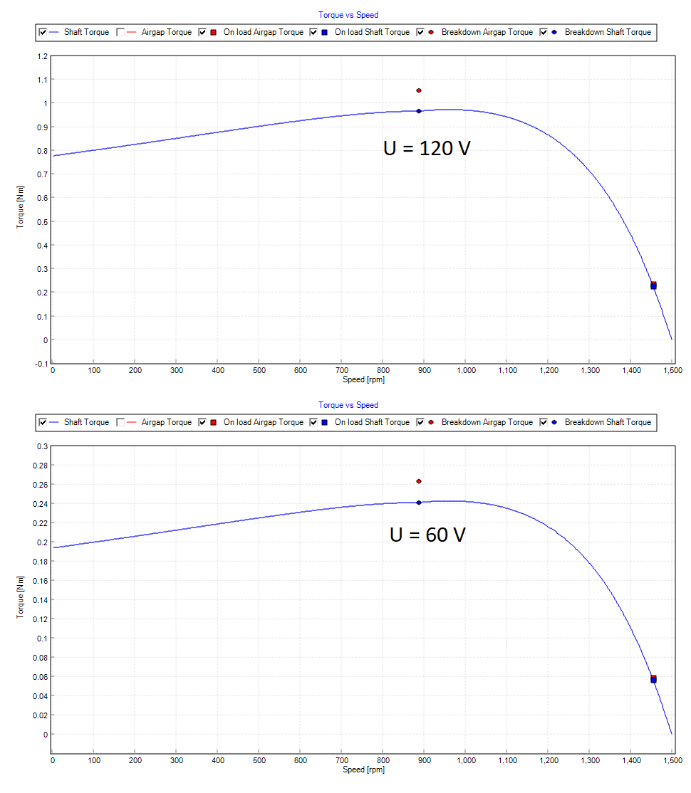

Ak to chceš naozaj skúšať, tak tým motorom sa podľa môjho názoru nič nestane, ani keď nie sú úplne rovnaké. Ani jedným totiž nepotečie väčší prúd, ako keby boli zapojené normálne.
Pre zaujímavosť som si spravil jednoduchú simuláciu, horný graf je moment pri napájacom napätí 120V, spodný pri polovičnom, 60V. Môj zjednodušený prepočet celkom sedí, moment sa zníži asi na 1/4 pôvodného v celom rozsahu otáčok.
Môj názor je stále taký, že niečo v tom sústruhu má strašne veľký odpor, napríklad ložiská vretena, nortonka a pod.
