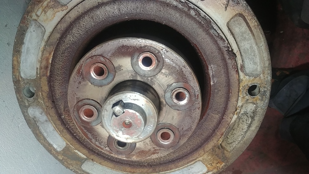

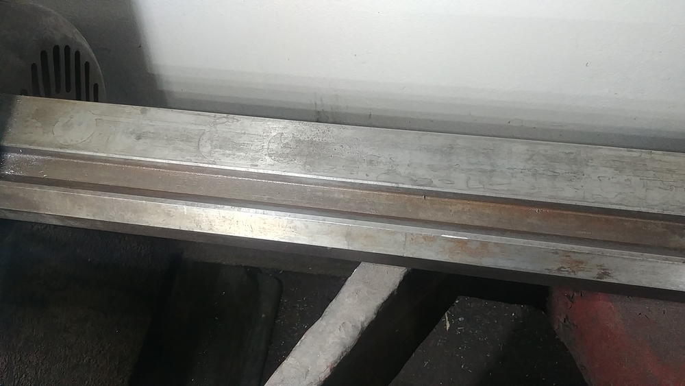

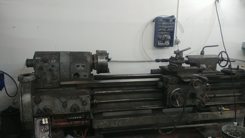

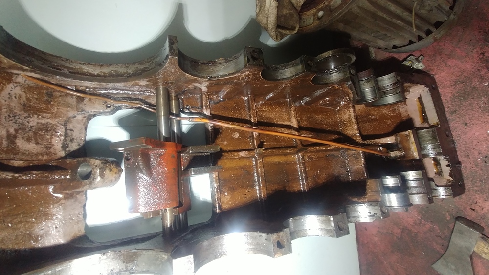

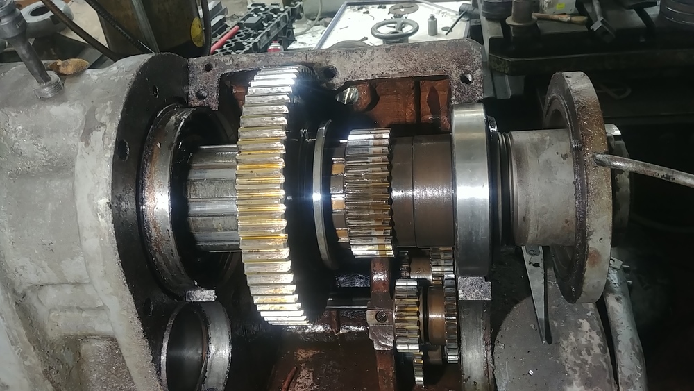

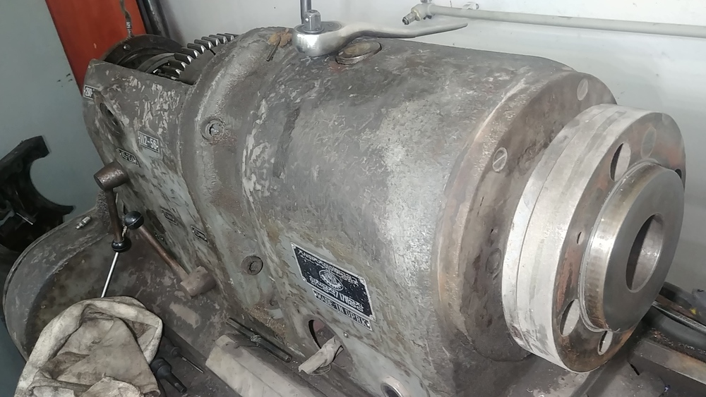

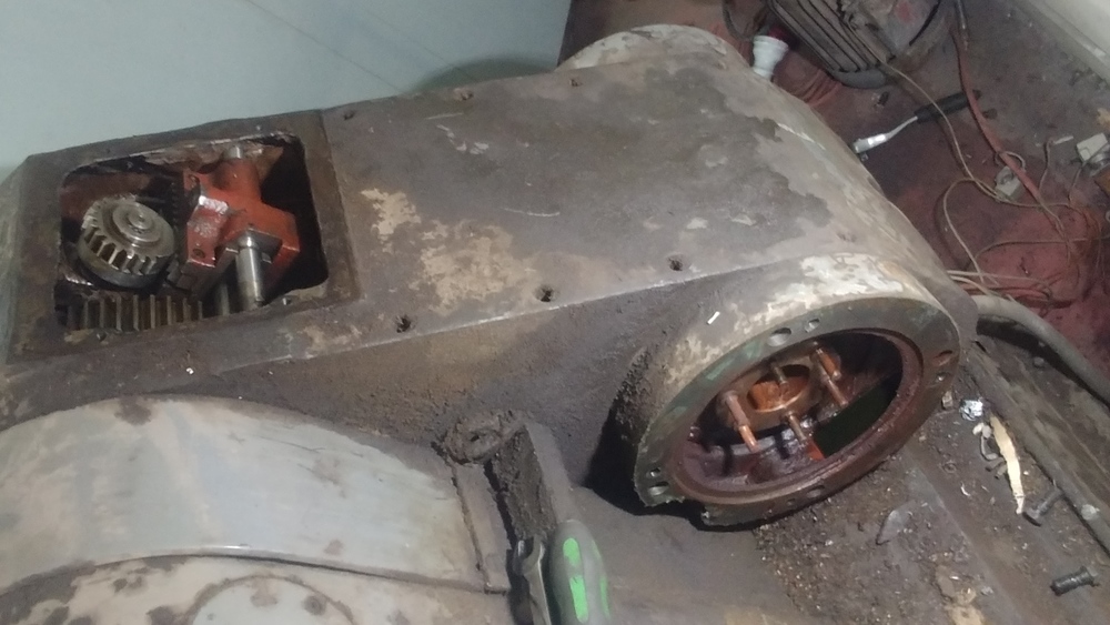

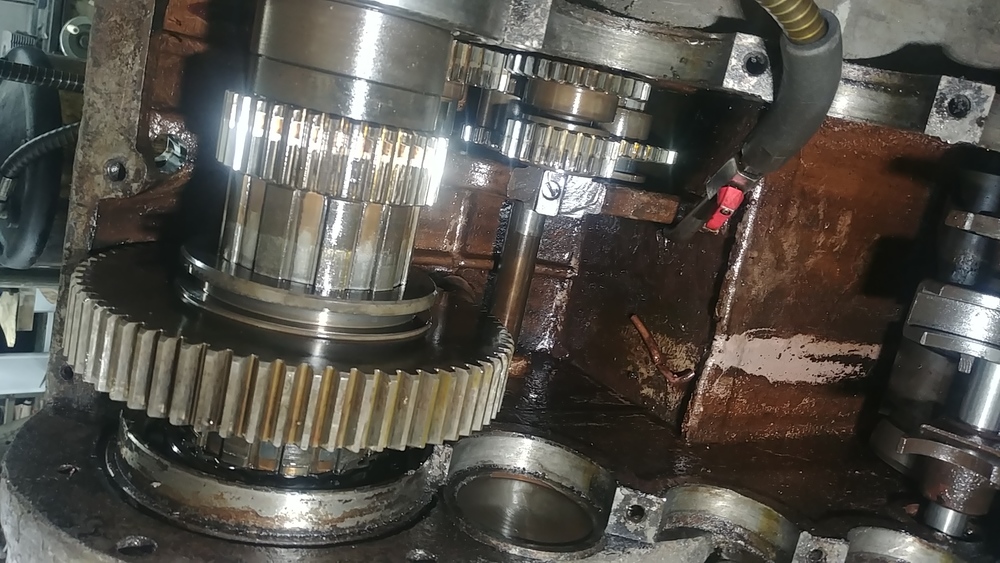

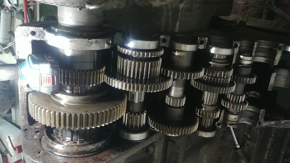

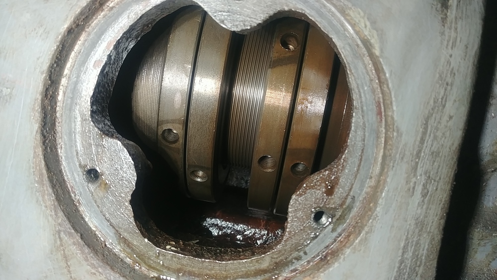

Zdar,sustruh som kupil da sa povedat za srotovu cenu ked zapocitam asi 100kg naradia (noze a vrtaky) je to moj prvy sustruh islo mi o to aby mal vetsi tocny priemer napr na kotuce alebo disky nemal som ziadny a ani skusenosti zo sustruhom vseobecne 😳 zdal sa mi hlucnejsi hlavne v zabere ale aj na prazdno ale kazdy ze to je ok ze je stary a ze im pocas praxe nie tak hucaly sustruhy 😃 ale nedavno som bol pozriet taky isty ale 1000mm ze keby ze je lepsi tak ho zoberiem a svoj posuniem dalej...ale bol v odost horsom stave a este za vetsiu cenu bez naradia.Tak som sa pustil ze vymenim loziska na prevodoch zatial som to rozobral takto vretenik bol celkom bez hluku len tam je vola ale netusim ci to tak ma byt alebo sa da vymedzit este a ci menit uz rovno loziska aj na vreteniku tie velke a aj motory uz maju hlucne loziska tam sa vymenia tiez.A ked menit vo vreteniku este ako sa to rozobera spravne ??a potom nastavuje
Este by som potreboval aj ele.schema na korejca keby ze niekdo ma.dik

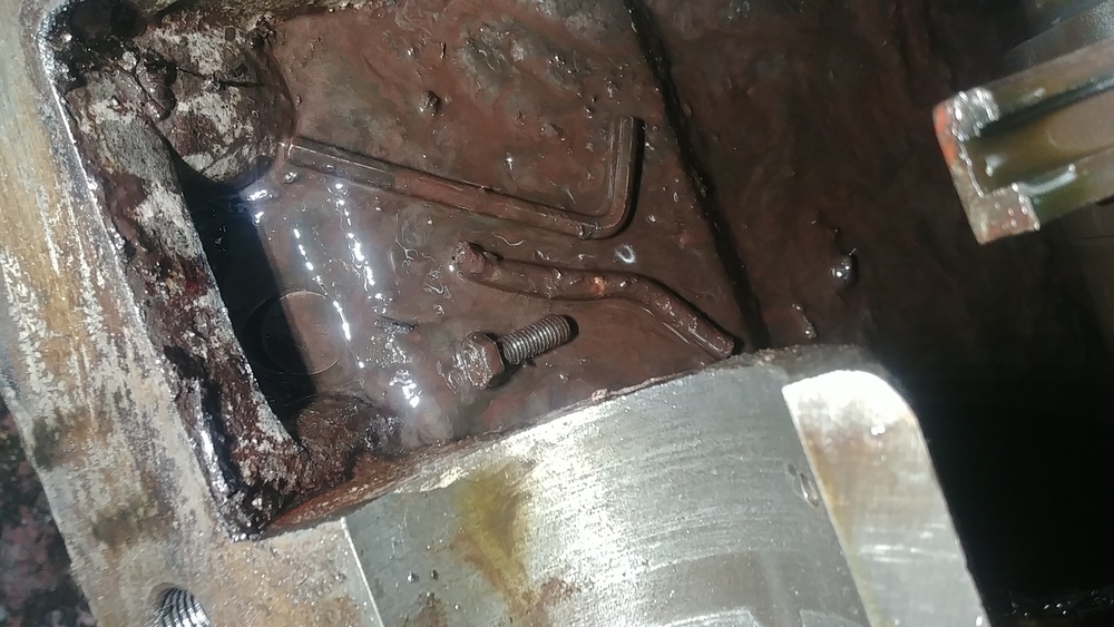

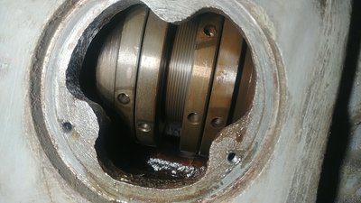

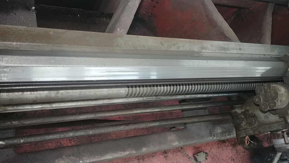

Okolo tej hriadee co je na posun mi pretekal olej je tam asi gufero ako sa da vymenit co rozobrat aby sa dala povytiahnut ta tyc ci jak to nazvat

Tá 50tka bude vždy hlučnejššia,,všetko ide cez priame ozubené kolesá,,akútne veci by som vymenil a moc by som to dalej neriešil,,

Ja som mal zatiaľ od kórejcov 2 frézy fa3v vŕtačku vr4 a tento sústruh ja mám zatiaľ také skúsenosti že ložiská sú nanič čím skôr vymeniť za naše :D odliatky sú často krát deravé a len vyplnené hrubou vrstvou plniča alebo vyvarené ale aj to hrozne lože sú oveľa mäkšie takže dávaj pozor hlavne nech sú čisté a stierače v dobrom stave z hľadiska hlučnosti sú trocha hlučnejšie ale že by nejak extra to by som nepovedal

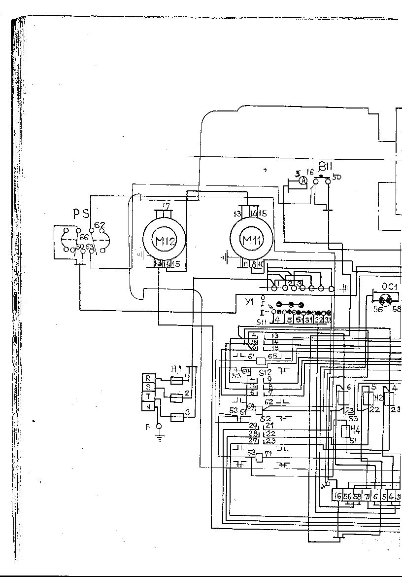

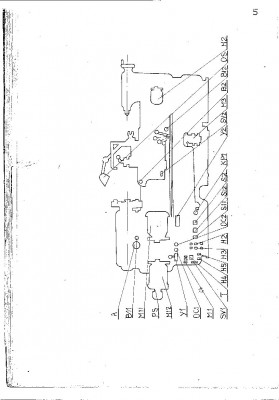

Dobrý deň, dovolím si vopchať sa do tejto témy, nech zbytočne nezakladám ďalšiu. Nenašla by sa u niekoho schéma tohto sústruhu? Ďakujem.

Schéma na co? Elektrika?

Áno, elektrika. Myslel som si, že mi trocha pomôže schéma SU 50, ale kórejci to majú zapojené inak.

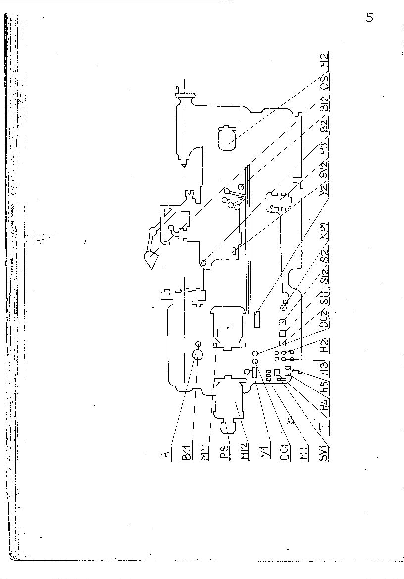

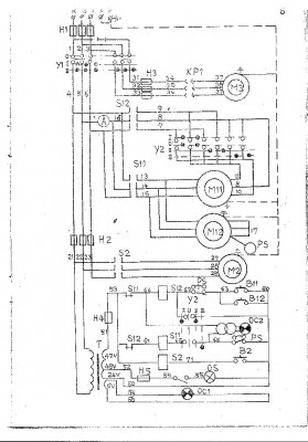

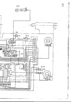

almac
Příspěvky: 757
Bydliště: Liberec
30. 6. 2021, 9:00
SN 20, SM 16 B, FN 25
juraj63
Příspěvky: 9
Registrován: 29. 6. 2021, 5:55
7. 7. 2021, 3:27
Ďakujem za schémy, ale žiaľ, ani toto nesedí. Niečo je inak od výroby a niečo pravdepodobne niekto prerábal. Od zajtra to skúsim nejako rozpliesť a nakresliť. Ale aj tak všetkým ďakujem za snahu.

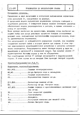

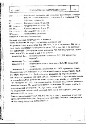

Zdravím, je tu niekto, kto má reálne skúsenosti s týmto sústruhom? Keď som čítal návody k SU50, všade som narazil na to, že tlačidlo medzi ampérmetrami a tlačidlo na kolese radenia otáčok slúži na pootočenie vretena pri radení a zároveň na núdzové zastavenie. Taktiež bolo spomenuté, že sa dal zabrzdiť tak, že sa po vypnutí pohonu vretena pustil reverz.
Na mojom S1-250 je to tak, že brzdí sám hneď, keď dám vypínač vretena do polohy 0. Tlačidlá zatiaľ nerobia nič, lebo ich niekto zapojil inak, ako majú byť, ale zhruba viem, ako urobiť to pootočenie vretena. Problém mám s brzdením. Vôbec neviem, ako by mohlo fungovať brzdenie tlačidlami bez ďalšieho stýkača.
Moja otázka teda je, či vôbec tento sústruh používal tlačidla na brzdenie, alebo iba na pootočenie vretena. Možno riešim niečo, čo tam ani nemá byť.
Snáď som to napísal dostatočne zrozumiteľne. Zatiaľ ďakujem.

Podľa tohto mal SU50 naozaj brzdenie aj cez tlačidlo na kolese radenia otáčok.
Brzdí iba keď to vypnem z riadneho smeru otáčania. Z reverzu to ešte dobehne. To trhanie by asi šlo urobiť pomerne ľahko, ale brzdenie mi tam nejako vôbec nepasuje. V tomto sústruhu sú na pohon použité iba dva stýkače a vačkový spínač. TOS používal 3 stýkače a spínač.
