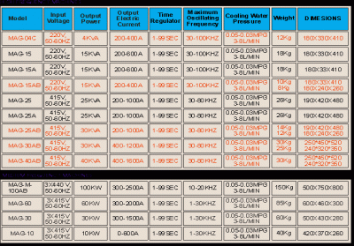

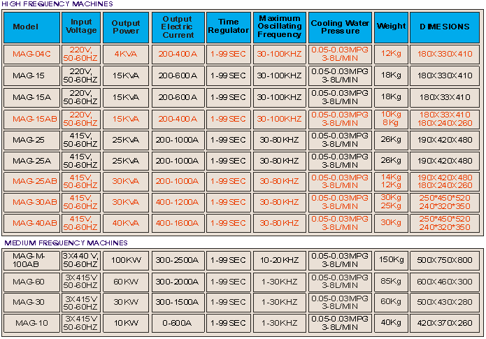

Robokop: 4kW nejmenší, to je trochu moc velké na tepelné upínače. Pícka na tavení kovů, to už by bylo reálnější použití. Kdybys to náhodou poptával, tak se mi zeptej na zdroj "MAG 10" 10kW. Stavím teď na tavení další dvě pece, ale udělat ještě indukční .... 8)

Ten MAG-10 se mi náramě líbí.Jestli to opravdu reguluje kmitočet od 1kHz do 30kHz tak to je mašínka k nezaplacení.Po takovim strojku dlouho toužim :) Supr věc na tavení AL,bronzi a na tvrdé pájení.I menší množství litiny by tim šlo.Já jsem jen zvědavej na jaký úrovni je to odrušený protože u nich na to dost kašlou.

Gustavson: Máš nějakou představu, co dokáže 10kW ? Zatím tady jenom tápeme. Ono to zase tak levné nebude, tak ať se můžeme podle něčeho rozhodovat. Kolik by to mohlo dokázat roztavit Al, Cu a případně i litiny? Tedy v případě litiny to asi stejně nemá cenu. Dělat odlitek 100g z litiny nemá cenu a množství v kg to už nebude zvládat. Na litinu by bylo lepší postavit jinou pec.

Jen tak pro zajímavost jsem kdysi kontaktoval firmu ELEKO Praha http://www.eleko.8m.com/ a poptával jsem 10kW ohřev.Cena byla 230000 kč plus dph.Tak můžem srovnat alespoň ceny naše a číňana.
