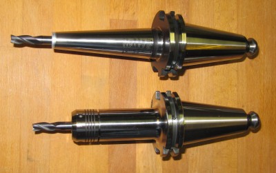

Sem to vyblejsknul, ale video me pri ohrivani nenapadlo natacet :-)
Nahore je osmicka freza v tepelnem upinaci, dole pro srovnani v klestine. Ten tepelny upinac se zuzuje tak pekne, ze se s nim da jezdit tesne vedle steny odlitku s petistupnovym ukosem.

Priznam sa, ze takyto upinac som este nestretol. Zaujima ma ako potom ten nastroj je z toho vyberany (ked sa napr jedna o vymenu z dovodu opotrebenia alebo zlomenia atd). Pri bruseni predpokladam, ze sa to bernie na brusku aj s upinacom .. Este jedna vec .. aky to ma asi presah voci nastroju ? islo to tam aj za tepla "tuho" alebo rozumne volne ?
Příspěvky: 8472
29. 7. 2009, 12:04
Jde to tam lehce nasunout, vlastně jsem to ohříval tak dlouho až to šlo (bylo to stejně jen pár vteřin). Vyndá se to - doufám - úplně stejně :-) Aspoň co jsem viděl u profíků tak to vytáhli dřív než se stačil prohřát nástroj. V nejhorším, kdyby to nešlo tím vzduchem, to někam donesu a ukecám je aby mi frézu vyměnili :-) Na broušení se to samozřejmě musí vyndat, brusky mají vlastní upínače.
