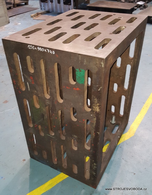

Ahojky,
https://www.strojesvoboda.cz/katalog.ph ... =10555&o=1
co si myslíte o takových "jetých" komponentech? Je možné, že to je po těch létech geometricky v pořádku? Chtěl bych to jako základnu na malý stroj. Mám v hlavě předělávku mojí portálovky a to by byla dobrá základna. Jen zalít, vytmelit a nalakovat.
Díky za Vaše názory:)
pafik
Příspěvky: 3175
Bydliště: Praha 4
5. 8. 2019, 8:15
Myslíš si, že když to svaříš z nějakejch profilů, že to bude rovnější, než tohle?
Mrosconi
Příspěvky: 2102
5. 8. 2019, 12:17
Já nechci svařovat ani montovat. Proto hledám něco rovného. Předpokládám, že pokud to bylo rovné na začátku, tak snad budou jen škrábance a obuté rohy, ale geometrie snad bude ok. Máte někdo zkušenosti s upínacími úhelníky a kostkami? Jak je na tom přesnost? Tedy úhly, rovinnost s tak dále... Díky

Já bych potřeboval udělat obdélníkový box, který vyplním betonem. Velikostně vyhovuje. Cenou ne. Chtějí za to 38tis. Neměl jsem tušení kolik za to, ale to je trochu moc.
Víte něco o geometrii těchto velkých upínacích prvků? Jak jsou na tom úhly a všeobecně rovinnost? Jde mi o přední a horní stranu, tedy přesný úhel 90.00st.
Díky
