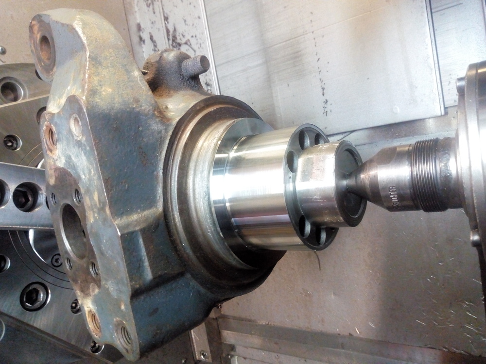

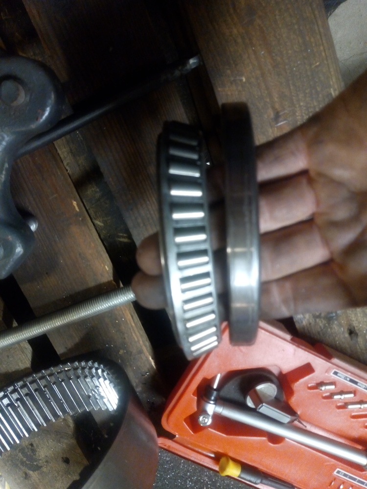

Děkuji všem za rady, zvolil jsem pouzdro , sila bude 1mm snad to bude ok, akurát nevím jakou axialni vuli pro kuzelikova loziska , dostavovat dodatocne to nebude jednoduché, ložiska jsou dve proti sobe , rozmer lozisek je 95x135x20,mezi nima je 12mm takže spolu teoreticky 52, kolik tam přidat mezeru ? 5stovak ? Rozperný kroužek tam není.

Miki2t píše: 31. 7. 2019, 7:39 Děkuji všem za rady, zvolil jsem pouzdro , sila bude 1mm snad to bude ok, akurát nevím jakou axialni vuli pro kuzelikova loziska , dostavovat dodatocne to nebude jednoduché, ložiska jsou dve proti sobe , rozmer lozisek je 95x135x20,mezi nima je 12mm takže spolu teoreticky 52, kolik tam přidat mezeru ? 5stovak ? Rozperný kroužek tam není.
niekde tam musia byť nastavovacie podložky. Bez nich by to bolo šlendriánstvo. treba dobre pozrieť zbytok prevodu. tými podložkami - bajlákmi sa nastaví vôla podľa potreby alebo servisného manuálu.
Miki2t
Příspěvky: 508
Bydliště: Levice SR
31. 7. 2019, 8:30
Nastavovacie podlozky tam niesu, ani originálne neboli.
r4cv
Příspěvky: 2938
Bydliště: Topoľčany
31. 7. 2019, 8:36
tak dorobiť. predávajú ich aj predajcovia ložísk
Miki2t
Příspěvky: 508
Bydliště: Levice SR
31. 7. 2019, 8:54
r4cv píše: 31. 7. 2019, 8:36 tak dorobiť. predávajú ich aj predajcovia ložísk
V akých hrubkach sa predávajú ?
r4cv
Příspěvky: 2938
Bydliště: Topoľčany
1. 8. 2019, 6:10
to je rôzne. treba zistiť podľa konkrétneho rozmeru. bývajú napr. 0,1+0,2+0,25+0,3+0,4
ale bývajú aj 0,08+0,09+0,10+0,12+0,15 atď.
ja by som povedal, že na kuželíkové ložiská treba tie stotinové.
prípadne nechať miesto napr. 1mm a z plechu obrúsiť na plocho podľa zmerania vôle.
