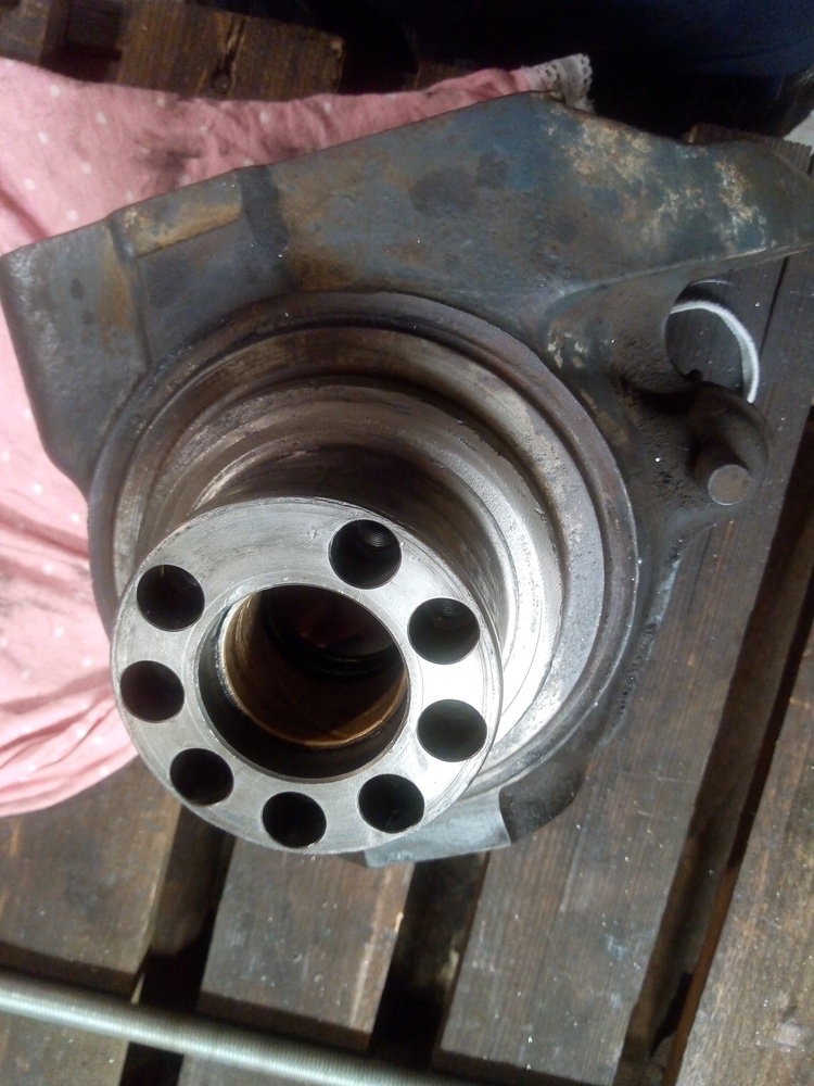

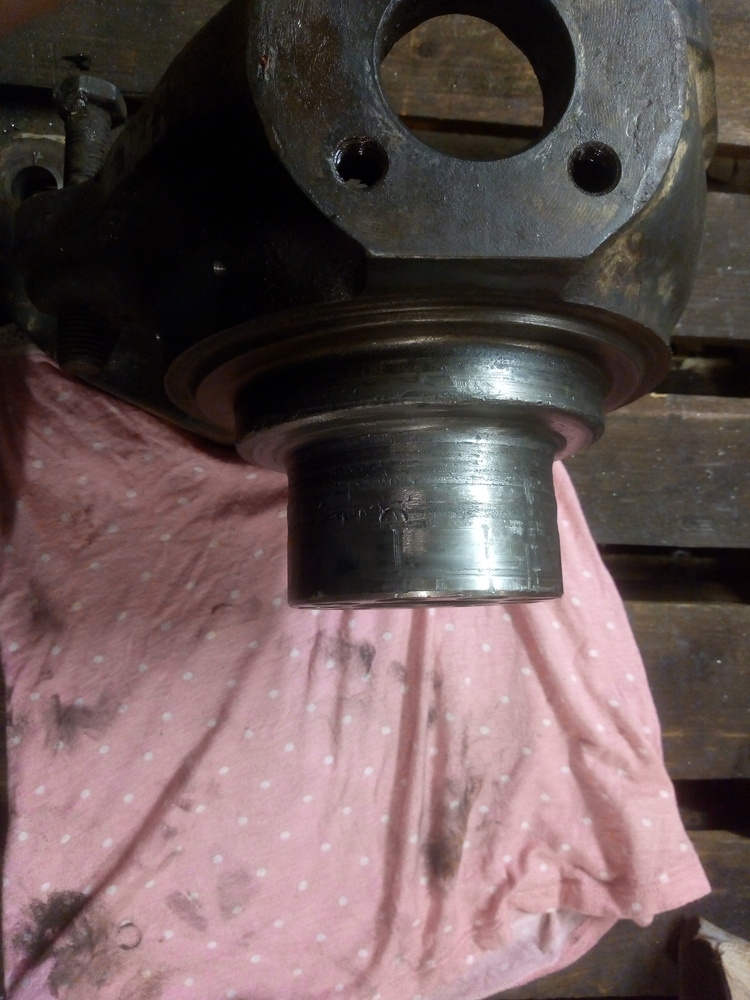

Jak by jste opravovali ulozeni loziska litinoveho naboje ?
Sila materialo po diru je cca 2mm, pouzdro me prijde dost slabe a taky chybi material na čele (slozena loziska maji vuli).
U navareni nikelitkou se bojim toho, že to je nasáklé olejem a bude to penit.
Pak to svádí k pájení mosazí , co vy nato ?
soustružení problem nebude, jen jak tam pridat material.

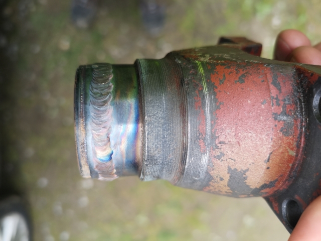

majo477
Příspěvky: 872
30. 7. 2019, 8:08
Tu je foto toho návaru,hotové za pár minút funkčné dodnes,,ale nabudúce ked s niečim podobným niekto za mnou príde tak mu vysvetlím že najskor treba urobit metalurgický rozbor materialu,potom to niekam poslat na práškový návar,a ked to bude mat tak mu to obrúsim,,vsetko to bude stáť 200eur a trvat mesiac,,inak to proste nejde 🙄

To je fotka tej liatiny?
Dawe
Příspěvky: 3104
30. 7. 2019, 10:38
Miki2T> podobne navary pod lozisko do takovych litinovych naboju jsem delal TIGem na rotacnim stolku. Bude zalezet na typu konkretni litiny ale mne pro mensi odlitky skoro vzdy funguje recept:
