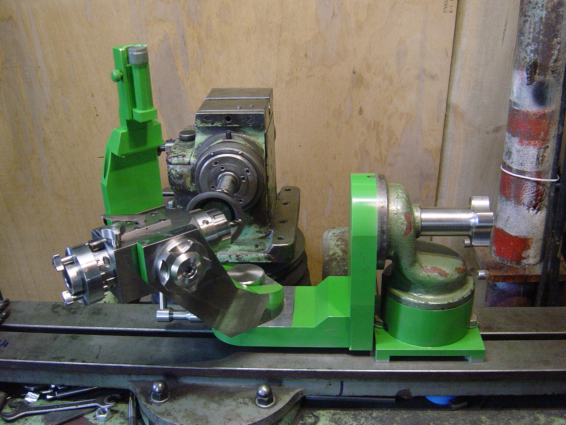

Mě teda zarazilo, že opěrou kopíruješ jinší zub než ten broušený, dovedu si představit broušení nové frézy -to by bylo asi i ok, ale fréza, která si prošla nějakým vyostřováním v drážce už asi nebude tak košér na stejnoměrnost rozteče (pokud tedy nebyla broušena na cnc), ale pokud na obvodovým házení ti hodinky ukazují zádnou úchylku tak stím problém nemám.
Co to umí udělat za bordel třeba na kotoučové pilce do frézky při ostření když opěru dáš na zub který neostříš....po pár kolečkách je zubová mezera slušně řečeno divná.....
No a jak se ti na tom ostří pak třeba pětibřitá fréza

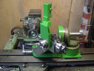

tady u toho je největší nevýhoda to, že musíš ustavit osu vřetena s osou posuvu, jinak kužel.....v podstatě to jsou dvě osy, navíc kozlík je ještě otočný ve dvou osách, tohle sladit na broušení jedné frézy je tak na dopoledne.... lepší je, když je posuv přesně definovaný osou a osou děličky

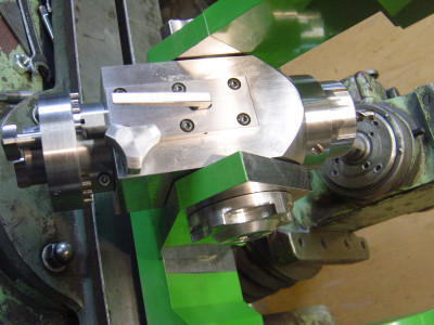

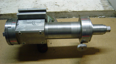

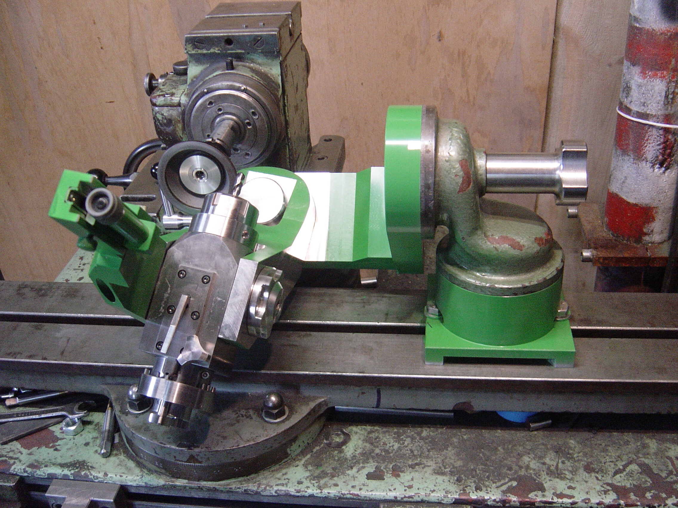

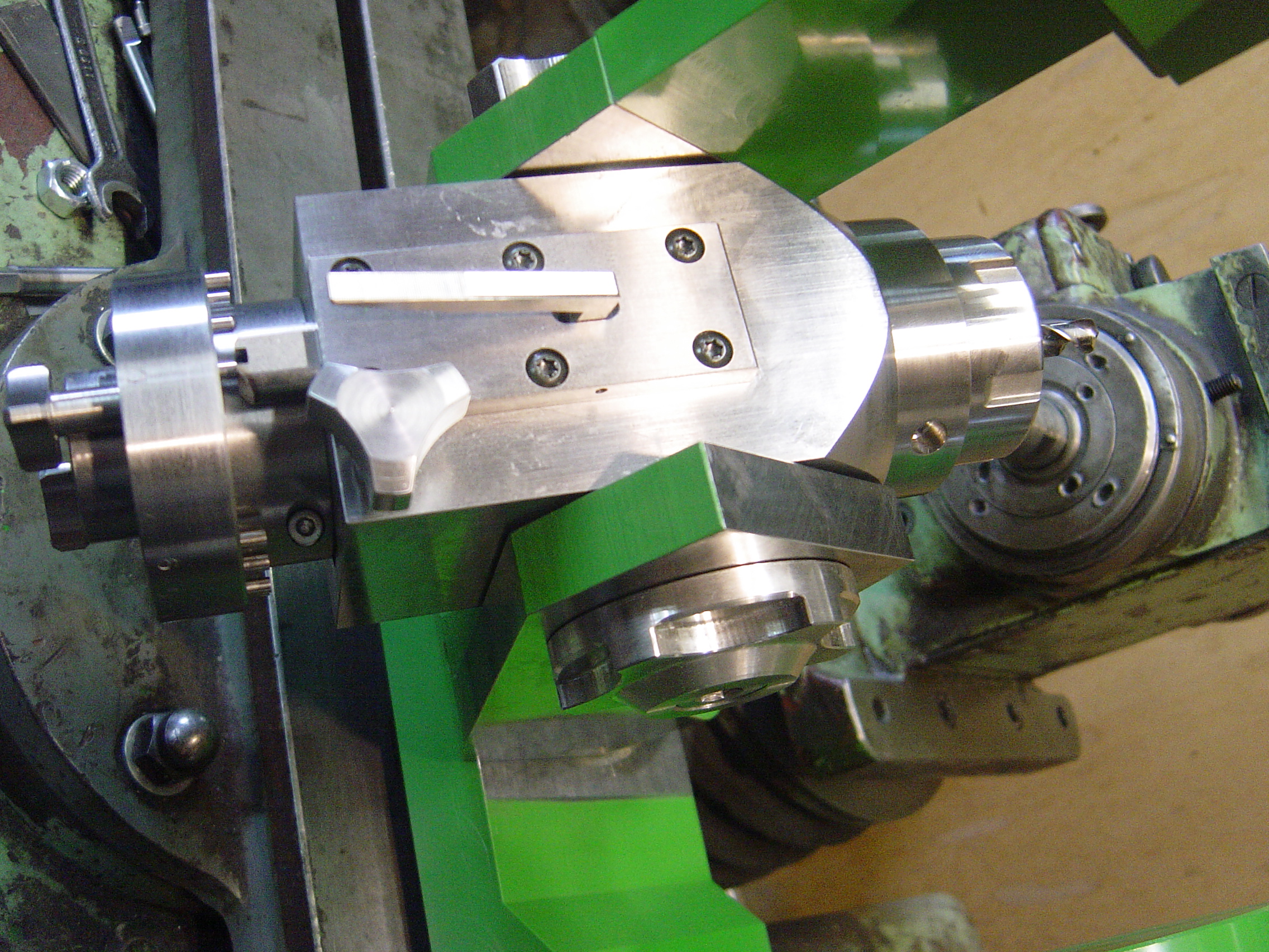

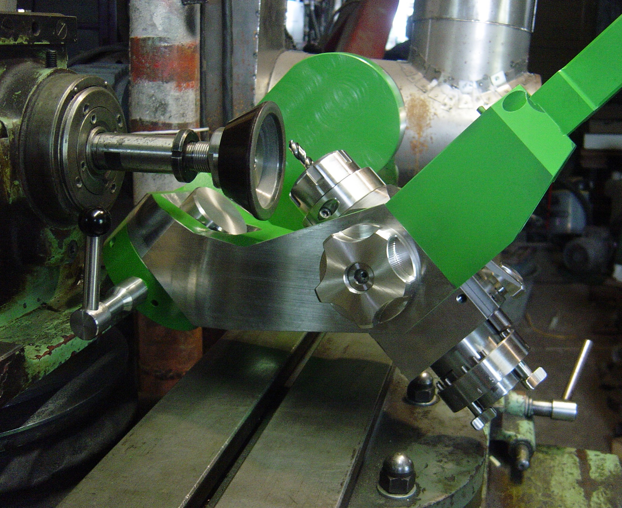

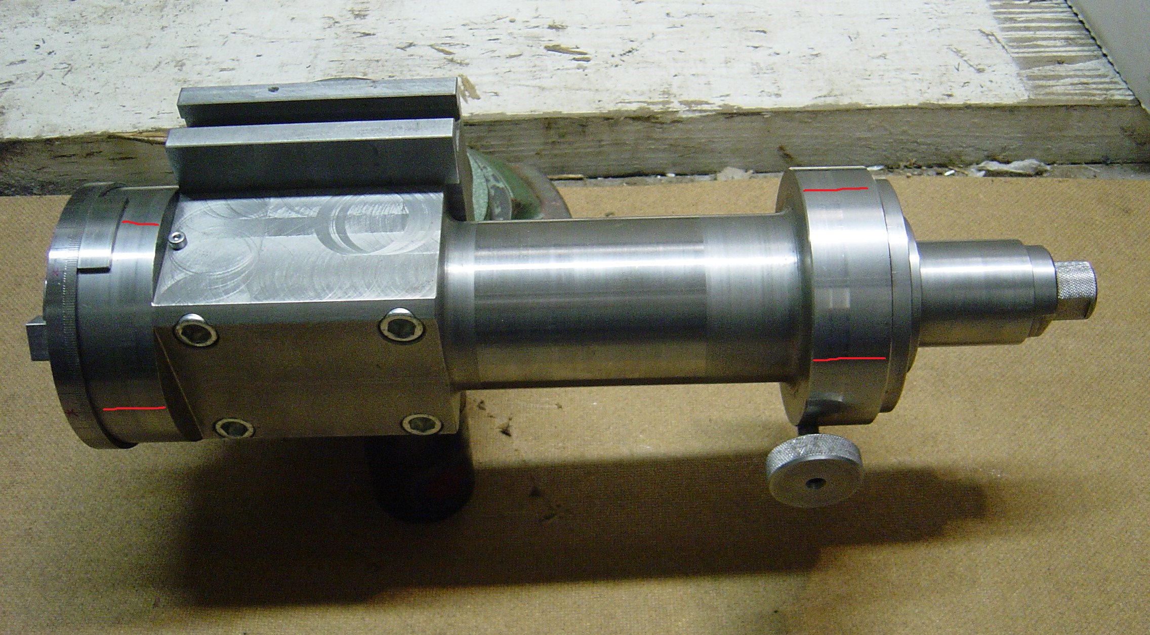

Je trochu složitější seřídit tu moji děličku ale zas tak hrozný to není, zvládnu to tak cca do čtvrt hodiny, měřím to hodinkama na těch průměrech pro lunetu oba jsou na setinu stejné (červeně jsem to označil v obrázku). Podpírám to na jiném zubu protože jinou menší podpěru ještě nemám ale pokud vidím že šroubovice frézy je originál tak to nevadí, pětibřitá jde taky. Jinač na té děličce brousím spoustu věcí , šestihrany na protlačování, závitové nože, spravuju si zlomené závitníky nebo ostřím tříbřité záhlubníky což oboje je celkem obtížné.
Vyrobil jsem si přípravek pro brusku bn 102 na ostření vrtáků od 0,5 až 19 mm, budu na tom ostřit i čela válcových fréz a závitníky, s vačkou i náběh závitníků a záhlubníky. Celé je to vyrobené z oceli 1.1730 (nic jiného jsem nesehnal) jen držák optiky je dural.

Možná bych to mohl natřít ale zatím není čas, jinak video s ostřením vrtáků udělám později nemám cbn kotouč, tady jsem natočil opravu náběhu závitníku pomocí trojté vačky.
