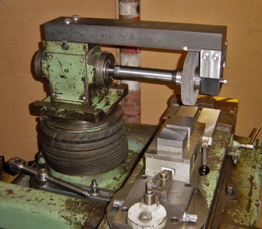

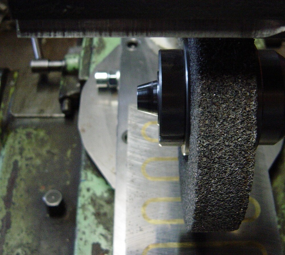

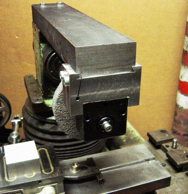

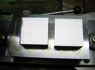

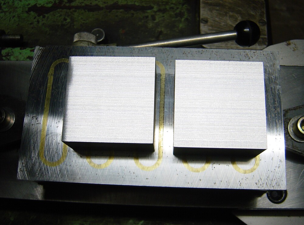

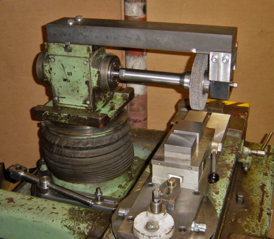

Upravil jsem si bn 102 abych mohl brousit na plocho i větší obrobky.
ovi-ivo
Příspěvky: 1316
Bydliště: kůsek od Hodonína
5. 9. 2019, 8:27
No pěkný si asi první kdo to tu má, gratuluju. jinak je nás tu víc co si s touto myšlenkou pohráváme :D ale co mám 102b tak se dá brousit se středním trnem až na kraj magnetu(magnet mám vystrčený k vřeteníku pomocí plotny) trn máš oložený na ložisku kuličkovým nebo na opěrným hrotu? jak jsi řešil souosost výztuhy s trnem a vřetenem?

proč né určitě je to lepší než před tím...předchvílí jsem brousil plochy na 3M 642, která je mnohem tužší těžší ale to točení kličkama ...
je to prostě nouzovka když není bruska na plocho... ano dá se udělat i slušný povrch ale to úsilí se dá akceptovat jen občas a na menších dílech

6. 9. 2019, 7:42
Tak to je jasný nikdy to nebude bruska na plocho. a tuhost to taky nikdy nebude mět takovů.
Mě nejvíc zajímá jak řešil souosost podpěry s trnem.
obráběč
Příspěvky: 289
6. 9. 2019, 8:10

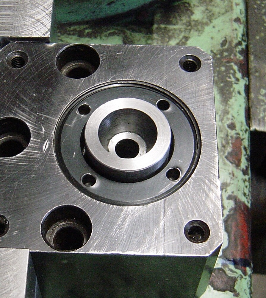

Souosost výškově je pevná a bočně to seřídím tak že na trn upnu hodinky, nasunu na rybinu částečně opěrné ložisko a otáčením to vystředím bočně, ten trám je na kamenech dost na těsno abych nemusel seřizovat šikmost. Pro opěrné ložisko jsem použil domek z kuličkového šroubu, je tam nějaká speciálka dvojté kuličkové s kosoúhlým stykem bezvůlové, trn má na konci kužel a v ložisku je zase vnitřní, ložisko nasunu na rybinu a šroubem to celé přes dutou hřídel stáhnu.
