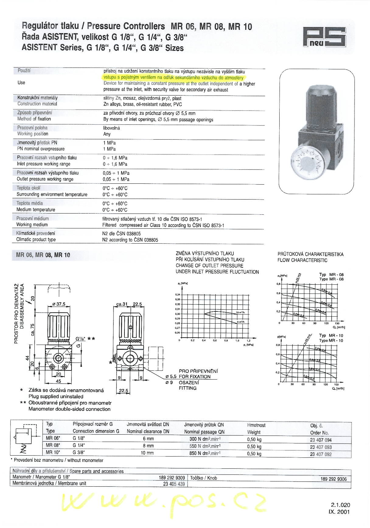

1. Každá správná tlaková soustava musí mít pojišťovací ventil. V zadání jsi psal že máš kompresor s konstatntním výstupem? A ten jde do čeho máš nejaký zásobník(vzdušník). Dobrá pneumatická soustava ho má, protože vzduch je silně stlačitelný a slouží proti kolísání tlaku soustavy . Jestliže ten kompresor dává konstatntní tlak tak ho musíš taky nějak řídít aby netlakoval když nemusí. Aby netlakoval až k destrukci. Proto ten pojišťovák když něco selže :!: Na výstup pak dáš redukční ventil ,zde si nejsem jistý jak bude fungoval prímo z kompresoru . Mrknul jsem na www.pos.cz zde je odkaz na katalog z čeho je obrázek http://www.pos.cz/pdf/asistent.pdf a tam je přímo redukčák z odfukem do prostoru - pojišťovák. Možná by to fungovalo i přímo. Obrázek je jen příklad red. ventil by měl kapacitou odpovídat cca. kompresoru. Tam to když tak konzultuj s nějakým profíkem. Nemusíš to tam kupovat. Špatná zpráva je ta, že to nebude asi moc levný.

To nebude.Já kupoval od FESTO a cenovky strašný.
Tak žáleží jestli se danou věcí zabývá profesionálně či nikoliv.Jestli jen amatérsky tak se nikdo nebude pídit po tom kde vzal tak pěknej redukčák z autogenu a používá ho na to a na to.Každej správnej doma dělanej kompráš má redukčák z autogenu.Já mám třeba regulátor tlaku páry z lodi a ten je štelovatelnej šroubovákem tak si nastavim tlak a diferenci a žádnej redukčák tam nemám.Na tlakovym zásobníku pojistnej ventil a hotovo.
