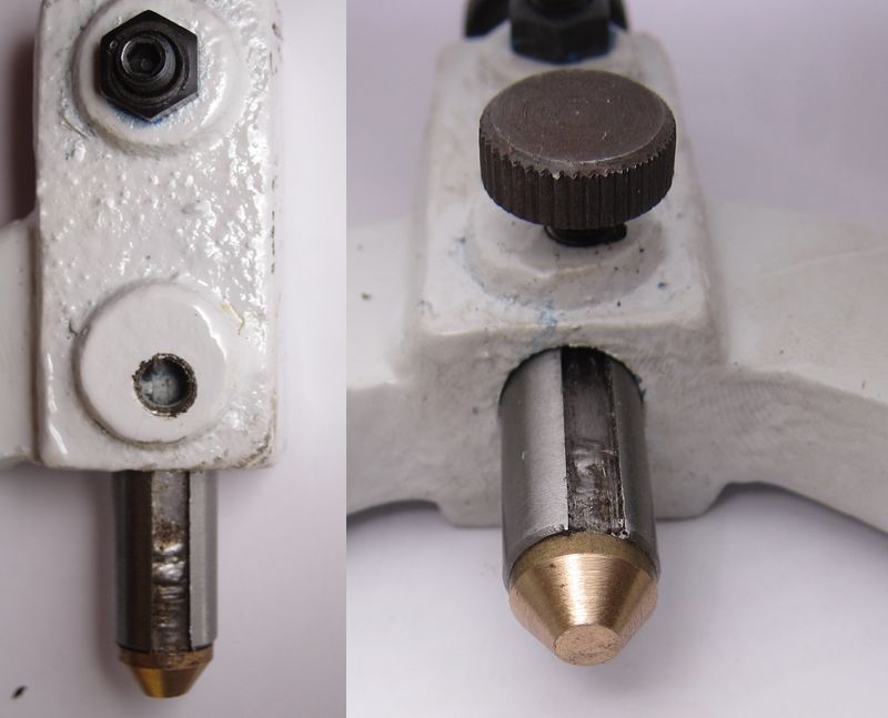

Pevná luneta nejde ani v tomto stavu nainstalovat protože otvor pro šroub není plně průchozí. Zvažuji, jestli jim to omlátit o hlavu nebo vyhrnout rukávy a přizpůsobit stávající stav k obrazu svému. Ještě asi popátrám mimo CZ co, za kolik a v jaké kvalitě je k mání... 8)
to jsou předpokládám ty jovovi lunety...

Ne, ten polopatvatovar je můj, co přišel ve stejnoudobu co "jovovi" a živím falešnou naději, že ty jeho budou lepší... :lol:

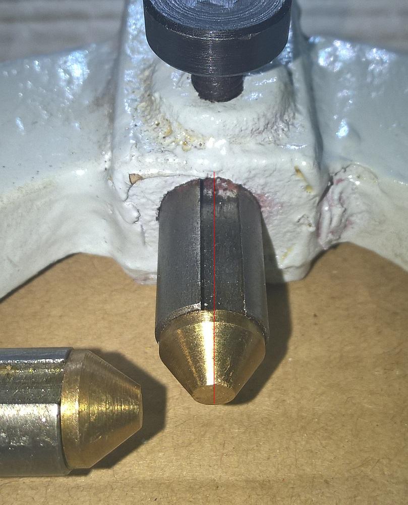

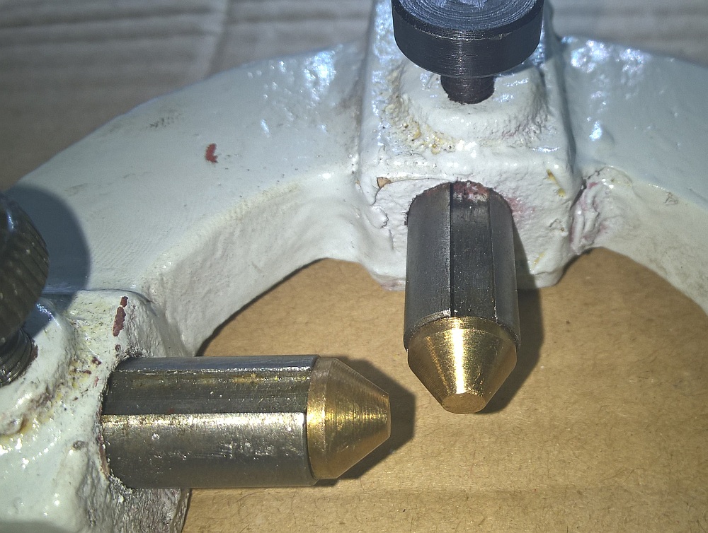

Jak jsem dopadl já? Už jsem to psal na předcházející stránce. Přidám tedy ještě fotky proč to zítra posílám zpět.
Ty díry snad někdo vrtal úplně ožralej, jsou úplně mimo střed a není možné to díky tomu natočení čepu aretovat na správný průměr :?
Běžně nic proti číně nic nenamítám, mám od nich 3/4 vybavení, ale tohle je i na mě moc :evil:

Ta moje je o trochu lepší, ale pošlu jim to všechno také zpět. Odkud jsi bral. Z prumyslovydum.cz ?
jova
Příspěvky: 2575
13. 10. 2019, 9:04
Ano, ze stejné firmy. Nestojí to za to, to si to raději svařím sám.

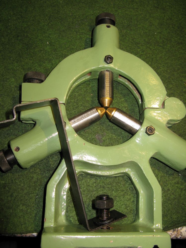

Jak to tu pročítám, tak jsem se vyděsil :D .... no už skoro 2,5 roku mám lunetu pod stolem a ještě ji nepoužil :(
Tak běžím do sklepa a dívám se, jak je na tom .... no žádná sláva ale snad to bude O.K.
Ani nevím kvůli čemu tam mám ten plech :shock: - to jsem ale ostuda co ?

Je vidět, že Warco si tu kvalitu alespoň trochu hlídá, ale Proma - to je bída! :D

Vyjádření obchodu:
Jinak toto příslušenství Proma dováží z Číny a kvalita je opravdu špatná, my na to dovozce upozorňujeme 13 let co to nabízíme ale zatím v lepší kvalitě toto zboží nelze v ČR zakoupit, není to problém našeho obchodu, my toto zboží objednáváme ze skladu Promy ale jiné opravdu neexistuje, tak pokud chceme zákazníkům nabídnout lunety k tomuto soustruhu, tak bohužel pouze v této kvalitě a dle výrobce to nebude ani jinak v budoucnu. Řešení, nenabízet vůbec zákazníkům toto zboží, nám připadá jako horší řešení, dobré řešení neexistuje."
Tož tak. :(
