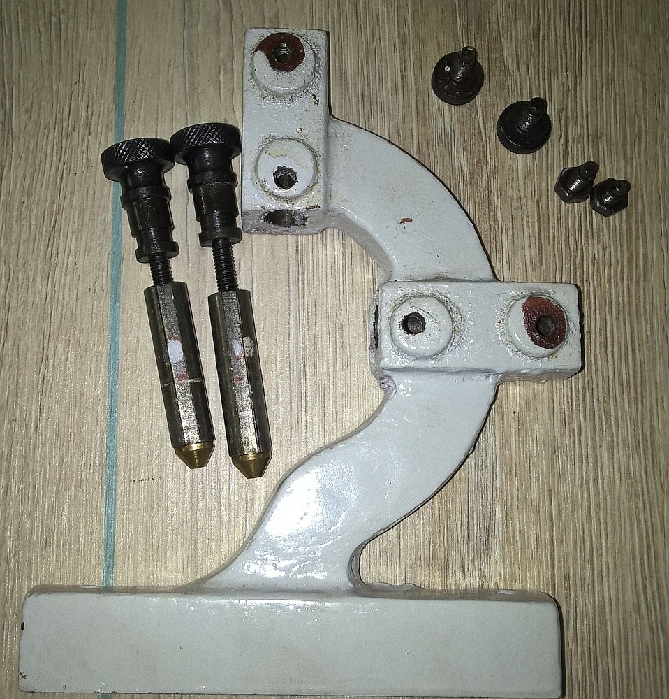

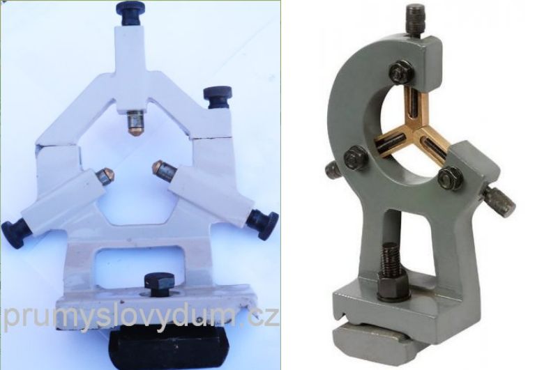

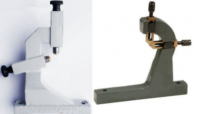

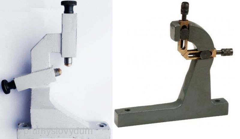

Zdravím.
Zdá se, že můj další život bez lunety na soustruh je nemyslitelný a tak bych vás chtěl poprosit o radu jaký typ zvolit.
Bude to na PROMU SPA-500P a v podstatě jsou na výběr dva typy, vždy po dvou variantách.
1. luneta pevná 2. luneta posuvná Předpokládám, že bych koupil oba typy, ale jaký vybrat?
Ten první typ mi připadá vhodnější z důvodu lehce vyměnitelných hrotů, ten druhý by se zřejmě dal upravit i na rolny z ložisek.
Jaké máte zkušenosti vy ?

u tý verze s těma špuntama je obrovskou výhodou, že ty špunty ("palce", "vodítka"......názvů spousta) si snadno sám vytočíš kolik budeš potřebovat a z čeho budeš potřebovat, v tvaru, co se ti bude hodit a vůbec. Výrobně jednoduchý, malý, levný.
Takže klidně textit, bronz, kladky, ložiska, ložiska letmo.....co hrdlo ráčí.
Výměna - 10 sec.
U tý pravítkový, musíš udělat celý ty složitý pravítka, jiný materiál (třeba textit) problém, jiný tvar konce - problém, výrobní náročnost, problém.
Všechno špatně.
jova
- Příspěvky: 2577
Tak nějak jsem si to i představoval a jsem rád, že mě někdo v těch představách utvrdil
Jdu objednávat, dík.

Hlavne u trj bielej vies odklopit, vybrat material, a dat ho spat. Bez rozstelovania lunety.
U tej zelenej to nejde.

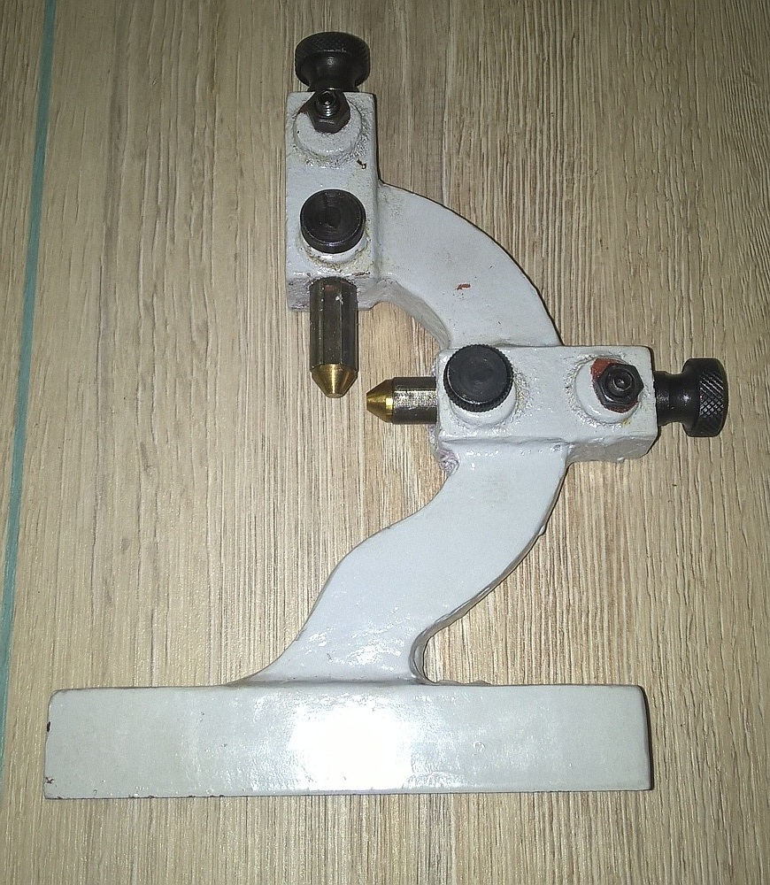

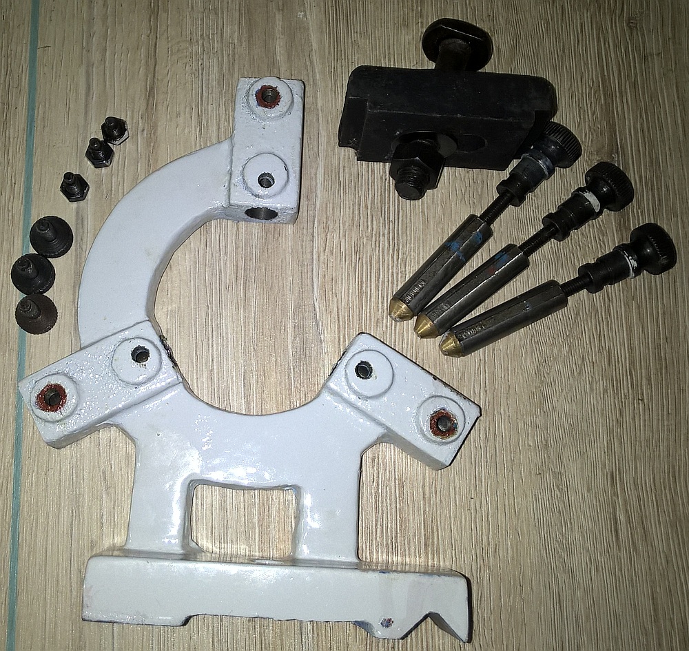

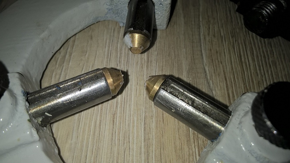

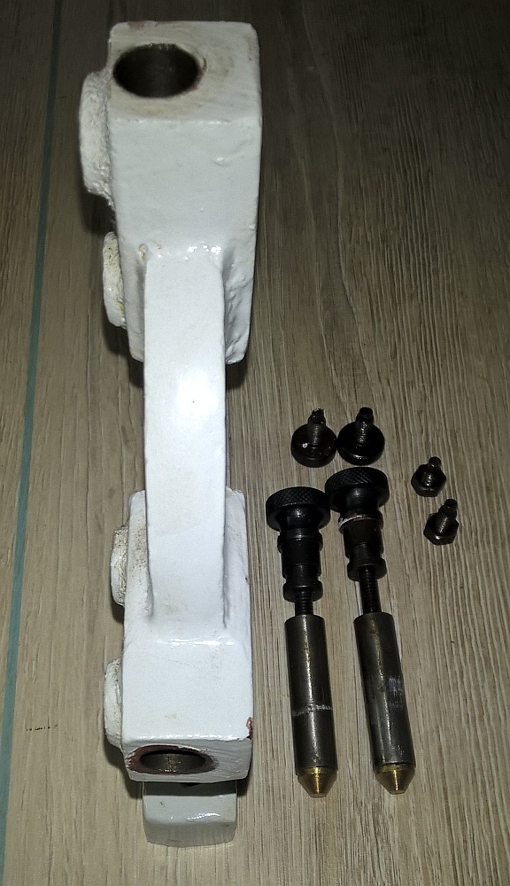

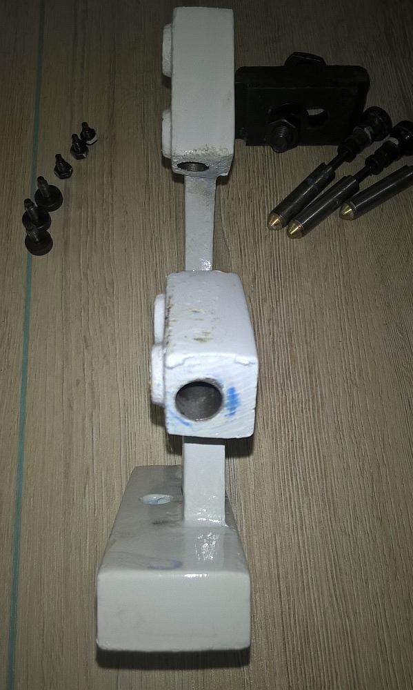

Tak obchodník skutečně nezklamal

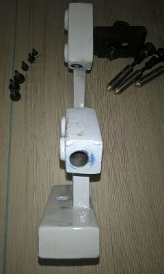

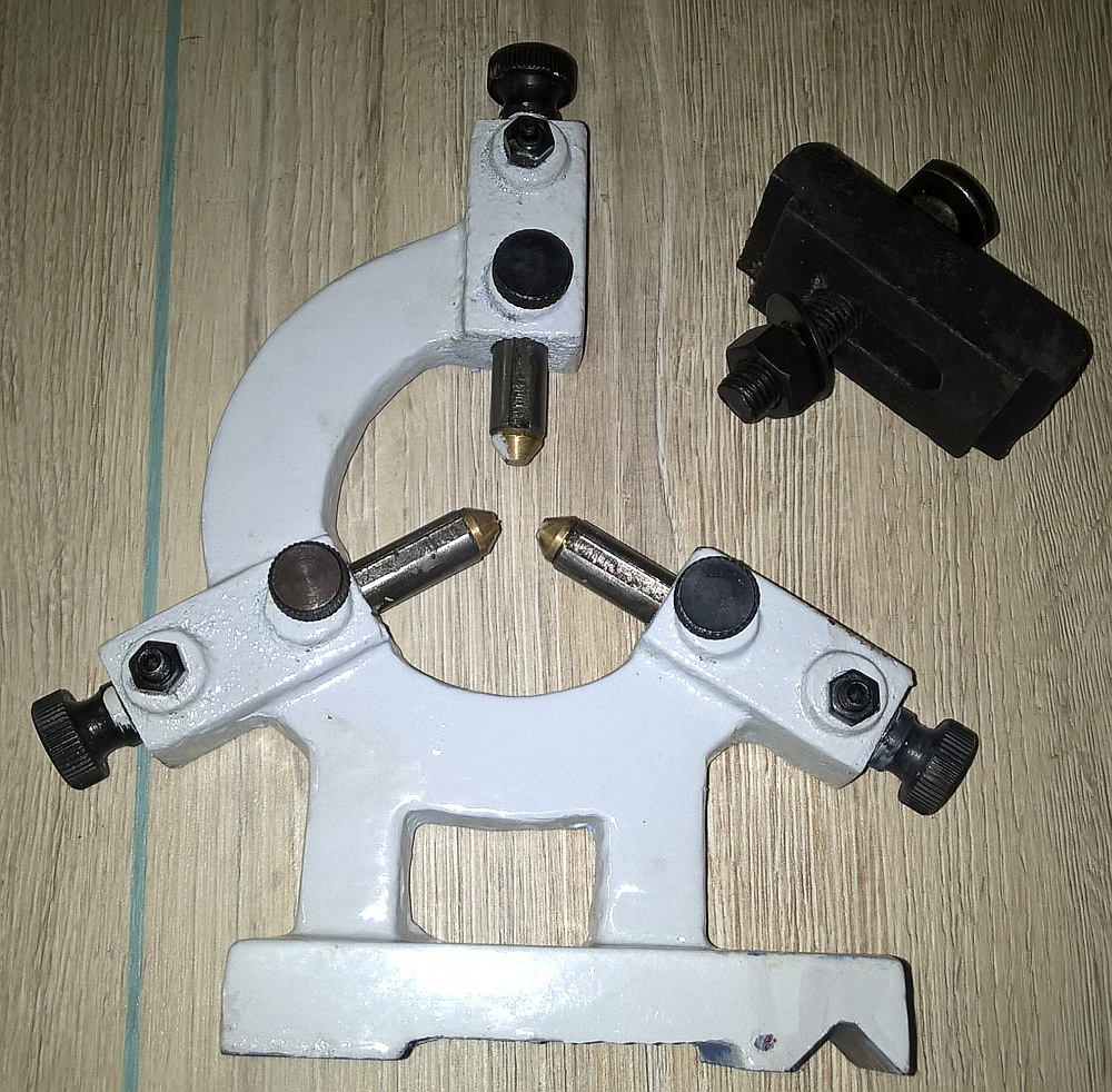

Obě lunety jsou úplně jiné než na obrázku. Mají sice ty kulaté čepy s mosazným zakončením, ale tím to končí.
Pevná luneta je do C, žádné vyklápění se nekoná. Ta posuvná má jiné úhly spodní části. Na soustruh sedí, ale jinak je to ta nejhorší čína co se mi dostala do ruky.

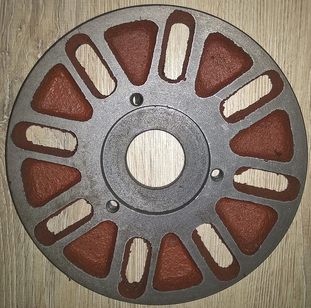

Díry pro stavěcí šrouby vrtané +/- 5mm, hrubý odlitek takový jak ho vytáhly z formy, všechno zaflákaný barvou, že se to ani nehýbalo.

Já Ti to skrytě psal. Ani kočka ani pes - kočkopes. A ještě k tomu děs.
Jinak to provedení je na Bernardo Hobby 500, což je v podstatě ta Proma SPA-500P, jen na netu jsou obrázky krásných lunet, ale ve skutečnosti přijde velká katastrofa. Jen pro zajímavost, můžeš dát pár fotek? Otázkou je, jestli se za tu cenu dá sehnat něco lepšího. Mě by třeba zajímalo, jestli by z DE přišla stejná tragédie nebo jsme jen my smetištěm Evropy.

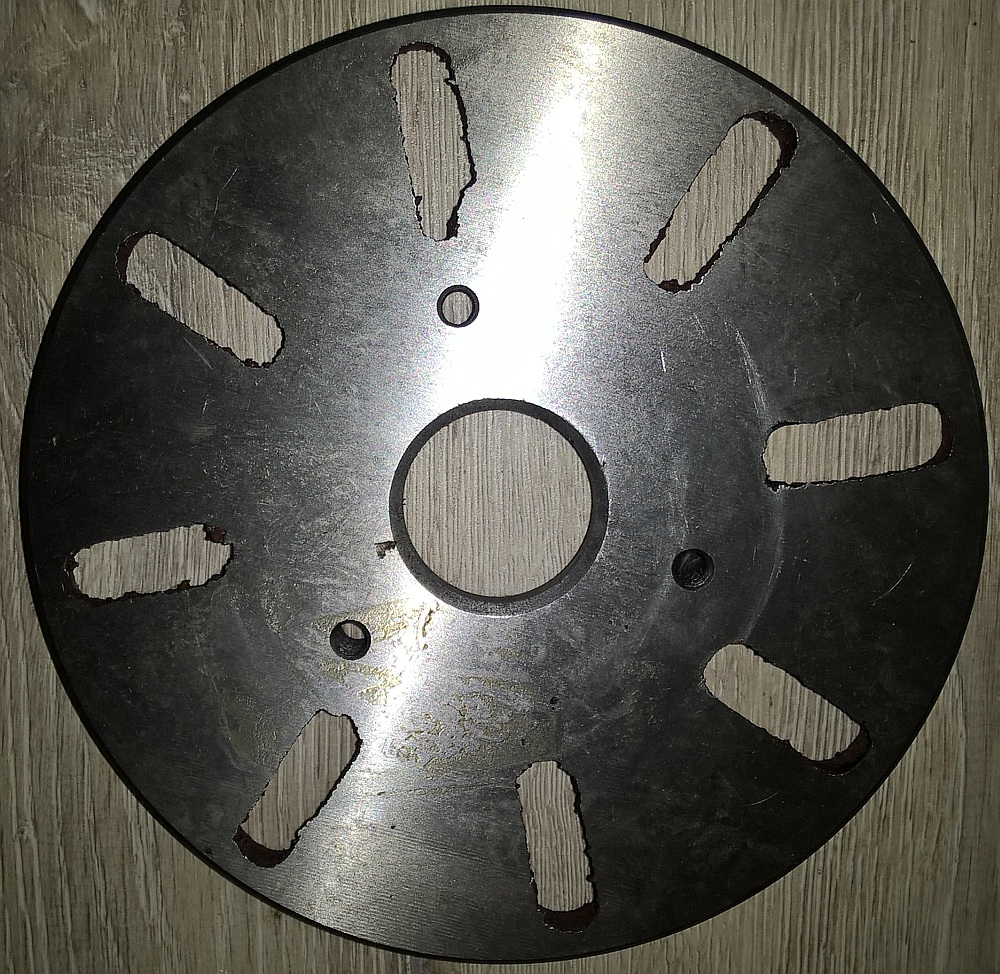

Dokumentace zločinů čínského komunismu.

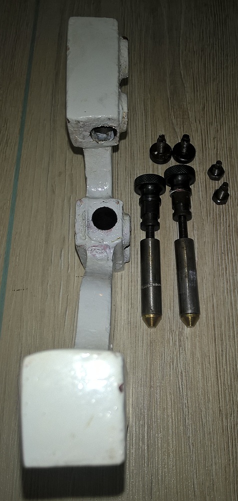

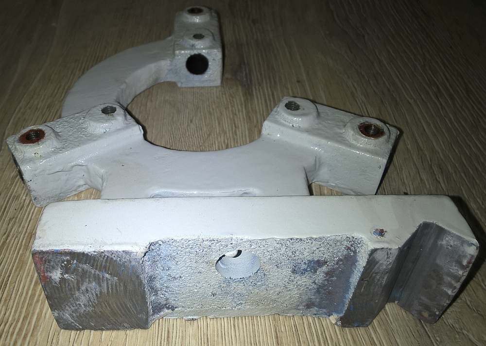

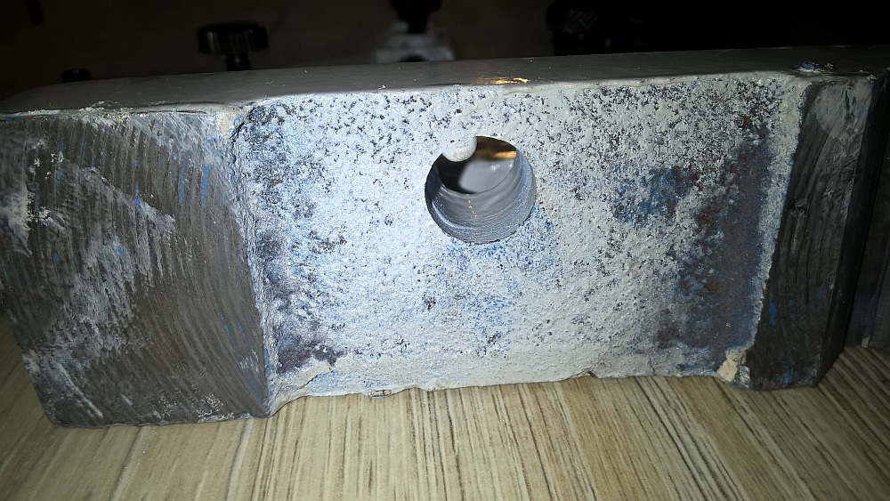

Pevná luneta nejde ani v tomto stavu nainstalovat protože otvor pro šroub není plně průchozí. Zvažuji, jestli jim to omlátit o hlavu nebo vyhrnout rukávy a přizpůsobit stávající stav k obrazu svému. Ještě asi popátrám mimo CZ co, za kolik a v jaké kvalitě je k mání...

Tá predposledná fotka je ukážková. To sa nedá ospravedlniť ničím, ani nízkou cenou.
Miltech
- Sponzor fora
- Příspěvky: 555
- Registrován: 25. 10. 2009, 7:59
- Bydliště: Kostelec na Hane
Když jsem se díval na tu lunetu, tak jsem si říkal fajn, polotovar máš a teď to stačí dodělat. Ale ta deska mě vzala dech. To jsem ještě neviděl. Jako zmetek zdarma, ani to bych nikomu neposlal.
