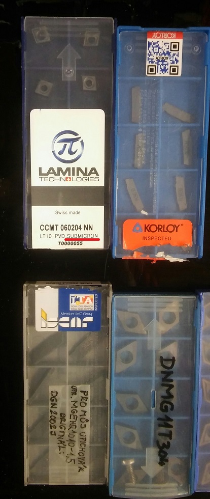

Dawe
Příspěvky: 3123
Příspěvek 8. 12. 2019, 8:22
robokop píše: ↑25. 11. 2019, 2:49 Spolehlivou radu ti nedam ale osobne jsem byl velmi spokojeny u drzaku ke kterym pridali krabku platku od korloye
A bylo to myslim za 170kc i s tema platkama
No nechapu ale moc spokojenej
Potvrzuju, taky mam dobre zkusenosti s KORLOY. Z tech levnych co se daji koupit na eBay jsou vyborne taky "Submicron" platky LAMINA (viz obr).
Platky LAMINA submicron
Příspěvky: 23436
Příspěvek 9. 12. 2019, 7:51
ano laminy jsou vyborny
dost mi pomohli v jedne zakazce kde jejich povlak vydrzel mnohem vic nez ostatni
ostatni desne horeli
Dawe
Příspěvky: 3123
Příspěvek 9. 12. 2019, 11:55
Jo jo. Mne se ty Lamina osvedcily treba na takove ty "mazlave" hlinikove slitiny co se blbe obrabi, jako AW-6060. Ty inserty drzi dlouho a na ten jejich povlak se material daleko min lepi nez na jine. Da se jet rychleji, takze delaji hezci povrch a nemusis tak silene chladit.
Jeste jsem si uvedomil, ze se na eBay nekdy daji koupit za pusu i MITSUBISHI platky.
Nevim jestli je to fakt original, ale obrabi velice dobre. Mam vyzkousene treba konkretne tyhle zavitove.
Pro nektere se ale nesmi hledat Mitsubishi inserts, ale primo jejich konkretni part number (MMTxxxx apod.).
