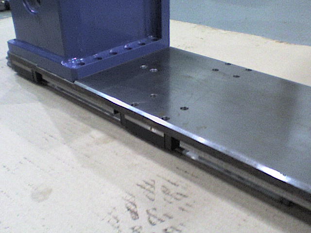

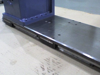

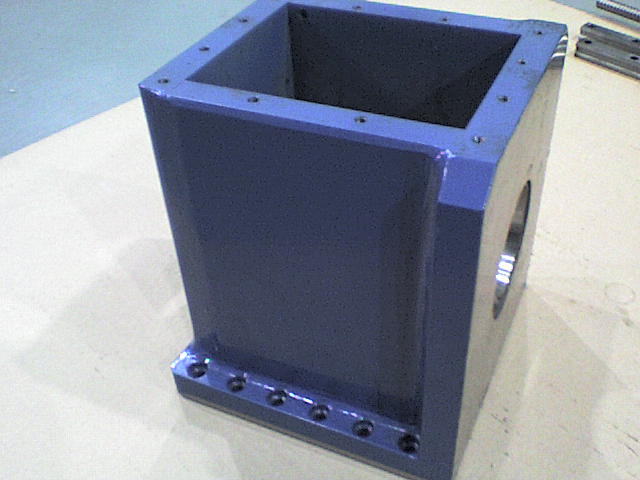

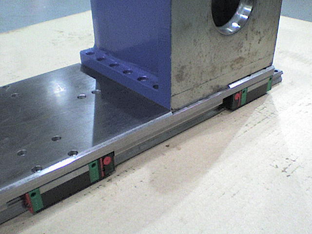

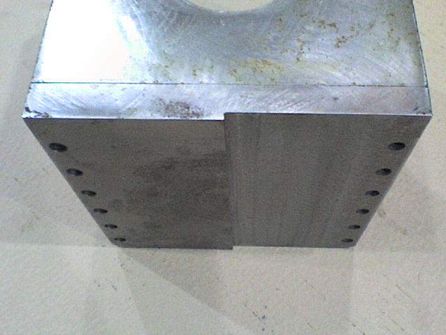

Josef: Hezká konstrukce něco takového jsem měl na mysli jen mi připadá že tam nemáte dost místa pro koníka. Možná že by nebylo od věci posunout ozubení na co největší průměr až na nástrojový kotouč aby síla na ozubení byla co nejmenší. Začal jsem na tom pracovat zítra dam nejaké foto.

Pekne , konecne se vyrabi neco smysluplneho.
Ja mam jenom takovou malou pripominku k usazeni.
Hlavy byvaji na kolikach a daleko mene sroubech , aby se to pri pripadne kolizi mohlo ustrihnout a posunout, je to menzi zlo nez si nabourat celou hlavu.
RADEK

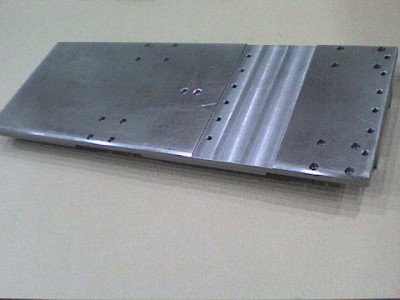

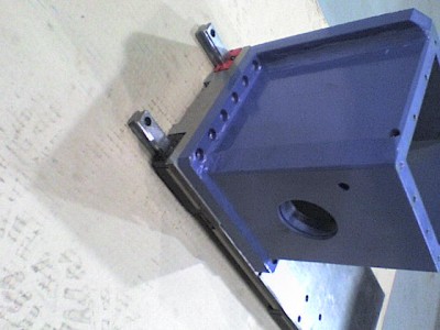

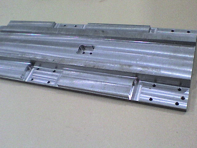

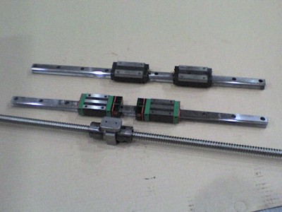

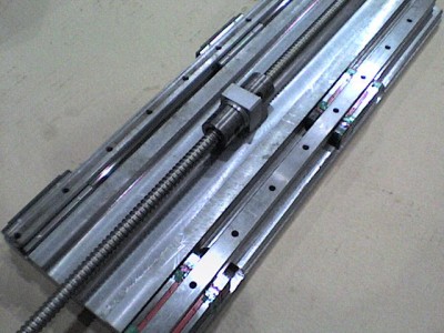

To vypadá pěkně. To asi nebude na soustruh z hypermarketu jak jsem původně myslel
To děláš komplet celej soustruh, nebo to je nějaká přestavba?
Aha, tak to jsem přehlédl. S přestavbou jsem vůbec nepokročil. Frézoval jsem ted větší množství forem, tak na to nebyl čas. Ted mám ještě na pár týdnů nějakou nutnou práci a pak se do toho zase pustím. Pokud budou nějaké další fotky, tak bych se rád podíval i na provedení další částí
