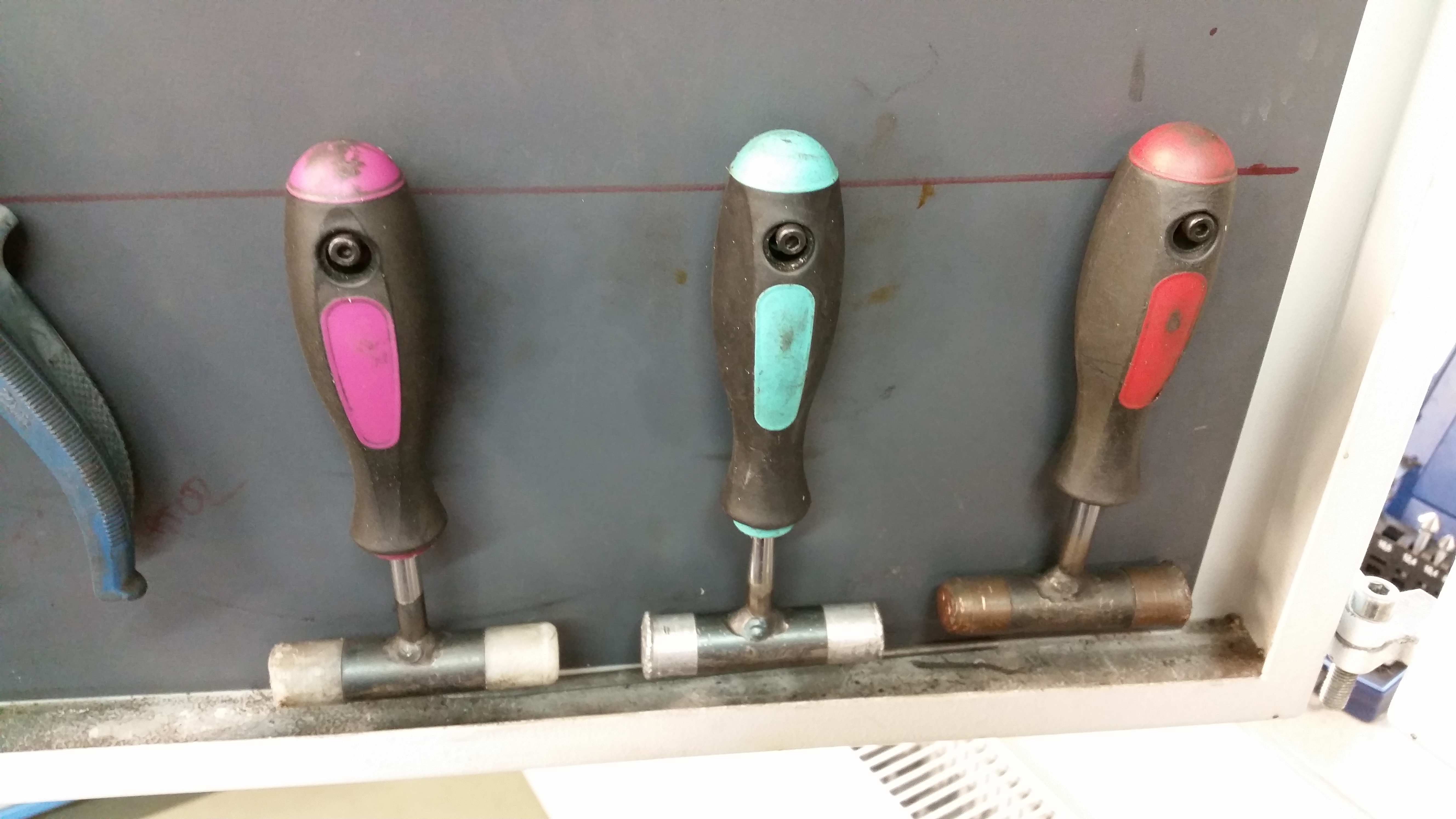

Mosaz určitě ne. Je křehká, časem se roztemuje a budou se z ní odštipovat kousky. Ty určitě spadnou kam nemají.
Je dobré mít paličku silonovou, hliníkovou a měděnou. Tím nikterak nezavrhuji jiné materiály // olovo // které nejsou křehké.
Před lety jsem koupil sadu šroubováků, které báječně vypadaly, ale šroubovat se s nimi nedalo.
Tak jsem je uřezal a udělal si z nich minipaličky :
Ty koncovky jsou tam našroubované a dají se tedy vyměnit. Skvěle se to osvědčilo. Třeba na doťukávání univerzálky používám hliník, protože silon odpruží a měď už tam zanechá stopy.
