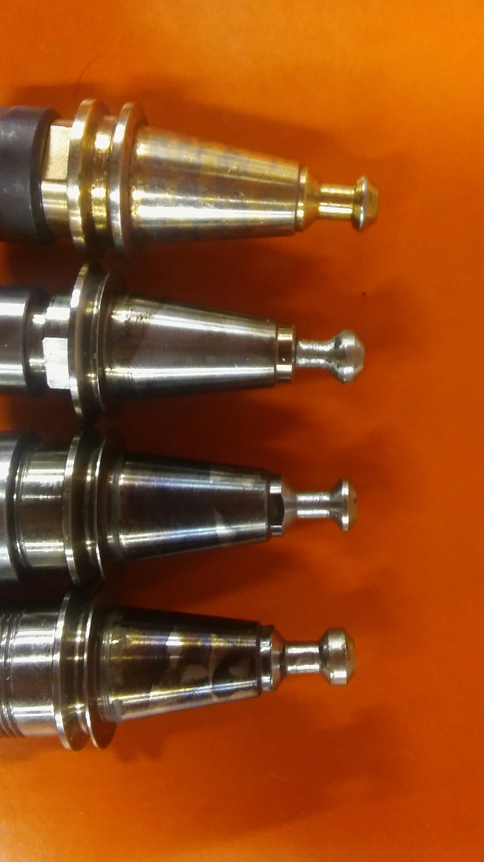

Komponenty upínače musí být docela kvalitně zpracované. Nevybavuji si jaký máš upínací kužel ale pro ISO30 mám tři kuličky pr 6 a funguje to 20 let. Kuželová dutina vřetene včetně prostoru zámku kuliček je cementovaná a kalená. Upínače jsem postupně dělal z 15240 zušlechtěné na cca 120kg. Pak 12050 plazmově nitridované. Dneska je dělám z 19550 kalené a popuštěné na 50 HRC.
Ty kuličky dokážou časem omačkat tu upínací plošku :
Na té ISO30 je vidět omačkaná hrana. Je to dáno nepřesností ve vřeteni, protože kuličky nemohou dobře zapadnout do radiusu a "tahají" za hranu. Kreslil jsem to kdysi na milimetrový papír a teprve nedávno když jsem to překresloval ohledně konstrukce elektrovřetene, tak jsem zjistil, že tam mám chybu.

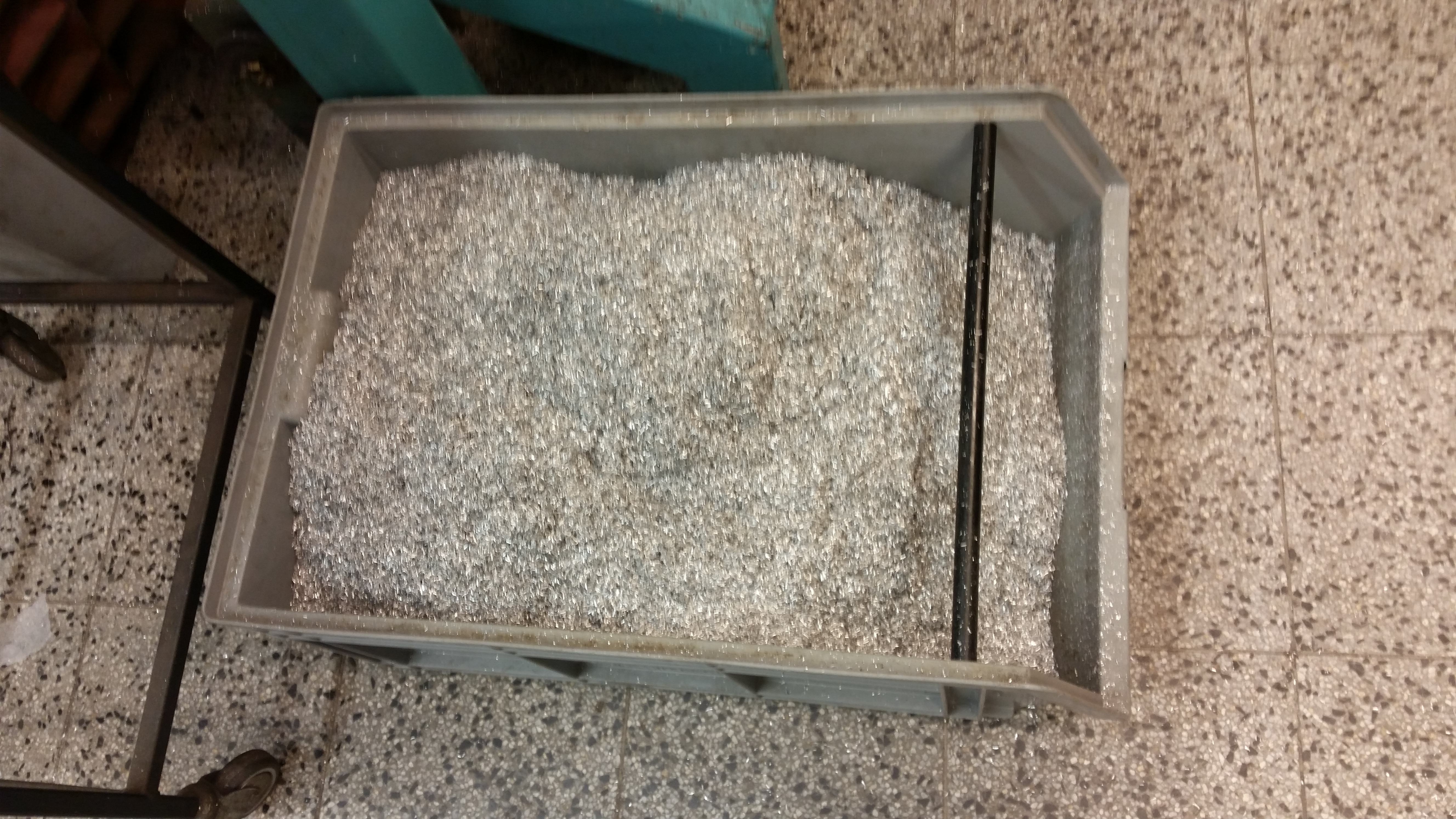

Protože je moc práce musel jsem nasadit Atase na "hrubování" na mašinu co není dodělaná. Tohle je práce za cca 10 hodin chodu :
16,8 kg AL8082. Fréza Precitool pr 8, 16000 ot, ofuk s mlhou emulze. Měnič Teco 2,2 kW 1f., výchozí napětí 170V, režim V/F.
Motor je první generace - tedy pouze přeložiskovaný předek. Chlazení vzduchem zvenku ext ventilátorem. Teplota cca 50°.

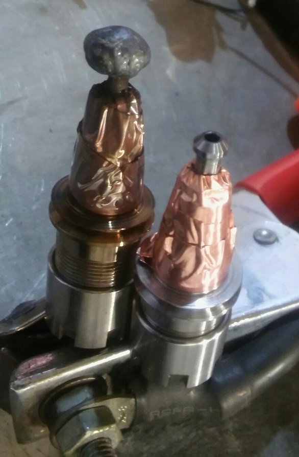

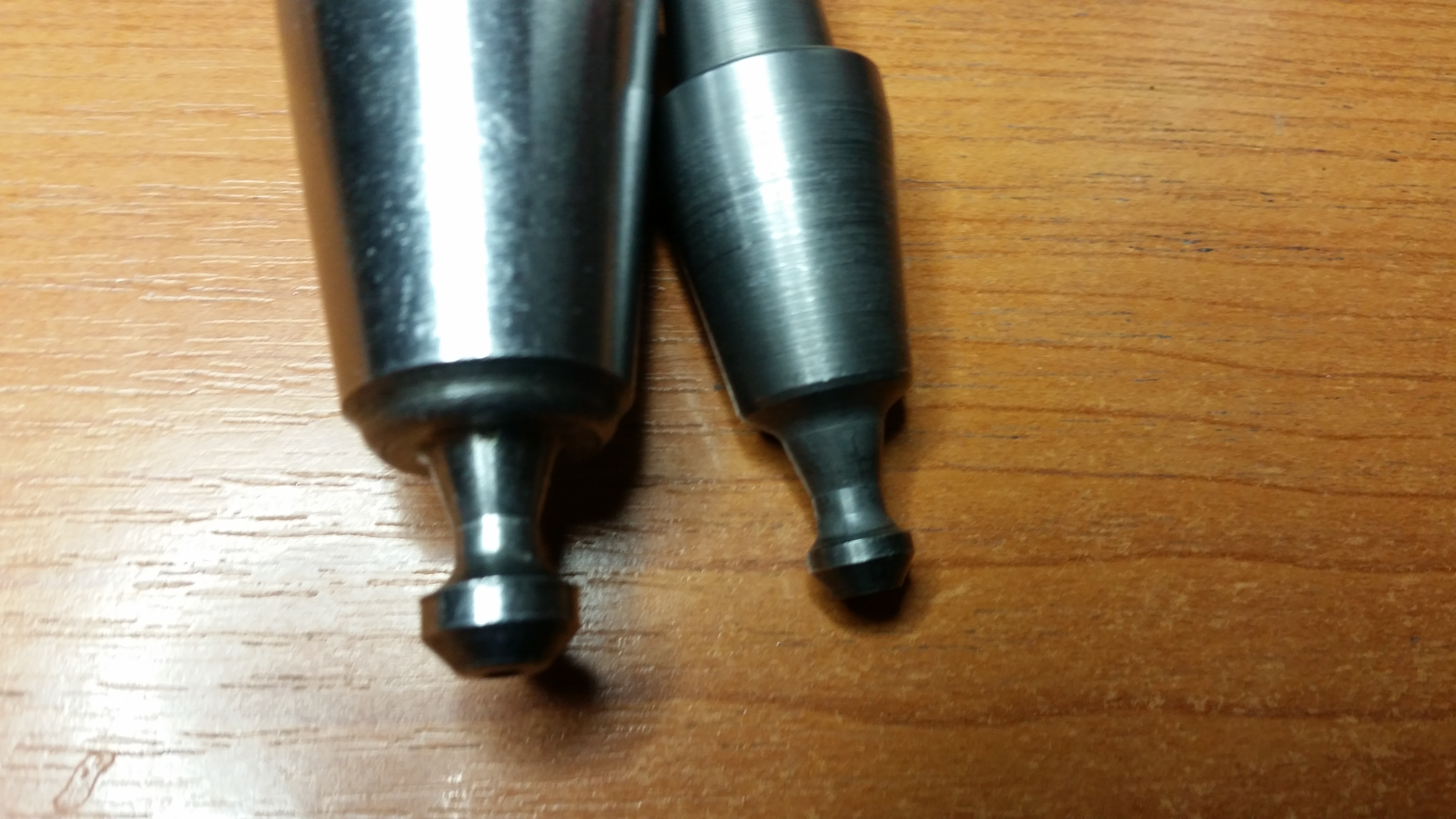

Tak uz jsem na to prisel. Je to problem kvality vyroby! Jak jsem psal, statickym vypoctem vychazi, ze by tri kulicky prumer 4.5mm na SK15 (ktery tu z ruznych duvodu pouzivam) mely stacit. Jenza jen za predpokladu, ze telo toho zamku kulicek, resp. jeho vnitrni povrch, je spravne zakalen.
Predepsal jsem si to z 12050 zuslechteno, indukcne kaleno do 1.5mm. No a ted jsem si to konecne riznul a premeril. Zjistil jsem ze tento havarovany kus se nepovedl, vic jak pulka obvodu ma tvrdost pod 40HRC a jen mensi zbytek dosahuje spravne pres 50HRC.
Takze se dve ze tri kulicek po cca 600 zkusebnich cyklech upinani protlacily.
Druhy kus a jeste treti rezervni co jsem nechal zaroven kalit maji cele 50-55HRC, tady se proste behem kaleni neco nepovedlo, jestli treba jen pouzili vyssi frekvenci a tim malou hloubku zakaleni , nebo spatna pozice, nebo co... nevim, neresim.
Kdyz si to priste pohlidam, bude to OK. Puvodne jsem ten mechanismus chtel udelat taky z cementacky (14220), nebo nejake lepsi zuslechtene 15xxx, ale jsem linej shanet vhodne polotovary. Kulatiny 12050 a 12060 mam zasoby, tak to je vsechno z toho. :)
Vcetne dvou druhu upinacu, ale ty nekalim.

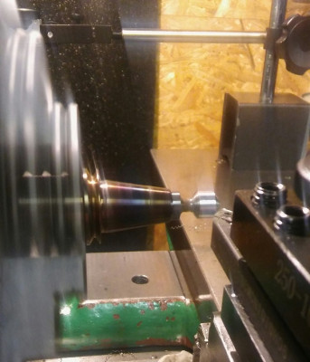

To mi jeste pripomnelo, ze jsem taky ted trochu experimentoval s ruznym uhlem a prumerem toho "hribecku" vzhledem ke kvalite upnuti. SK15 ma hodne konzervativni design a je tam docela prostor pro silovou optimalizaci.
Mrkej jak jsem ty upinace nakonec jeste operativne predelaval pro test. Improvizaci zdar a slava.: :D

Materiál 12050 je na kalení prevít. V kalírně se na něj tváří kysele. Používají na to "lomené" kalení a pokud jsem to dobře pochopil kalí to do oleje a pak polymeru. Domnívám se, že u takhle malých dílců nejsou schopni udržet teplotu v potřebném rozmezí. Trysky do vstřikolisů z 12050 měly cca 25% zmetkovitost z kalení.
Mnohem stabilnější výsledky jsou u oceli 15240. Jednu várku upínačů jsem udělal z 19550 // byla za 25 CZK/kg // a nechal jsem to popustit na cca 50HRC //138kg//. To funguje taky dobře.
Moc se mi nelíbí že na ploše kde za to kuličky "berou" máš jenom šikminu. Kulička sedí na bodu. Dělám tam radius přesně na kuličku - teoreticky by měla sedět na přímce.

Mame podobne zkusenosti, ja jsem si taky vedom ze 12050 je obtiznejsi na kaleni. Ale sveril jsem to hodne zkusenym kalicum s perfektnim vybavenim. Taky to kalili lomenou charakteristikou chladnuti dle predpisu, ale myslim ze do dvou lazni, voda a pak olej. Problemy tohoto razu jsem vazne necekal. No clovek nikdy nevi... Vazne popremyslim o alternative pro tenhle komponent v podobe te 15240.
Co se tyce geometrie hribecku - to co pises urcite dava smysl. Jenze ja musel vychazet z normovane podoby SK15 a ta radius nema. Mimochodem velice podobny je i ISO10, jen ma o 1mm mensi prumer. Ted me napadlo, zdali neni tento typ upinacu primarne urcen pro Petal Clamp a nikoliv pro kulickovou verzi zachytu. Tomu by tahle geometrie odpovidala...
No nic, nakonec jsem hribecku varioval uhel a axialni umisteni , tj. vzdalenost od kuzelu a pozdeji i prumer. Na dalsi experimenty uz nemam cas a docela dobre to uz ted funguje. Co se tyka otlaceni, pokud bude kaleni v poradku, tak se ho nebojim. Holt si postupne, v nejhorsim, ten radius udelaji kulicky samy. Jako u tebe, ve vysledku zadna traga, ne?
