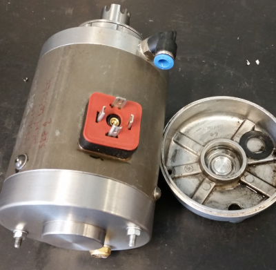

A2 ( přetlakování motoru a odstranění vrtulky)
O funkčnosti vrtulky jsem měl pochyby vždycky ale když na motor cáká voda a lepí se Al špony pozbývá smyslu úplně. Navíc vrtulky se po nějakém čase stejně uvolnily a postupně jsme je vyhodili včetně toho krytu. Motory kupodivu přestály vlhkost uvnitř jenom s estetickými nedostatky. Žádný neshořel ! Proto jsem do předního víka navrtal závit G1/8 a našrouboval tam fitinku Festo. Do zadního víka jsem udělal záslepku a uřízl kus hřídele co na ní byla vrtulka. Do nálitku jsem umístil výfuk. Do motoru je přiváděn tlakový vzduch v množství malém (stačil by kompresor z ledničky). Tím se motor i pozoruhodně dobře chladí takže bylo možné zvýšit výkon. S tím tlakováním pozor - je nutné tam dát redukční ventil a pojistný ventil !!!!!
Asi po roce chodu (ložiska již překročila 2,5x životnost udávanou výrobcem) se začala zvyšovat hlučnost až na nepříjemnou hranici. Přikročil jsem k výměně ložisek. Přední sestava kosoúhlých však byla v pořádku stačilo je domazat. Zato zadní ložisko bylo na cucky. Vyměnil jsem ho, přední domazal a znovu to zaběhl. Problém se však po týdnu chodu opakoval. Po rozebrání jsem zjistil, že zadní ložisko "vymlelo" přírubu a protože to podržel O kroužek, který ložisko "tlumí" nějak mi to při montáži uniklo. Zadní víko bylo na vyhození. Udělal jsem proto nové //ocelové// a to ve dvou variantách. Jednoložiskové, pro motory co již "přišly" o část hřídele kde byla vrtulka. A dvouložiskové pro motory s "celou" hřídelí.

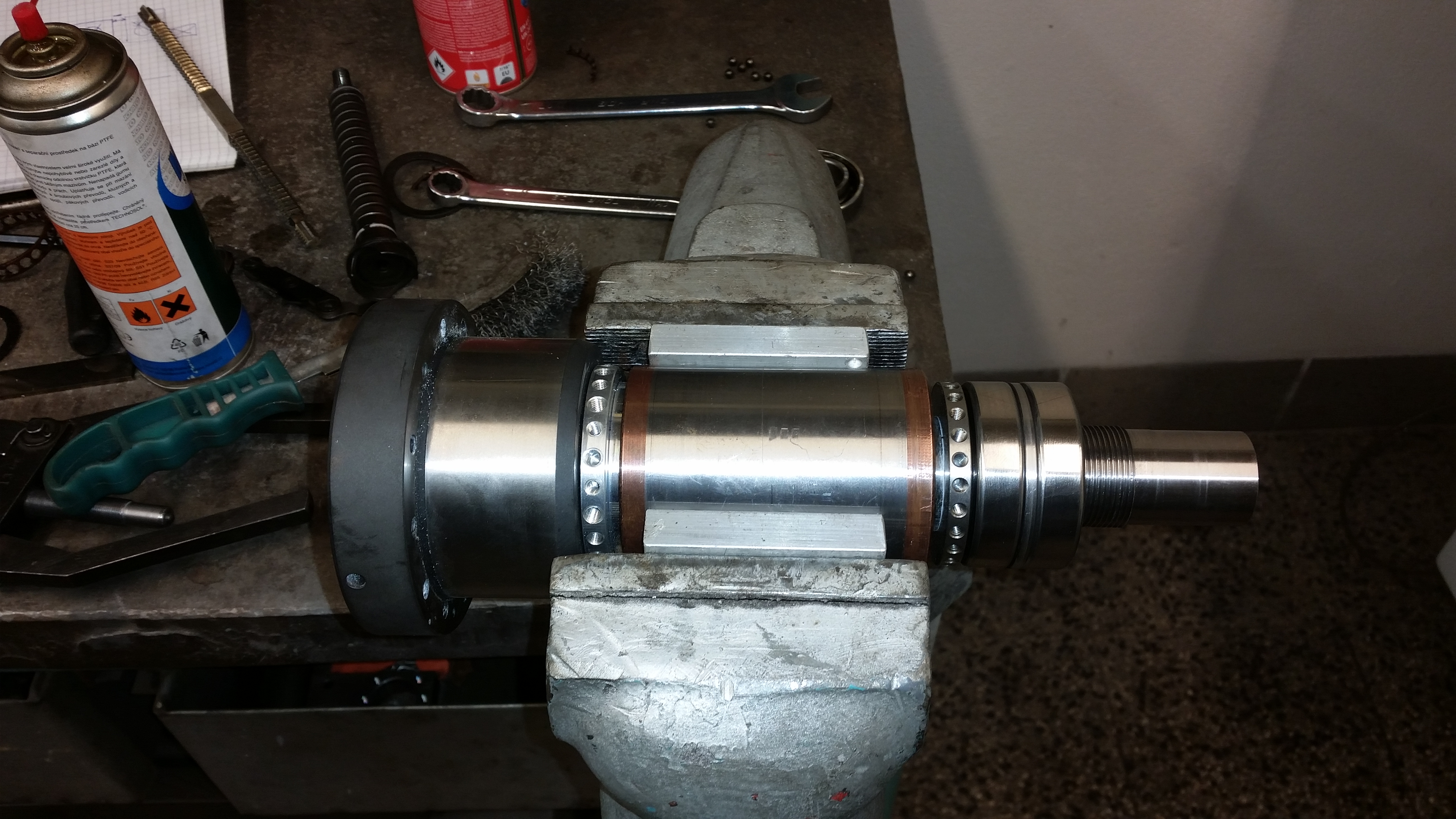

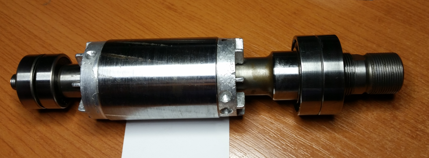

A3 (nové zadní víko pro dvojici ložisek)
A na 4 ložiskách.PNG (8.88 KiB) Zobrazeno 4513 x
Protože se zadní uložení ukázalo jako poddimenzované upravil jsem hřídel (M8*1) a přes mezikroužek stáhl dvojici ložisek 6000 vnitřními kroužky k sobě a vnější kroužky jsou rozpínány vlnovcovou podložkou. Zároveň jsem obě víka motoru opatřil zápichem a těsnicím kroužkem. Jako nejslabší místo se mi nyní zdálo mazání ložisek. Na to ujišťování o "doživotních" náplních jsem viděl už moc suchých ložisek. Takže přisla na svět další verze.

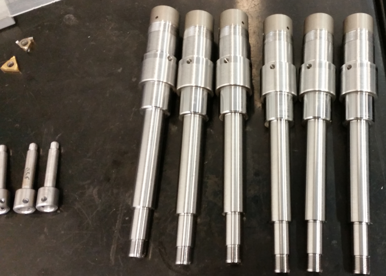

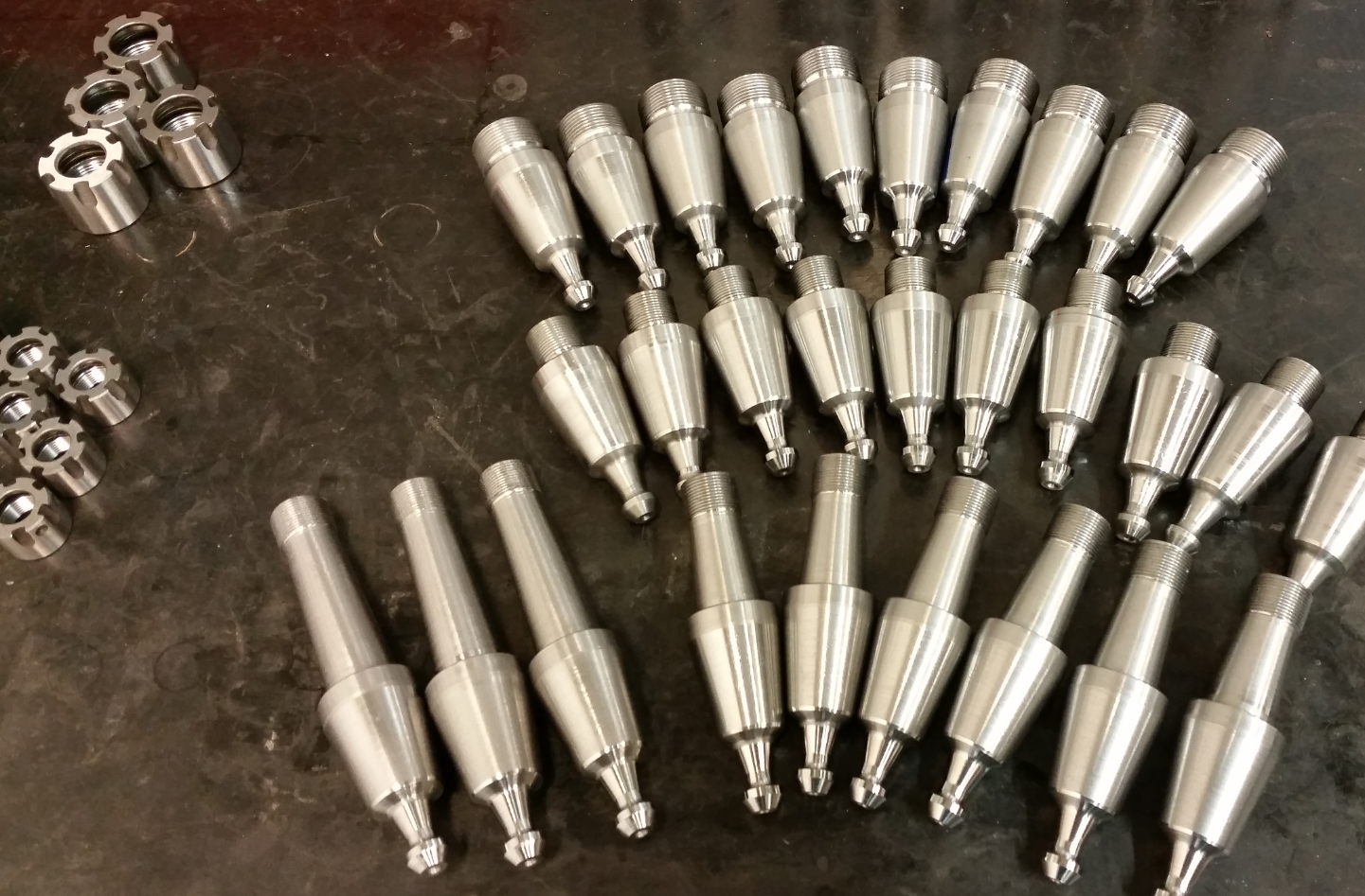

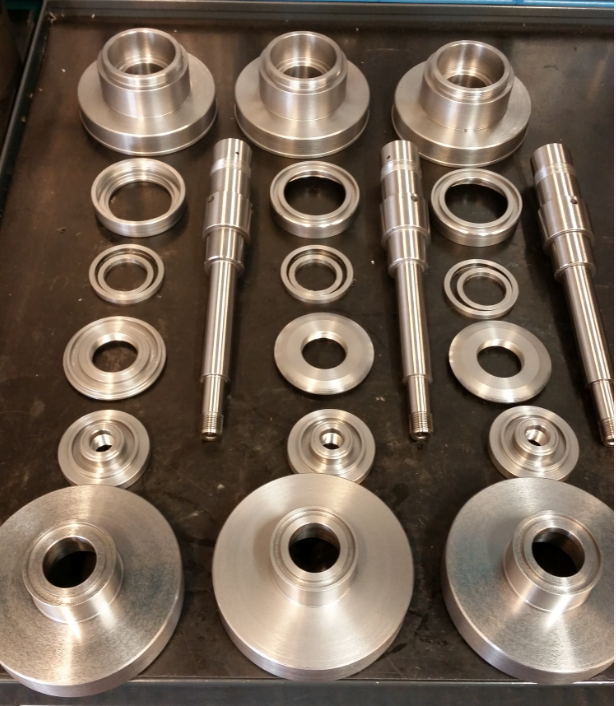

A5 ATC (výměna nástrojů)
V současné době je rozpracován Atas (moc z něho už nezbylo) na automatickou výměnu nástrojů. Je uložen na dvojici 71905 vpředu a 71901 vzadu. Zadní pár je plovoucí pro eliminaci teplotní roztažnosti. Upínací kužel je rozměrově shodný s kuželem ER20 a trny by měly být pro ER11, ER16, B10 a bude li čas tak i tepelné upínače tak do 10. Výroba hřídele je dost časově náročná - 2x žíhání, kalení, předbrus, temperování, finální broušení. Až se to pohne dám vědět. Dost mne šokovalo, že ložiska FAG 71905 mi můj dodavatel garantoval až na červen 19 !! //psáno v lednu// Naštěstí jsem je sehnal jinde a nevypadají jako podvrh.
Polotovary hřídelí
Polotovary trnů
Výroba komponentů

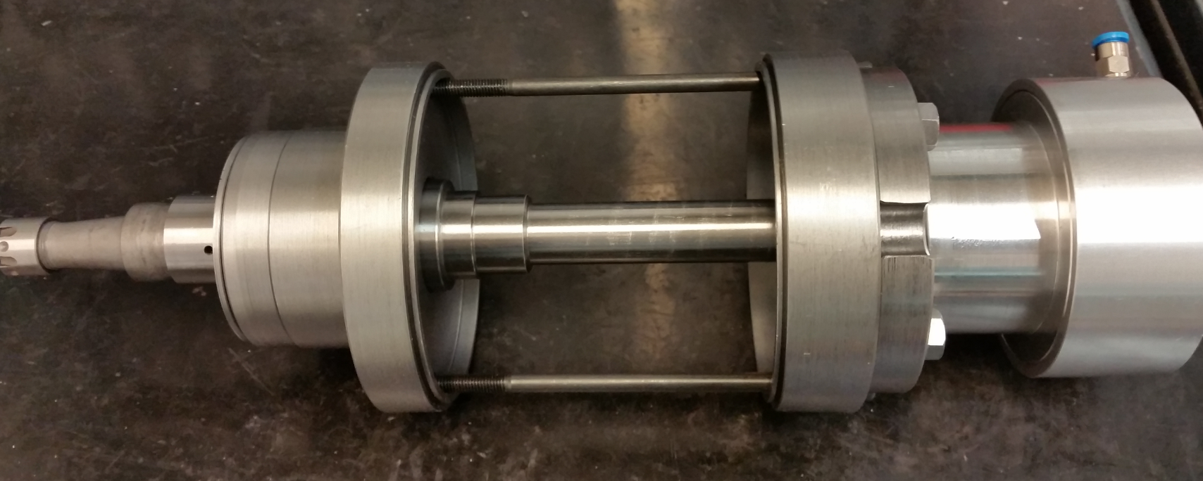

Sestava mechaniky pro testování upínačů

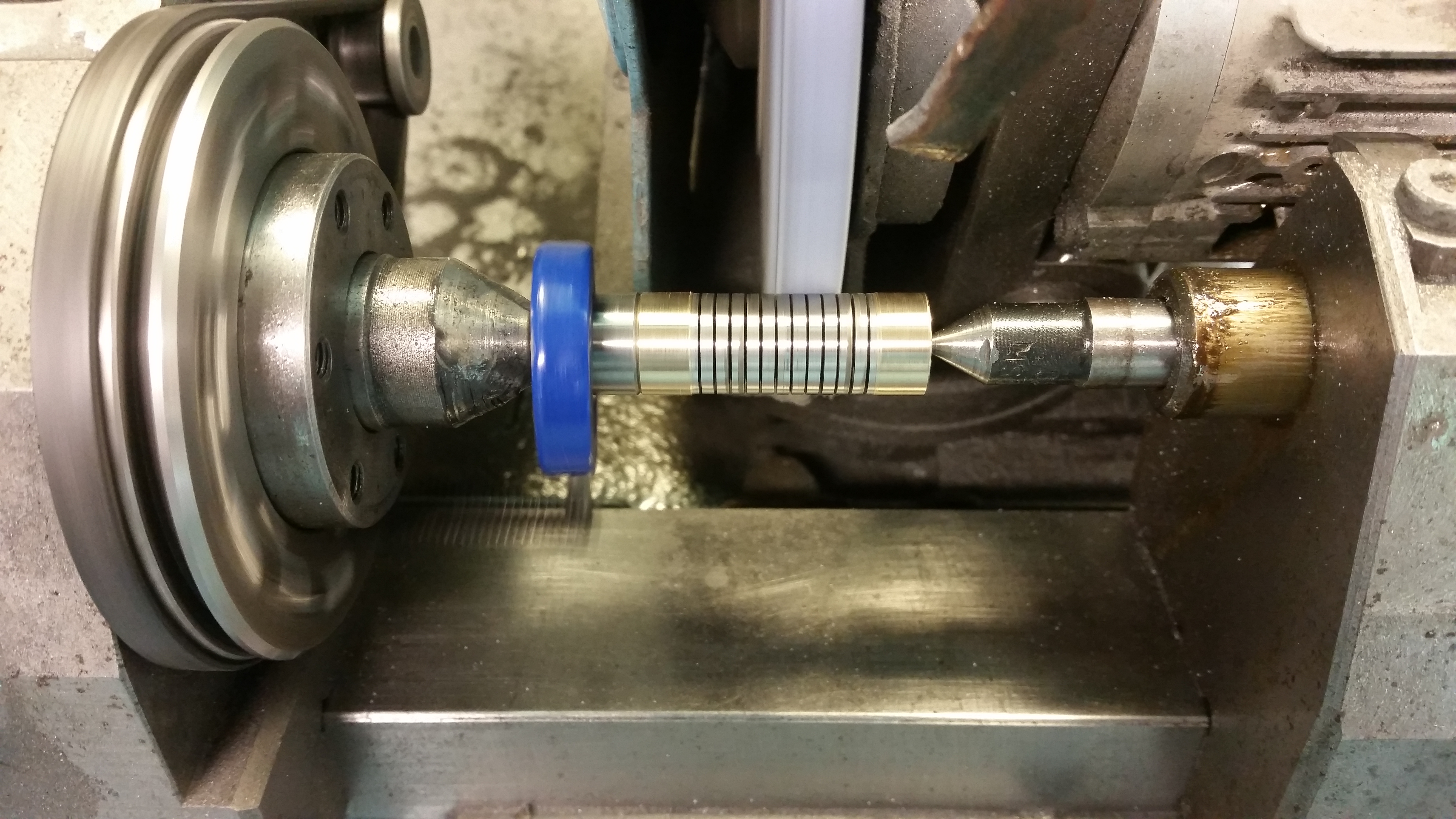

Broušení sestavy talířových pružin táhla upínače
Měl jsem velkou hubu o vnitřním chlazení nástrojů a odměřování polohy, ale to se moc nedařilo a nakonec jsem musel dva Atasy dokončit bez toho. Zatím slušně makají. Jeden má k dispozici diskový podavač s 12 nástroji, druhého krmí obsluha.

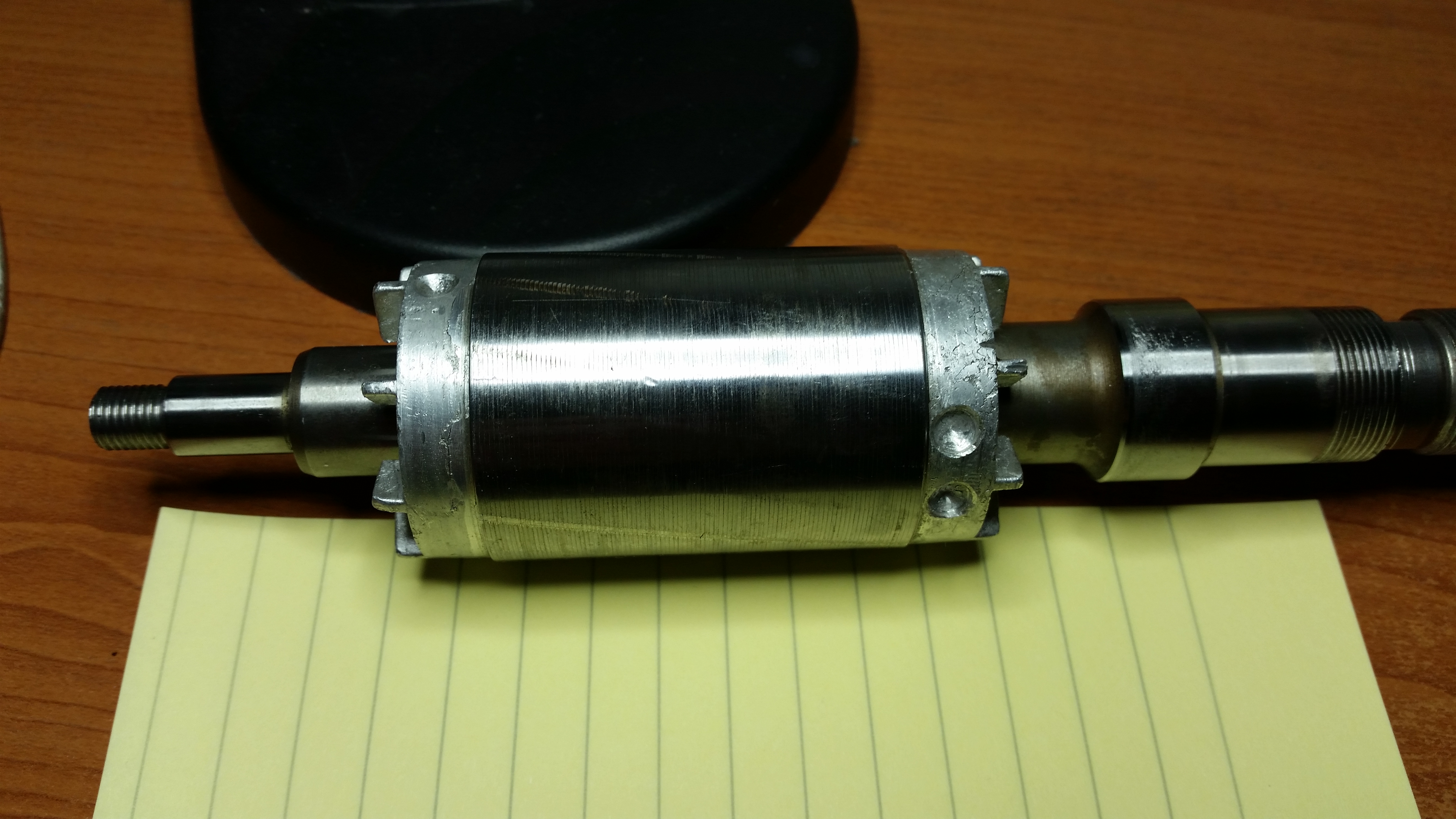

Ahoj Packo, rozebral /a upravoval / jsem těch motorů fakt desítky a vyvažovaný nebyl ani jeden !
Dospělé motory mají na rotoru čepy, na které se dají "nanýtovat" podložky. Tyhle malé motory můžeš vyvážit odvrtáním rotoru // viz fotky, ale to jsem tam dělal já (respektive pan Brzák z Dětřichova) // nebo tam mít kroužky do kterých přidáváš červíky :
tohle je fotka ES915
V tuhle chvíli mám na stole dva Atasy // bez jediné úpravy // 750 a 500. Zatímco ta 750 bruní a jezdí po stole, ta 500 je luxusně vyvážená. Kupoval jsem je v rozmezí asi dvou let, MOŽNÁ to začali vyvažovat. Po naměření impedance ho kuchnu a podívám se. Myslím si, že se ale jenom "povedl".
I u "obyčejných" asynchronních motorů je vyvážení na lepší hodnoty za příplatek. U Atasů jsem se nikdy nesetkal ani s pokusem o vyvážení. Problémy s vibracemi jsem měl tak u 95% Atasů a prostě to neřeším a dám je vyvážit.

Ahoj, asi mluvíme každý o jiných motorech. Pamatuji, že na těch prvních byla žebírka frézovaná všechna - je tedy možné, že některé bylo užší. V dílně mám nyní rozebrané dva motory. Ani na jednom odlitku kotvy není znát jakékoliv obrábění žebírek. Jak vidíš z fotografie, bylo nutné ho docela dost dovážit :
Můžeš mi prosím napsat konkrétní hodnotu pro vyvážení z té normy co se na ni odkazuješ ?
Jak jsem psal - na stole mám 500 a 750. Ta 750 tu je asi dva roky, 500 jsem kupoval někdy v létě.
500 je vyvážená excelentně 750 vibruje dost nepříjemně.
Nechávám motory vyvažovat pod 0,5g.
Nechci do nich hrabat, dokud neudělám ta měření impedance a následně chci proměřit charakteristiku krouticího momentu v závislosti na otáčkách a napětí.
Ta 750 ale na vyvážení jít musí. Ofotím ti ta žebírka rotoru a nechám vytisknout protokol před a po vyvážení.

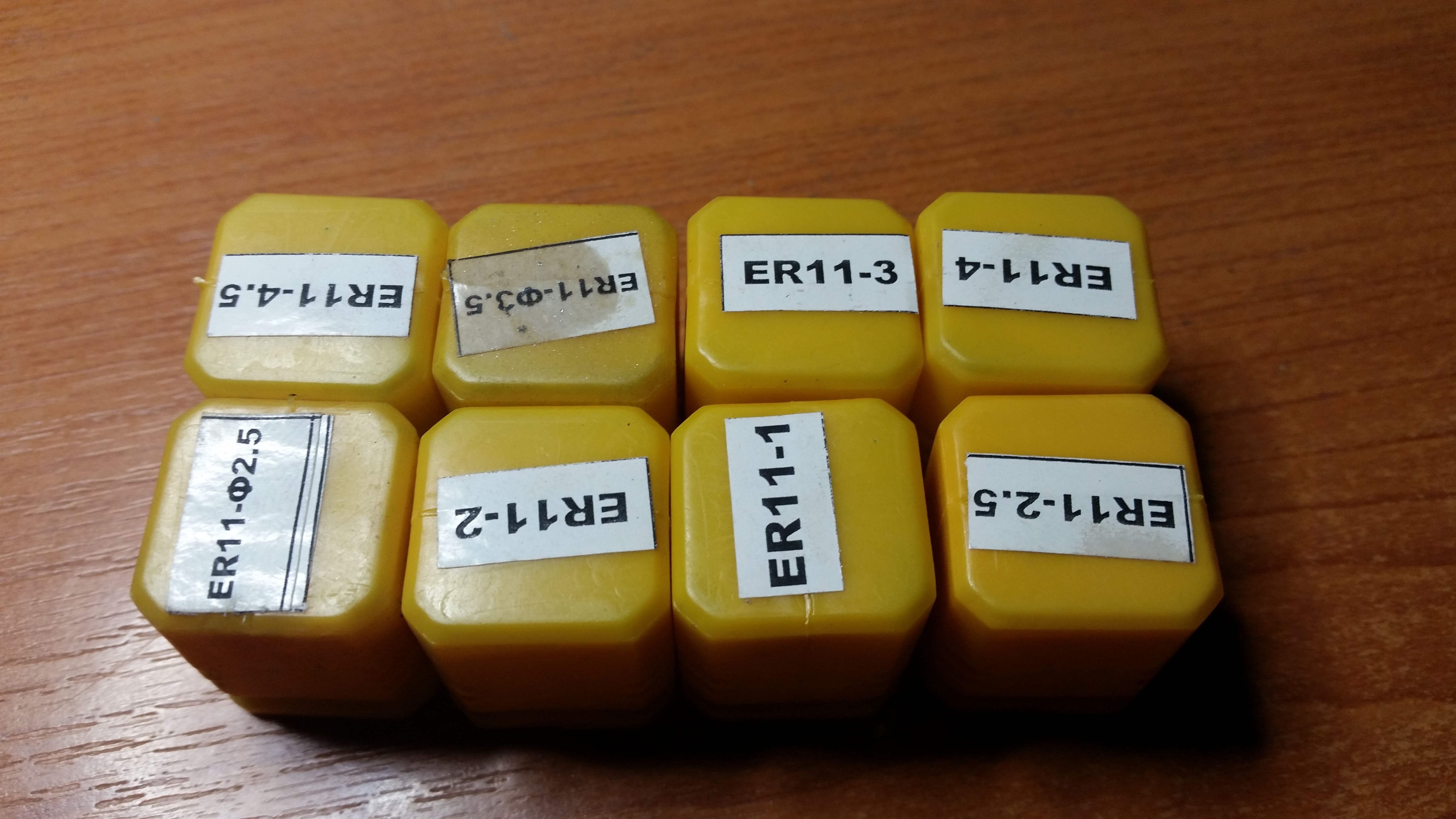

Mam jen jednu okrajovou poznamku. Zminujes ER klestiny prodavane ve zlutych krabickach a naznacujes jejich apriori nepresne provedeni. Musim rict, ze ve zlutych krabickach se vcelku levne prodavaji i perfektni klestiny dle DIN 6499B, napriklad korejsky Bluetec a jejich produktove rady BER-11 , BER-16 , BER-20 atd. Ty maji specifikaci max. 0.005mm obvodove hazeni a ani jedna z cca 20ks ktere mam neni pres. Chce to zkratka dat si zalezet na vyberu dodavatele. Taky mam samozrejme noname klestiny za 20Kc ve zlute krabicce, ktere hazou 5-6 stovek, ale to neznamena ze jsou tak spatne vsechny.

Jo specifikoval jsem to pitomě. Kdysi jsem koupil na Aukru dvě sady ER 11. Porůznu se to objevuje pořád. Vypadají takhle a to fakt nebrat :
Není na tom žádný výrobce. Takže odkazy na kvalitní kleštiny vítám a děkuji.

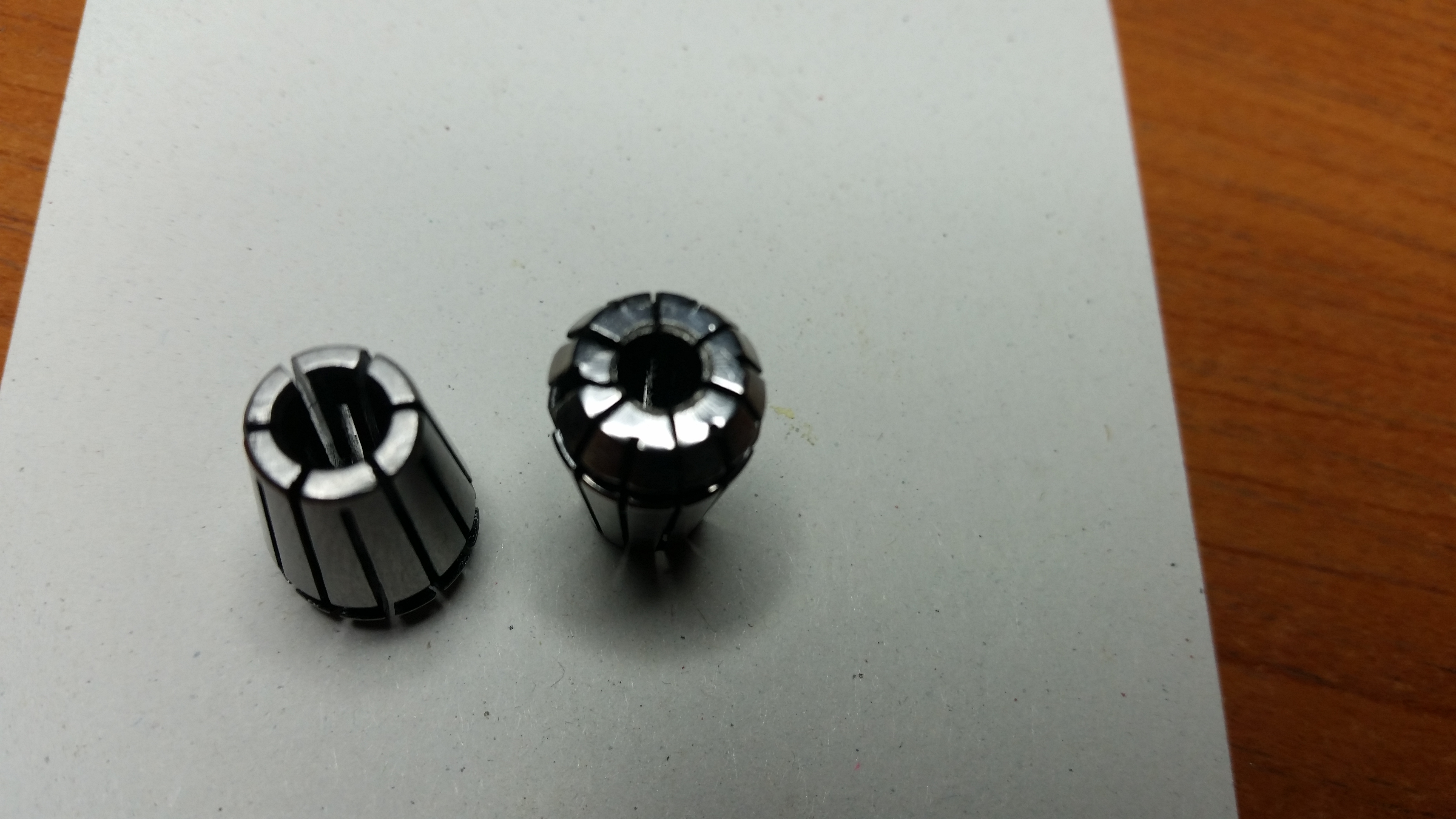

Ještě ke kleštinám ze "žlutých krabiček".
Repasoval /ložiska/ jsem vřetýnko s ER11. Kuželová dutina už byla trochu horší tak jsem ji přebrousil. No a využil jsem to ke kontrole těch "žlutých" kleštin. Jak psal výše Packa. Házivost od 0,01 /výjimečně/ po 0,38 !!!
Atrapy na snímku jsem ani neměřil.
Ze dvou sad jsem vybral 7 ks jako použitelné.
Kleštiny na které tu dával Packa odkaz ještě nedorazily. Jsem na ně zvědavý.
