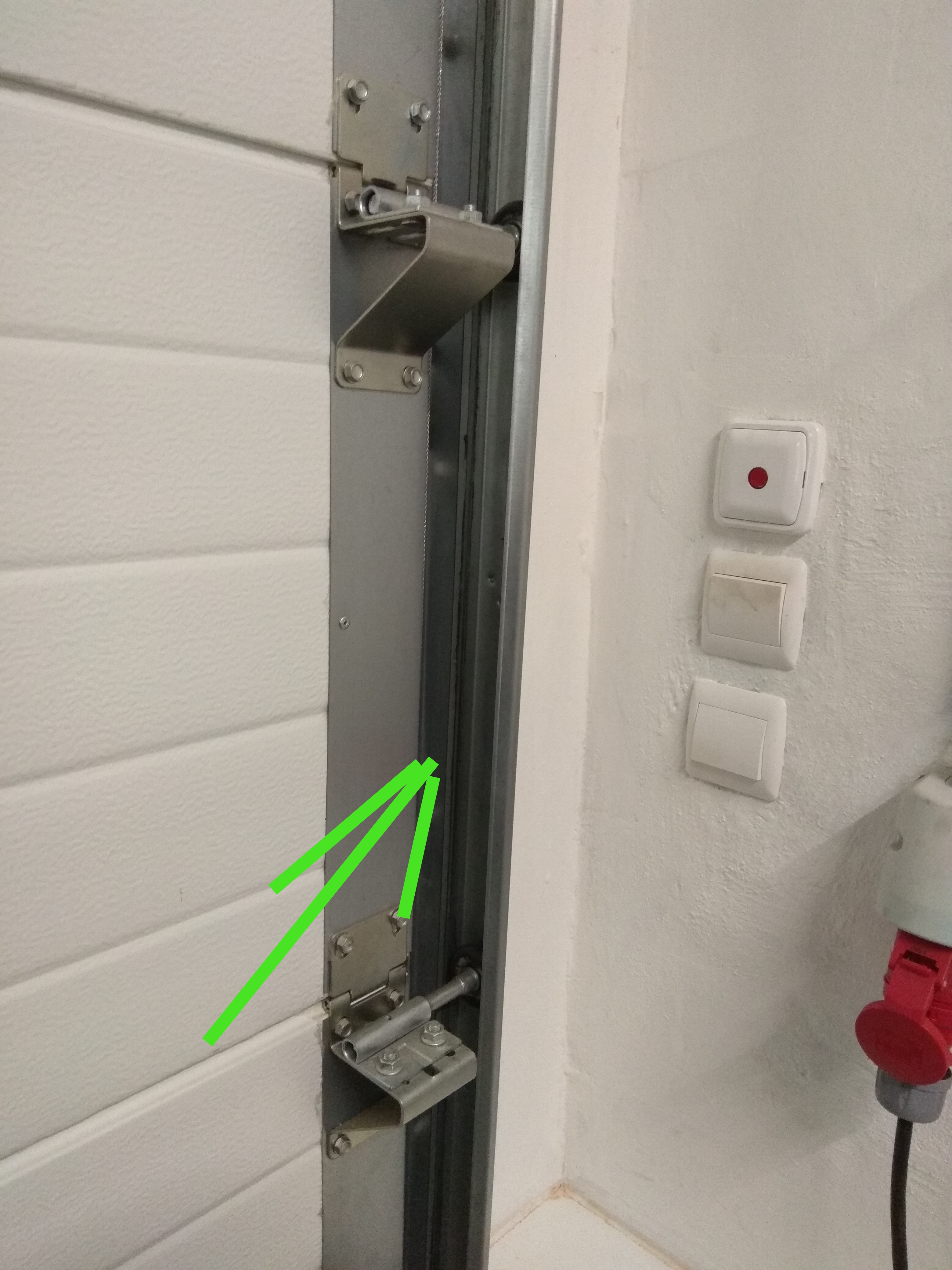

9. 1. 2020, 5:49
Sedím tady koukám na vrata a už asi po páté si čtu cos psal o tom polystyrenu a fakt to nechápu...
Jako nacpat ten do rohů za ty šíny? Tam to ale netahne.
Vyrezat díry na panty? Já mám panty ale na sekcích.
Fotka ještě s šipkou kde cítím zimu.

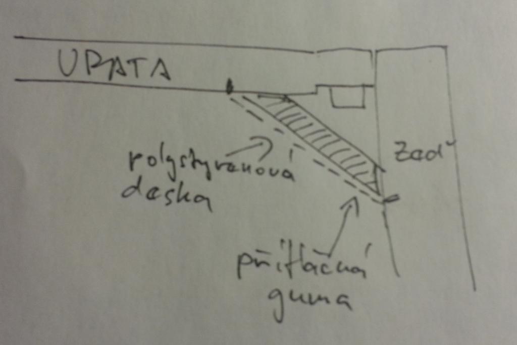

9. 1. 2020, 6:29
No, do toho rohu.
Představ si že bys byl obr a měl obří plastelínu. Tak by sis udělal váleček z té plastelíny a natlačil ji do toho rohu. Když bys ji pak vyndal tak bys měl otisk, jako protikus proti těm pantům co spojují sekce a další věci. Jako když zubař dělá otisk na korunky.
Ale protože nejseš obr a chceš to mít s polystyrénu a ne z plastelíny, tak bude třeba ta místa oměřit a horkým nožem do toho polystyrénu udělat zahloubení tam, kde jsou ty panty a další vyčnívající věci.
Pro zjednodušení by možná stačilo udělat jen šikmo zkosenou desku a dát ji přes roh.
Nějak takhle:

9. 1. 2020, 6:47
Aha, chápu. Jen tohle by se dalo použít v případě, že by se vrata neotvirala vůbec. Ale zajímavý nápad.

9. 1. 2020, 6:57
Jasně. Psal jsi, že to otevíráš minimálně.
Právě proto upevnění přes gumu na nějakých háčcích. Takže sundat a nandat to tam by byla akce maximálně na minutu.
9. 1. 2020, 7:02
elbarto píše: 9. 1. 2020, 6:53 Tento "nápad" (sorry Mexiku) je asi stejně použitelný jako zastřikání okrajů vrat stavební pěnou. Hermetické to bude taky ... A obojí bude vypadat stejně.
No jak myslíš. Já si to teda nemyslím. Jestli zastříkání pěnou nandáš a sundáš do 5 minut, tak pak ano.
A ke vzhledu: pokud jde v garáži víc o vzhled než o funkčnost, tak si na to může kolega namalovat nějaké umělecké obrázky. Navíc pohled na sešikmený roh bude pravděpodobně hezčí, než na ty vyčuhující panty.

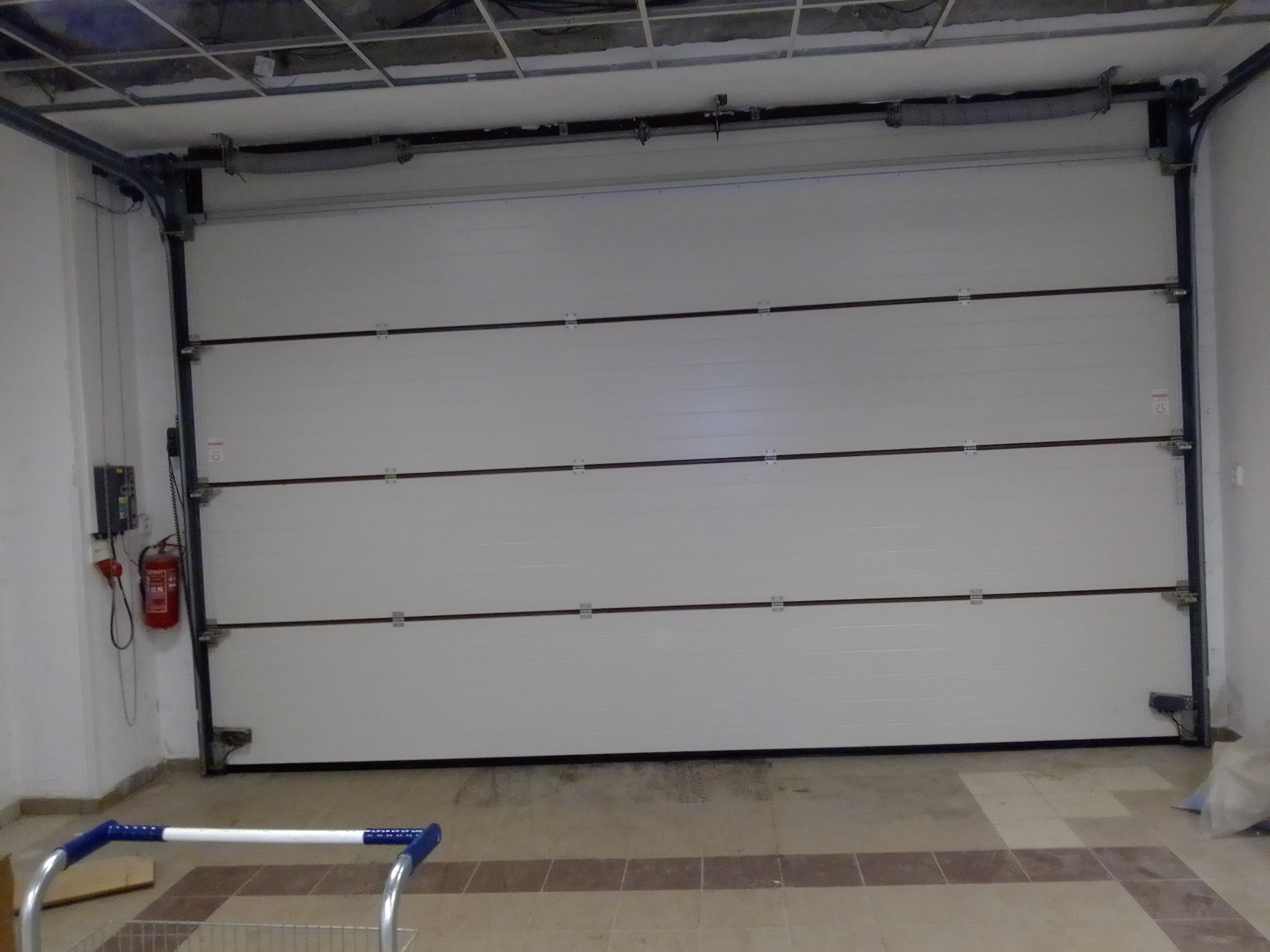

X-Men píše: 9. 1. 2020, 7:04 ...jaké máte vrata kluci vy? Kvalita ,provedeni, a v poměru s cenou? Do čeho mám jít?
Jdi do Lomax vc. montaze, to je jistota a nic neresis. Kdyz je stavebni otvor v poradku, tak nejaka jejich netesnost neexistuje, to by to dilo jejich monteri ani nemohli predat. Mam krom Lomax i vrata Hormann a to je mechanicky o tridu, mozna dve tridy niz.

X-Men
Příspěvky: 57
Registrován: 16. 12. 2019, 10:58
10. 1. 2020, 8:07
Díky všem za odpovědi obzvlášť Elbarto a Fugo, že uvedli rozměry a ceny, abych mohl porovnat
To Dawe zajímala by mě přibližná cena a rozměry těch vrat Lomax, abych měl pro porovnani. Jestli bys také nemohl v kostce, když máš Lomax i Hormana napsat v čem je Lomax lepší . Lamely jsou asi pro všechny výrobce stejné. Jestli v kování panty,vodící lišty, motoru, těsnění z boku a tak dík moc
Jinak jsem nafotil ty vrata Horman ,co bych mohl koupit
Avia fnc25, S32
