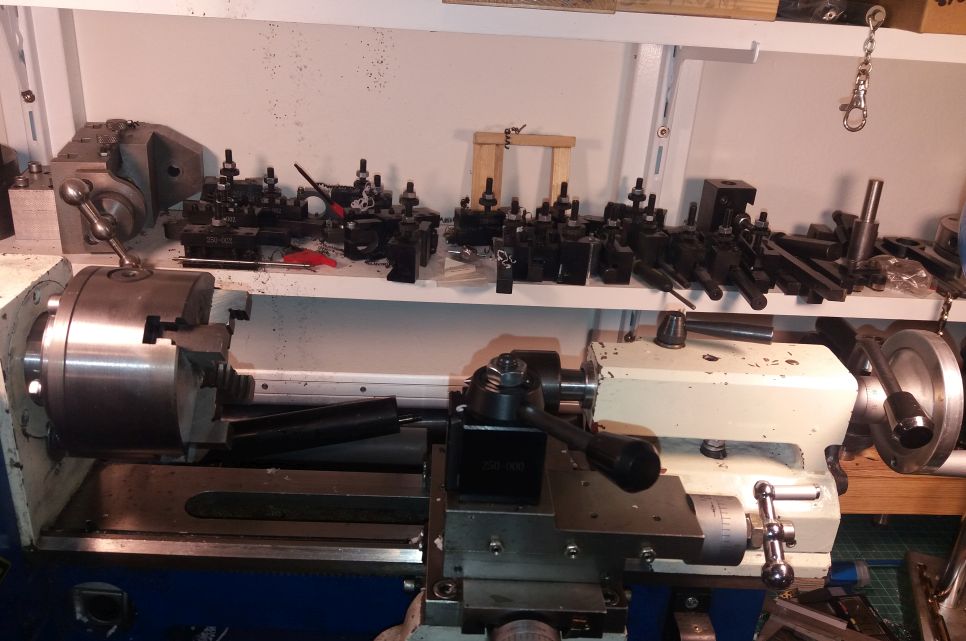

No jena kudla v držáku - pravda smrtelné to není ale já bych s tím žít teda nedokázal !!!
Vzhledem k tomu co je držáků plátků chci ještě dalších 10. ;-)
