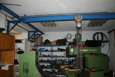

čisté řešení je tohle
tady je větší fotka
download/file.php?id=16023&mode=view

Testone, taková jeřábová dráha je hezká, ale já to potřebuji využít jinak, takže pro mně je lepší pojízdný portál. Najedu nad mojí frézku apod. Stejně se budeme brzy ztěhovat, takže naložím, rozeberu portál, převezu, zmontuji portál a zase složím vlečku:)
