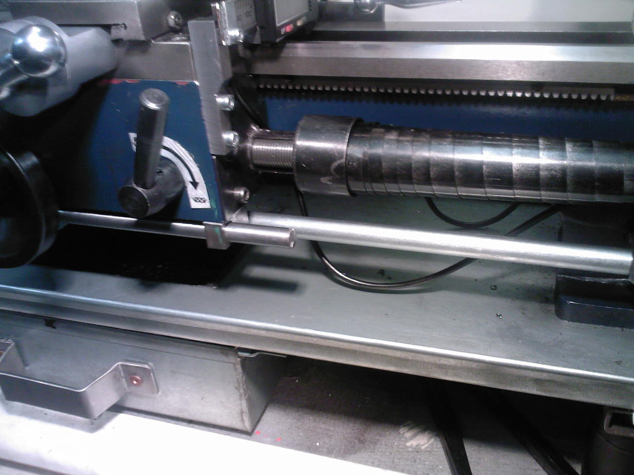

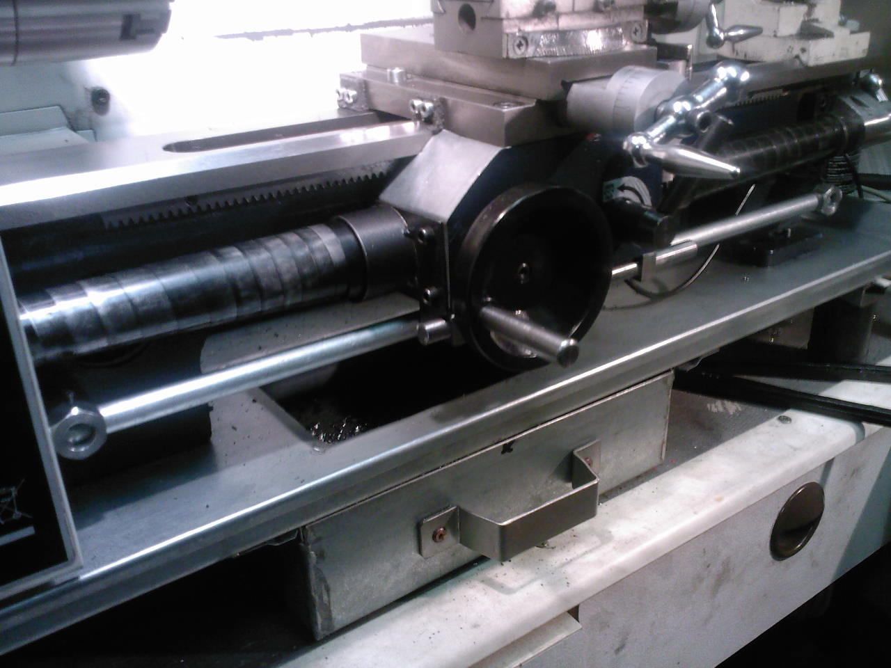

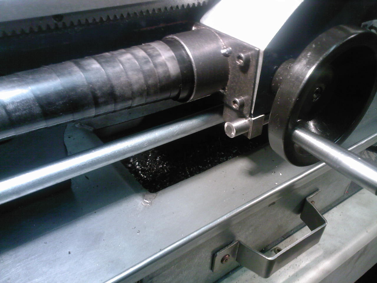

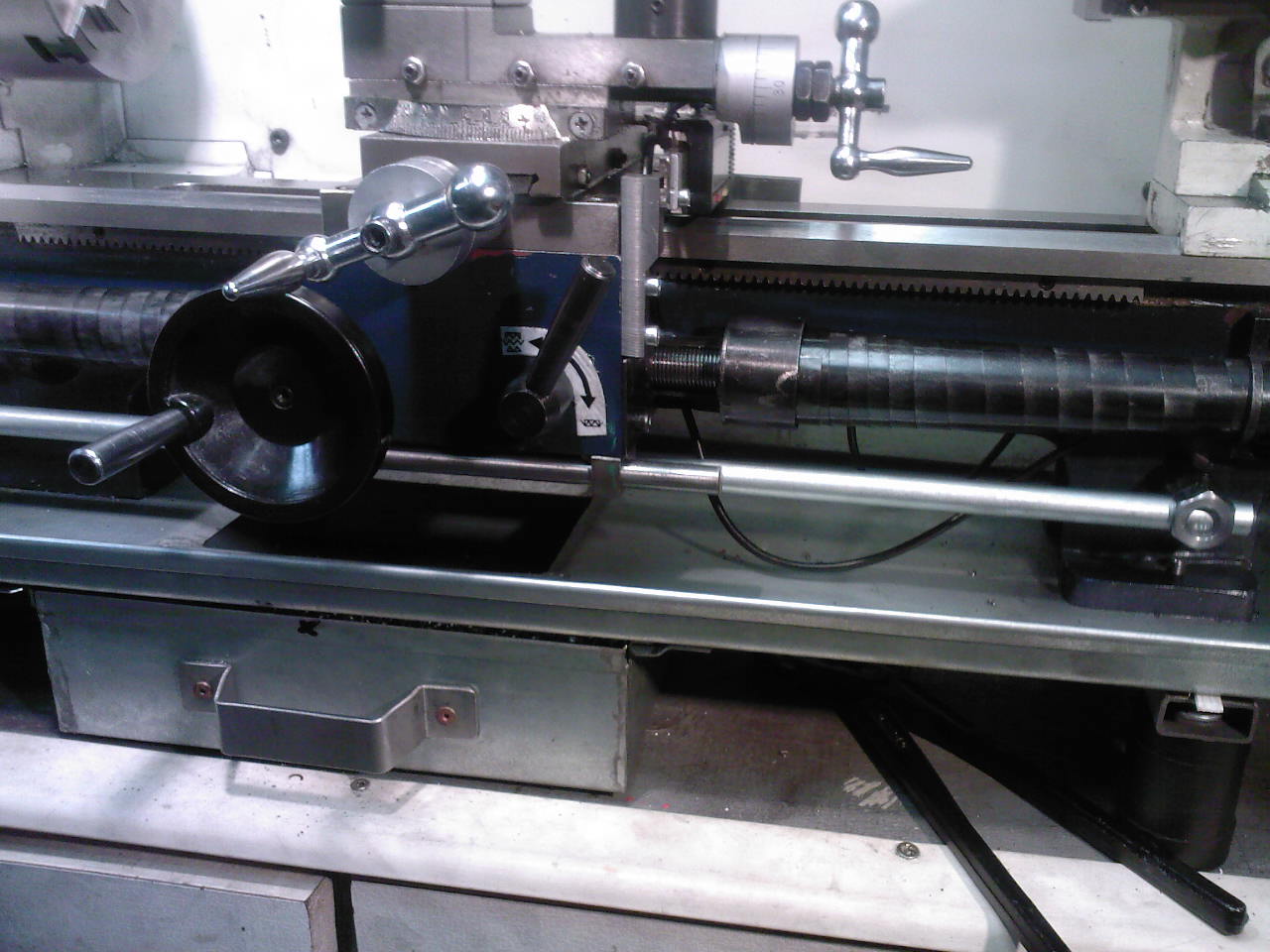

Dnes dopoledne bylo volno a tak jsem se do toho zase zakousl. Dodělal jsem tu vodící tyč a na tu tyč budu dělat posuvnej doraz. Jasně, že ten doraz dám na levou stranu.

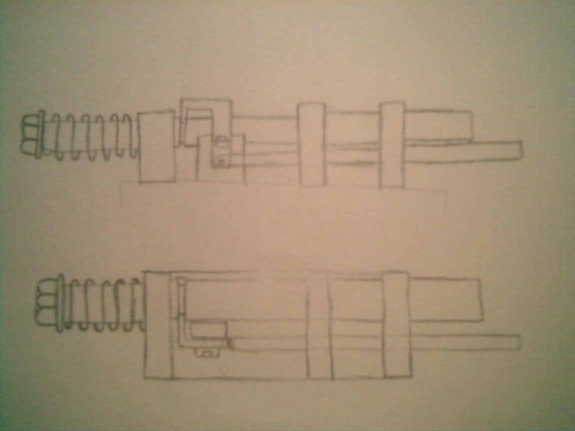

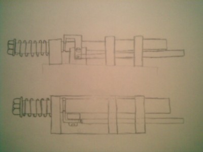

Pozeral som na to druhe video a tam je to vidiet ze ked sa dotkne toho dorazu tak to kolecko sa toci este minimalne pol otacky...
Podla mna by ten posuv malo vyhodit hned ako dojde na doraz...
trochu som nad tym rozmyslal a tu som nakreslil skicu tvojej varianty, na konci tej tycky co si pouzil ty je tlacna pruzina ...
Urcite by sa to dalo aj nejako inac vymysliet...

O té pružině jsem taky uvažoval, neměl jsem žádnou po ruce o prům.10mm a taky aby nebyla dost tuhá. Jinak s tou pružinou jsem přemýšlel spíš pro vybrace. S tím videem a půlotáčkou to fakt vypadá divně ale pokud je strojní posuv, nejsou oz.koka v tahu a ty půlotáčky jak to vypadá jsou vůle v zubech a kolo nebylo dotaženo. V reálu to vypadá docela OK. Já jsem spíš pozoroval saně.
